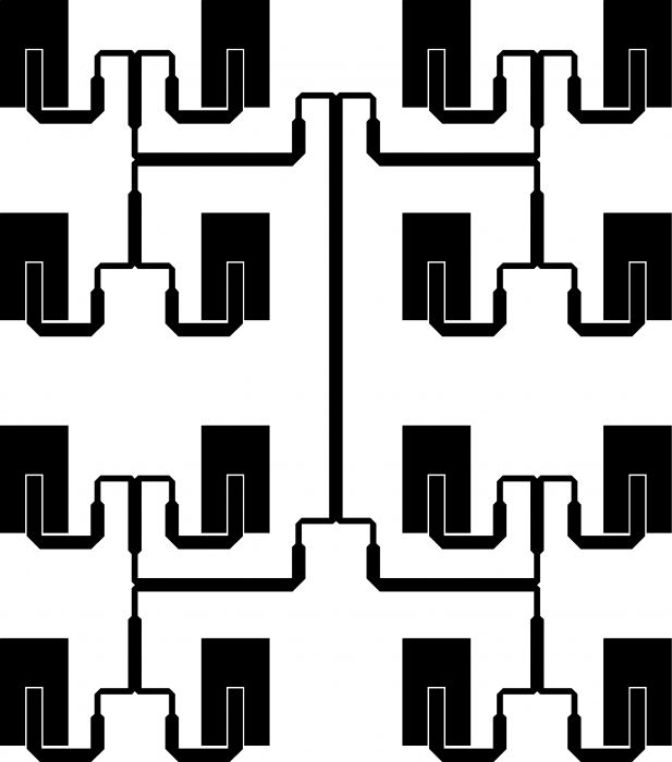

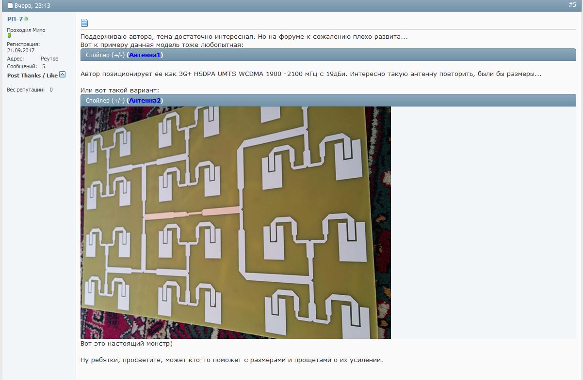

            Сейчас "топором" попробую две фотки в сообщение вклинить... надеюсь всем будет видно. Первая антенна думаю будет не такая уж и сложная в изготовлении (примерные размеры 30см на 30см) Вторая более посложнее, но усиление по расчетам думаю должно быть более 20дБи.

              в реальности с учетом всех потерь больше 20дби не будет. вот тут тоже эта конструкция всплывали недавно:

                По поводу антенны на печатной плате: Без приборов ее не настроить, чтобы хорошо настроить может понадобиться не одна плата. Расчеты платы в симуляторе дают бОльшую погрешность из-за толщины проводника (фольги), либо очень сильно увеличивают время расчетов. В любом случае, самодельщику это не по деньгам.

                  Почитал я вот эту темку Delta Ds2400-21 и понял, что головняка при изготовлении данных антенн хватает конкретно...
                  По поводу цены вопроса. Купить текстолит подходящего размера, думаю не составит большего труда, но только затраты на всю антенну в целом привысят стоимость заводской антенны с аналогичным усилением. Короче говоря, такие антенны - на любителя.
                  По поводу повторения... уже колеблюсь) Для близких расстояний антенну можно более проще сделать с одного листа оцинковки, для относительно длинных расстояний - параболические решения. Но тем не менее, если буду повторять - отпишусь скринами.
