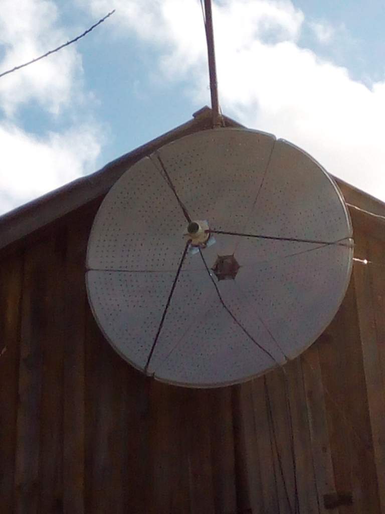

Сообщение от валет Посмотреть сообщениевот такая yменя. офсетные тарелки отдыхают.))

Снег выпадет бyдет -75 -79 дцб . а старелкой вот
облyч мимо но один порт отключил хотел переходник запаять в модем. на скачкy выжимал 31 мегабит.
точно не скажешь yсиление много от чего зависит.

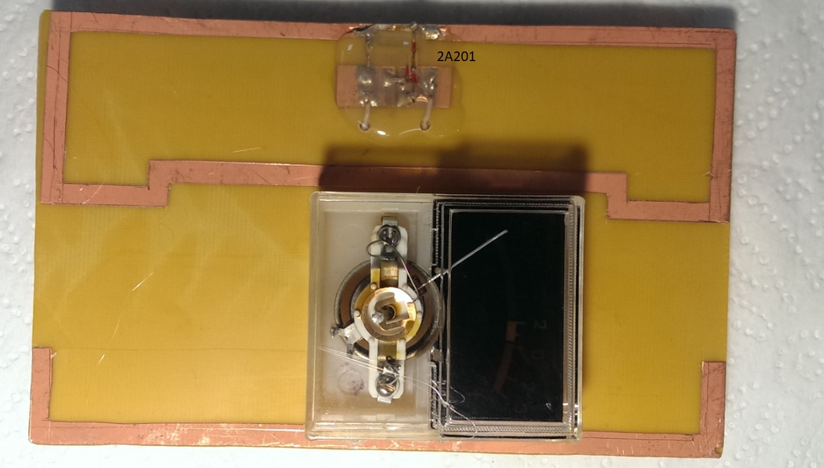

Сообщение от uve Посмотреть сообщениеНедавно был в Митино на радио рынке. На 3 -м этаже купил детекторные диоды 2А201 по 400 руб, HSMS по 82 рубля за штуку. Изготовил две одинаковые антенны PCB для индикатора поля. Проверил: индикатор с 2А201 более чувствителен и "видит" источник с в два раза большей дистанции. Источником использовал 0.5L вибратор с P=5 мВт, 868 МГц.
По чувствительности 2А201 аналог более древнего Д603.
Но 201 диод не такой уж и высокочастотный, максимально рабочая частота у него 3,7ГГц, если я не ошибаюсь. Лучше выбрать советский аналог но гораздо высочастотней и будет в разы дешевле.
Ну что там по параболам?) Просветите значениями, а то лично я знаю сугубо теоретическое усиление подобных конструкций и не более того...

Примерное усиление можно замерять если под рукой есть тел. с функцией точки доступа. Было бы интересно, сколько такая парабола на деле дБи выдаст.

Сообщение от РП-7 Посмотреть сообщениеКакое усиление может дать парабола? К примеру 1м. и 2м. (диаметр), диапазон частот: 2100, 2400, 5000.
1 метр парабола ........... 2 метра парабола
2100 МГц - 24 дб .......... 2100 МГц - 30 дб
2400 МГц - 25 дб .......... 2400 МГц - 30 дб
5000 МГц - 32 дб .......... 5000 МГц - 38 дбОСТОРОЖНО! КУСАЮСЬ!!! :diablo:
