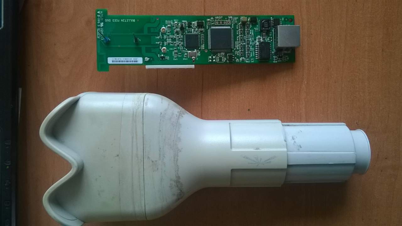

    Здравствуйте. снова были какие-то скачки\перепады с напряжением. заменил на точке процессор ar7241-ah1a, радио-чип тут AR9287, память стоит M13S2561616A-51, флеш-25Q64FV1G и на самой плате выбито BULLET2N FEED DUO, прошивка не знаю какая стоит. после замены включил точку доступа и попытался зайти на нее, но пинга нет. светится индикатор питания и затем начинает мигать индикатор сигнала, сетевое соединение пытается установиться в Windows, потом идет попытка запуска точки, моргнет несколькими индикаторами и так по кругу. снова включаю и картина та же. в качестве пайки процессора уверен. выполнял сброс на заводские настройки - не помогло. сама кнопка reset исправна. стал грешить на слетевшую прошивку, вбил настройки (254-й ip и маска 255.255.255.0), зажал reset, мигнули индикаторы, пошел ping, через tftp2 залил прошивку http://www.ubnt.su/download/nanobridge-m.htm брал эту "airOS for XM board firmware v5.6.6" (не уверен, что именно она подходит) буквально полминуты все шилось (хотя в мануале порядка 7-10 минут), при этом бегали индикаторы на точке, все успешно, но результата это не принесло, точка также перезагружается. подскажите, что с ней не так и что нужно предоставить для решения проблемы? спасибо.
    Фото точки доступа (с новым CPU):

    заменил на точке процессор. после замены включил точку доступа и попытался зайти на нее, но пинга нет. светится индикатор питания и затем начинает мигать индикатор сигнала, сетевое соединение пытается установиться в Windows, потом идет попытка запуска точки, моргнет несколькими индикаторами и так по кругу.:
    типичный недо/перепай...тщательно! искать неприпаянное (холодная пайка) на всем что менялось
      Хорошо, благодарю, еще раз каждую ножку пропаяю. скажите, если уже несколько раз заливал прошивку, как выше писал, не видя какая там ранее стояла, страшного не будет?

        Дешевые китай процы паяй не паяй, толку не будет. И да,без лога из консоли, только к гадалкам.
          Пропаял процессор, проблема не ушла. как правильно выполнить логи, подскажите? распаиваться на консоль? просто детально на этих устройствах не приходилось сталкиваться, ремонты да. спасибо.

            Понимаешь, просто пропаять еще раз может ничего и не дать. Холодная пайка - это когда ножка (вывод) обволакивается припоем, но не смачивается и не контачит (соответственно), или просто лежит зашлакованный. Визуально - все прекрасно, но не работает.
            Я в таких мурыжных случаях булавкой КАЖДЫЙ вывод пытаюсь толкнуть в сторону (без фанатизма) и бывает удивляюсь ( а то и не раз). Хотя проблема битых процов (изначально) тоже существует.
            У меня один проц в упаковке приехал вообще без одного вывода...
            Так что
            1. проверяй повыводно, потом
            2. подключай контроль через UART и показывай log - может что подскажем и по результатам (неисключено) может придется попробовать заменить чип проца.
              1.берешь свисток USB-UART (около 50 грн),
              2.подключаешь выход свистка к контактам на плате нанобриджа: землю,TX и RX (без питания!). 3.Запускаешь программку PUTTY. В ней указываешь через какой COM port ты подключаешься (свистком), указываешь скорость 115200.
              4.Подключаешь питание на нанобридж (через RJ45)
              5. на экране видишь лог.
              В процессе загрузки нажимаешь любую клавишу чтобы прервать загрузку и набираешь команды:
              setenv bootargs console=ttyS0,115200 root=31:03 rootfstype=squashfs init=/init
              saveenv
              res
              6.При следующей загрузке пойдет тот лог который интересен (хотя еще и первом пуске может выдать ошибки).

                Я всегда когда паяю многоножки (мультиконтроллеры, CPU и т.д.) всегда под увеличением проверяю иголкой все выводы.занимаюсь электроникой и не только. USB-UART есть конечно в наличии, так как нужен в работе))) я по поводу команд хотел узнать для ввода в терминале, уже узнал от Вас, за что спасибо. пока теоретически предполагаю битый проц, а там хз. буду пробовать.
                  Удачи!
                  Лог иногда серьезно помогает в какую сторону смотреть...
                  хотя там много буков и их еще бы понимать...
