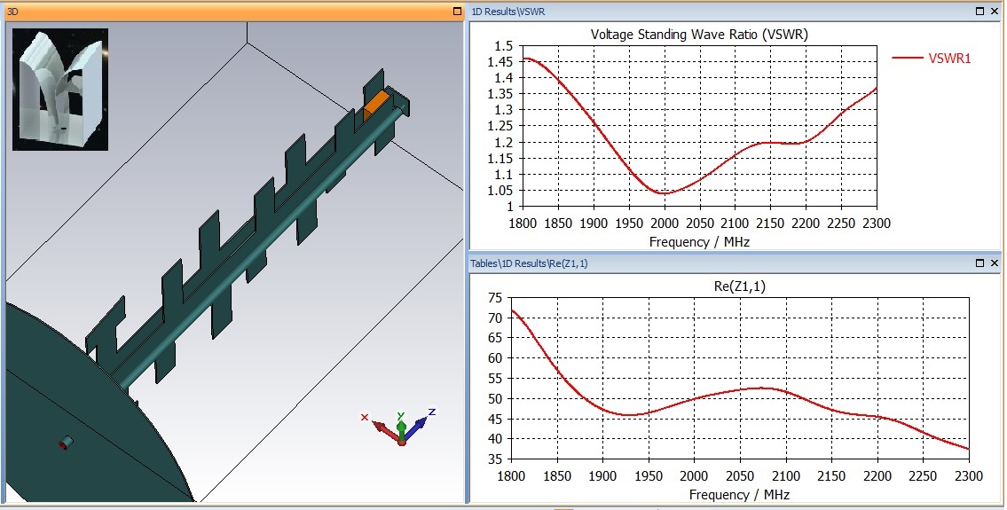

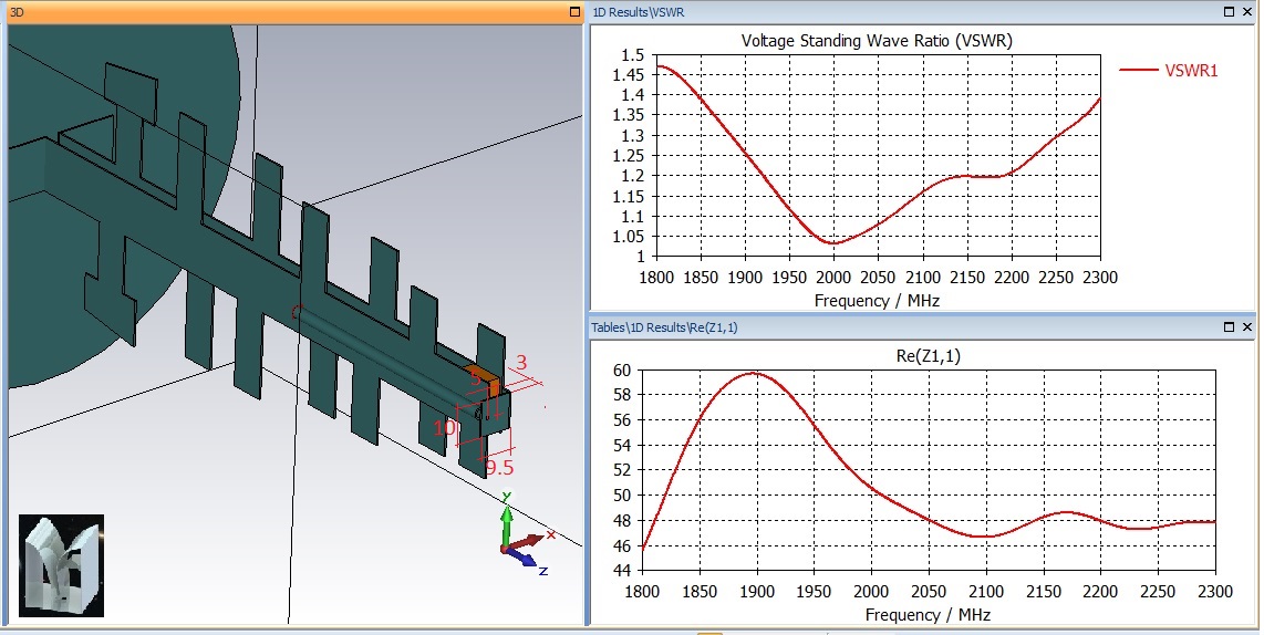

    Вот неожиданно (для меня) удачный вариант запитки. В этом случае кабель можно отвести назад и поставить разъем.
ID:	225270 Нажмите на изображение для увеличения.
    UVE, как вы думете, в этом случае тоже нужен запорный стакан, или можно без него обойтись?
            В таком варианте кабель выводится через точку нулевого потенциала и стакан не нужен. Но тогда ухудшается коэф использования поверхности параболы за счёт затенения её кабелем . Первый вариант предполагал, что облучатель держится только на одной центральной стойке из трубы, внутри которой проводят коаксиальный кабель питания. Т.о. если предполагается, что на параболе установлены кронштейны крепления облучателя над зеркалом, лучше кабель отводить назад без стакана.

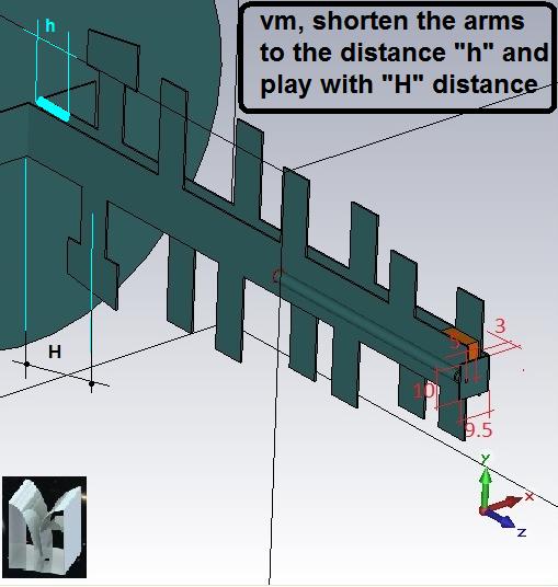

                  [ATTACH=CONFIG]26400[/ATTACH]
                  Jomy, с какой целью ты предлагаешь поиграть с h и Н? Тебе что-то не нравится в характеристиках?
                        Как раз от этих размерчиков и зависят все характеристики лого антенны.
                          #42
                          Что не так с характеристиками?
                            #43
                            от чего, от расстояния до рефлектора и равной длинны вибраторов? это уже другая антенна, но никак не логопериодическая. В логопериодической антенне длинны соседних вибраторов и расстояние между ними связаны через безразмерный коэффициент подобия. Чем он меньше тем более вытянута ДН и наоборот. То что предложил Jomy не реализуемо для логопериодической антенны потому как теряется всякий смысл в виде периода структуры, о чем и название антенны говорит. Только если он что-то другое имел ввиду, отличное от того, что обозначил на картинке.
                            Я понимаю, что это проба пера для VM и Валета, но достоинство этой антенны в широкополосности, я уже об этом писал. VM, как насчет 800-2600?
