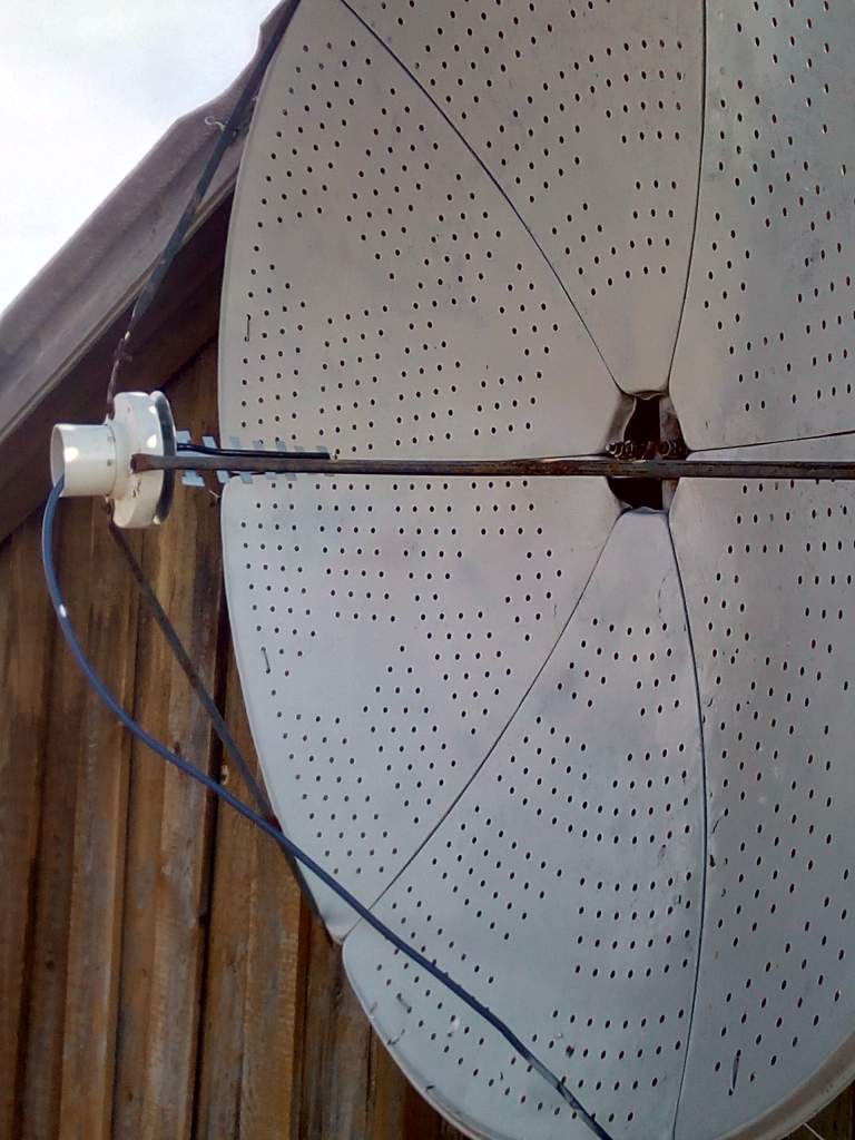

            такое впечатление что вибраторы не в фокусе , в фокусе только рефлектор. Это мне так кажется, или так и должно быть - в фокусе должен быть рефлектор ?
            А , ну да - во волшебное "Стрелы крепёжные немного удленил всё стало на свои места", которого я не заметил. Усе, вопрос отпал
            Последний раз редактировалось chilanzar2; 19.10.2017, 19:27.
              #81
              Ага всё поставил.
              Вот фото . Работает отлично. Стрелы крепёжные немного удленил всё стало на свои места.
              Скорость средняя 10-17мегабит.
              Что там у вас -поляризация так хромает?
              Ловите сначала поляризацию, а потом фазовый центр.
                        А что не так? всё ок
                        Всё отрегyлировано по скорости и сигналy.
                          #87
                          Валет, по моему, TUL смущуен расположением лого относительно вертикали и горизонтали
                          И еще, на много ли меняется принимаемый сигнал если крутить "головку" около свой оси?
                            #88
                            это Х поляризация, только в таком положении практически все облyчатели и антенны работают y меня в районе . зависит от базы.
                            Да, сигнал меняется и значительно.
