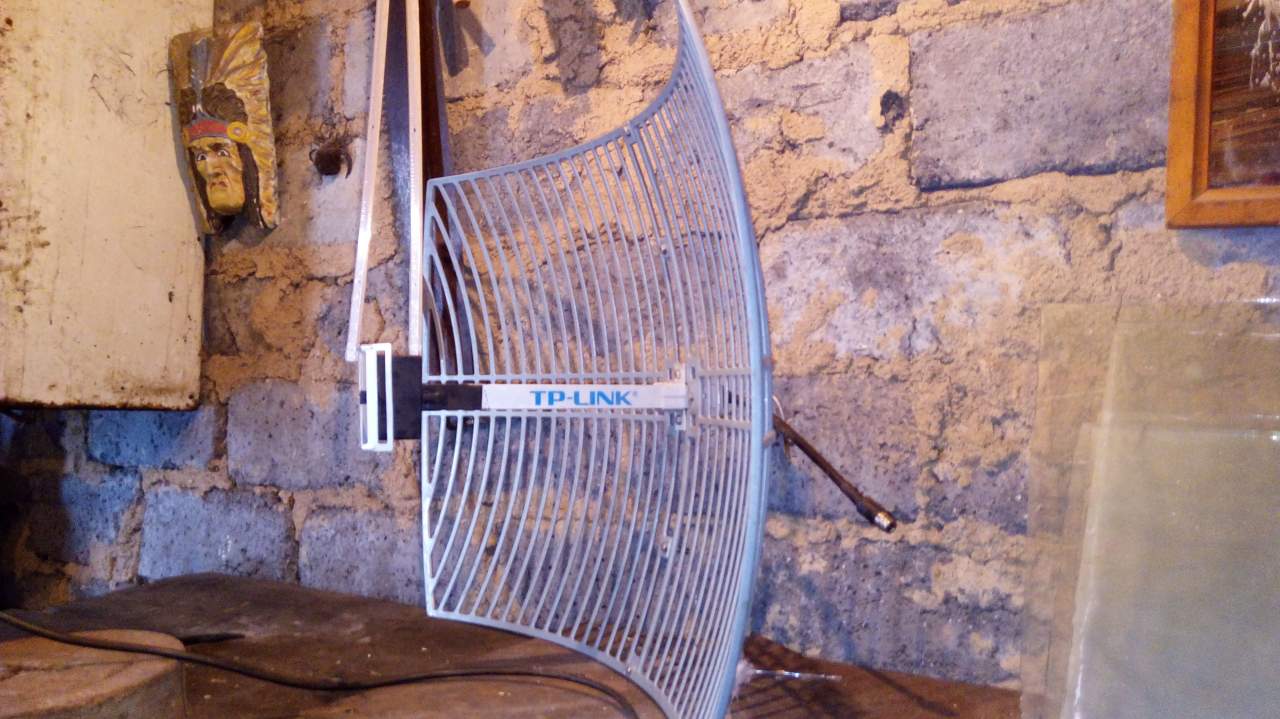

    Может кто знает или подскажет где подсмотреть. Есть wi-fi антена парабола 2,4 Ггц с усилением 24 dbi. Нужно переделать под 3G.
    Не могу найти размер держателя и схему с размерами облучателя. Может быть кто подскажет.
    так антенна "на руках"? тогда нужно разобрать и измерить. переделать в любом случае не получится, нужен будет новый облучатель.

      Да, антена на руках. разберу,сфотографирую и выложу размеры. может кто что и посоветует.
        #93

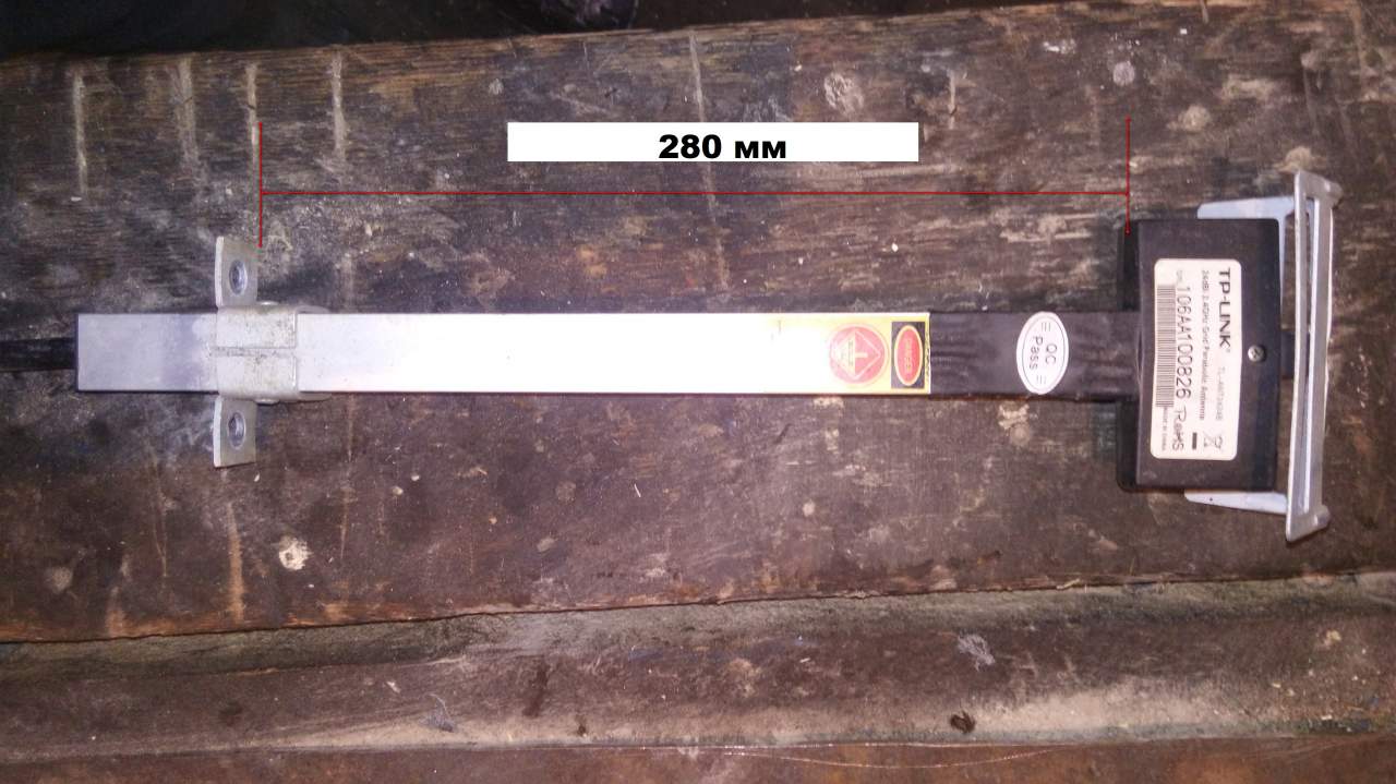

        вот такая приблуда из Китая
        такого размера.глубина рефлектора до горизонтальной плоскости 190 мм.

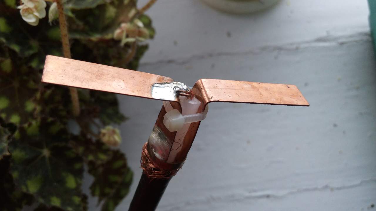

        Разобрал облучатель.Он меня улыбнул
        Незнаю,может для вайфая так и должен,но что то так все лаконично. Может сюда можно прикрутить что нибудь под 3G?

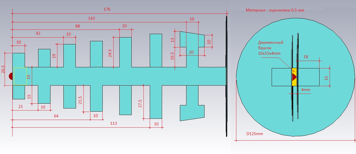

              То есть можно изготовить облучатель по этим размерам и закрепить в держателе на свою антену ?
                #97
                Сообщение от osip Посмотреть сообщение
                Только делайте. без рефлектора крyглого.
                    Валет, а почему без рефлектора? Считалось то с рефлектором.
                      А расположение облучателя на моей сетке будет наоборот чем на офсетке тарелки?
                          Дак наверное он сильно затенит тарелкy сеткy. y него она не большая.
                          ЕСТЬ же вариант без рефлектора.

                            Извеняюсь за вопрос чайника: а облучатель рассчитывается под конкретные размеры тарелки или важна величина частоты только?
                              Почитайте ссылки по этой теме и саму тему, найдете ответы на большинство своих вопросов.
