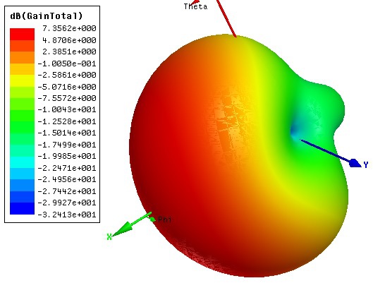

    Вот как выглядит диаграмма излучения типичной логопериодичной антенны ~7 dBi. По горизонтали (так как расположены диполи) диаграмма более узкая, а по вертикали очень широкая.
    Прямоугольные антенны (такого типа как Bester Parabolic и другие) вырезаны как раз исходя из параметров логопериодичного облучателя. Логопёр устанавливается в вертикальную поляризацию. Узкой части пузыря излучения соответсттвует короткая вертикальная сторона зеркала, широкой части ДН - длинный горизонтальный раскрыв зеркала.
    Если к такому зеркалу применить облучатель другого типа, например баночную Cantenna или биквад Харченко - то КПД будет намного ниже. У этих типов антенн главный лепесток круглый (хорошо подходит для круглого зеркала), он или не будет освещать весь горизонтальный раскрыв, или по короткой стороне излучение будет проходить мимо, сверху и снизу от зеркала.

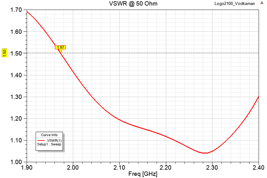

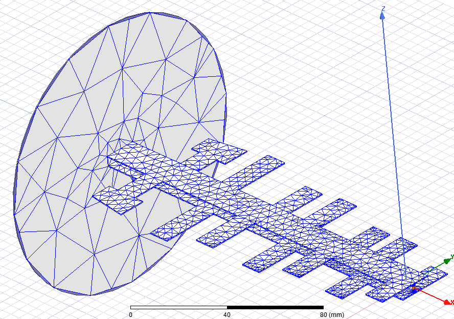

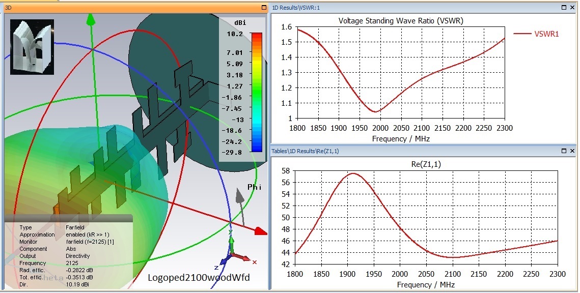

              Yurik, не для кого не секрет, что результаты расчета в CST и HFSS могут не совпадать, и иногда сильно не совпадать. Результаты внутри CST тоже могут отличаться, если применить разные методы расчета, Time Domain, или Frequency Domain, или назначить разные типы портов, Descrete Port, или Waveguide Port.
              Для разных структур, в CST, существуют разные предустановки, Waveguide, Planar, Wire, Fased Array и др. Очевидно, что они тоже неспроста. Главное это РЕЗУЛЬТАТ, как можно более близкий к реальности!

              А у Вас создается такое впечатление, что важен не результат, а желание найти ошибку. Было бы правильно, если вместо того, чтобы просто пересчитывать мои проекты в HFSS, с непонятными установками и, возможно, невнимательно снятыми размерами, Вы бы доводили проект до нужного результата, и выдавали свои размеры, чтобы люди могли выбрать и опробовать в деле.
              А лучше выкладывайте свои рабочие проекты, а то все это начинает смахивать на тролинг.:rtfm:
                а это ошибка? прошлый раз Вы сказали что так и надо было (хотя в описании не упомянули что рассчитывали на 75 Ом)
                я никаких ошибок не ищу (и никогда не искал) и никаких оценок не даю, только выкладываю HFSS файлы, чтобы можно было пересчитывать под другие материалы, под незначительные модификации конструкции (конкретно эту считал чтобы посмотреть можно ли удалить тот пятак диаметром 125 мм) и досчитываю недостающие отчеты: диаграмма излучения (конкретно в этом случае чтобы знать к какого типа зеркалу лучше всего он подойдет, и подойдет ли к тому которое у меня есть от антенны на 2.4), полоса по КСВ=2 (в т.ч. за пределами интересующего диапазона)

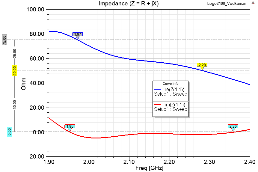

                    Я обычно прикладываю графики VSWR и Re из которых видно на какой импеданс считается антенна. А конкретно в той теме я упоминал, что антенна 75 Ом, Вы просто не читали тему.

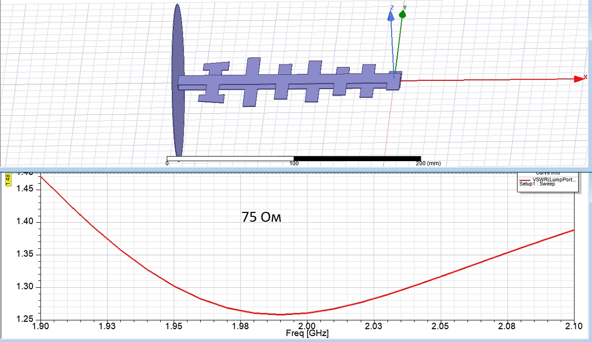

                      Yurik82, посмотрел я Ваш расчёт Лого антенны, если Вы сделаете вывод VSWR не для 50 Ом, а для 75 Ом - то кривая почти совпадёт с графиком VSWR Vodkaman, рассчитанным в CST.
                        С Новым Годом всех! Здоровья и счастья. Занимаемся одним делом, нужно быть добрее друг к другу.
                        Надеюсь Вы имели ввиду «не для 75 Ом, а для 50 Ом».:drinks::drinks::drinks:
                          Имел ввиду то, что написал. Я просчитал на своём компе файл Юрика, и вывел характеристику VSWR для 75 Ом, вот что получилось: см. скрин.
                            Uve, что-то Вы меня запутали. Я считал антенну на 50 Ом, Вы пересчитали ее в HFSS на 75 Ом, и графики почти совпали. Юрик считал антенну на 50 Ом, получил никуда не годный КСВ, и написал, что антенна на 75 Ом. Где косяк?
                            В последнем варианте моих расчетов, стоит волноводный порт, и на нем 50 Ом, не назначенных, а «реальных», и это с той же геометрией самой антенны.
                              Я думаю, "косяк" в волноводном порту. В CST волноводный порт требует для формирования поля определённой длины коаксиала, поэтому в расчёте Вы видите не входной импеданс антенны а трансформированный отрезком коаксиала импеданс.
                                Отрезок в полволны, длина посчитана по Вашей методе?!
                                Uve, если не затруднит и будет время, посчитайте step.file, который я приложил в архиве, а то перед пацанами неудобно.
