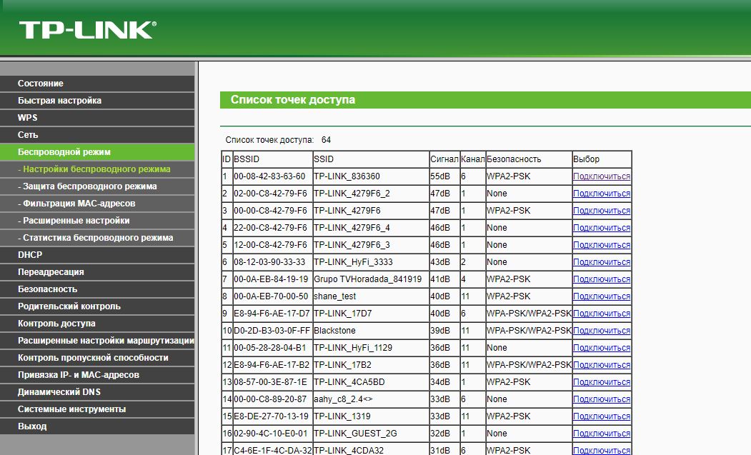

1.в) В менюшке ТД в списке обнаруженных ТД для моста в столбце "сигнал" указано "2dB" (рисунок).
Это мало для подключения? Какой минимум?
Ведь при подключении в режиме WDS, переподключении, IP-адреса клиентам не выдает, инет не идет, хотя с другой ТД от 7dB работает, меньше не пробовал, скорость не важна.
