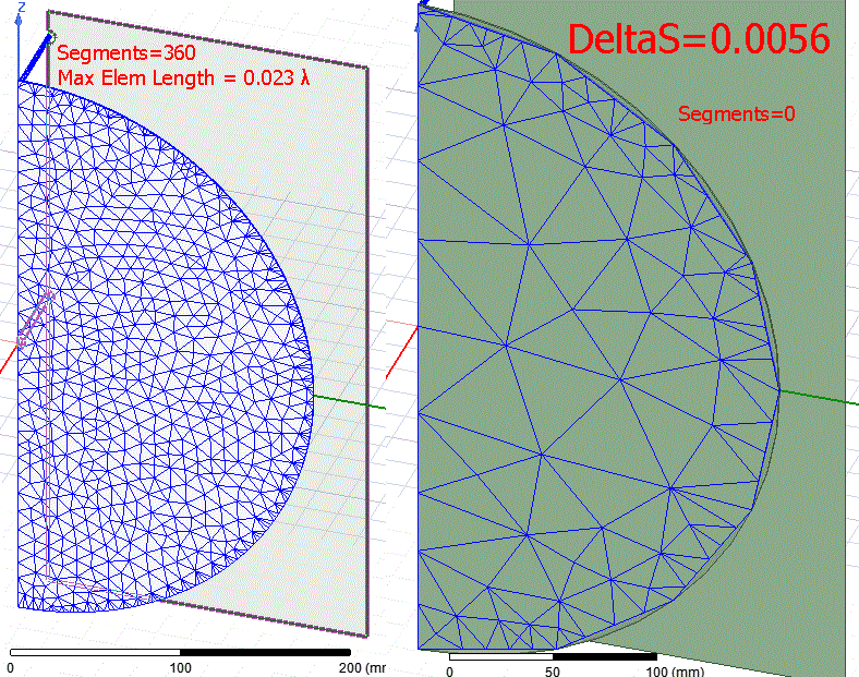

                        Разбираясь с круглым патчем увидел такую проблему, что при значениях по умолчанию - сетка для круглых элементов очень посредственная.
                        По умолчанию (Segments=0) CreateCircle разбивается только на 16 хорд. Даже если задать очень маленький целевой DeltaS и проделать много итераций уплотнения сетки - всё равно качество этой сетки низкое.
                        После установки вручную Segments=360 (хорды по 1 градусу) и установки Length-based ограничения на Mesh (длина не более 0.023 лямбда в примере) сетка кардинально уплотнилась, что для круглого патча дало изменение на частоте расчета Z=57.7 -j 11.2 (SWR=1.287) на более точное значение Z=52.3 -j2.2 (SWR=1.065).
                        На вручную уплотненной сетке сходимость решения намного быстрее, DeltaS<0.01 уже на 5-ой итерации, тогда как для сетки по умолчанию - на 9-й

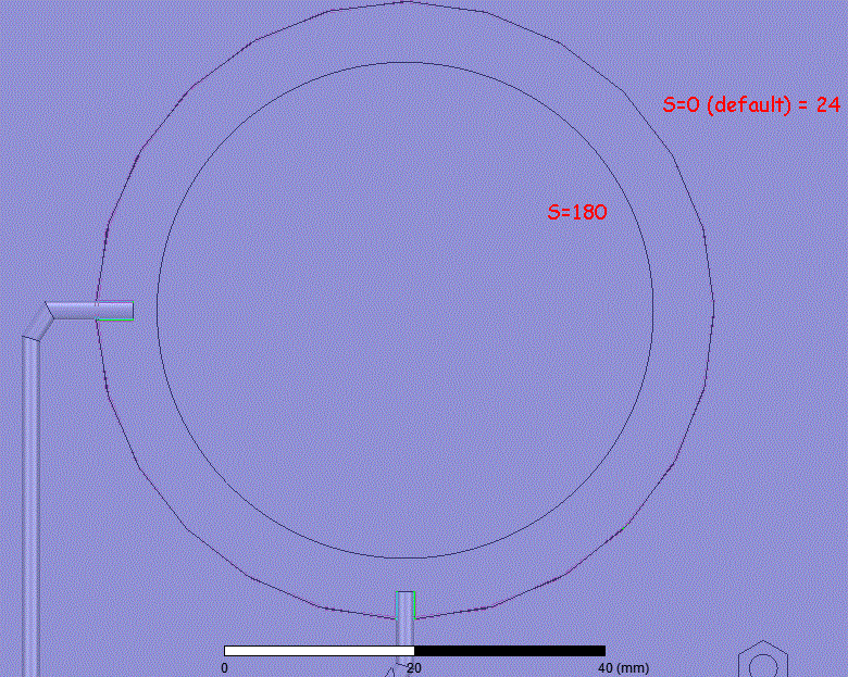

                            Из-за того что ты всё объединил в один большой Unite - нельзя отдельные правила Mesh задать для разных участков. Давай переделаю что один объект рефлектор и метизы, второй патчи с линиями, третий - директора. Если такому большому рефу задать такую же мелкую сетку как для вибраторов - наверно придется искать 16 Гб ОЗУ
                            В Cylynder21 и в D1 в комманде CreateCylinder поставь Number of Segments = 180
                            Но без MaxLen сетка на вибраторах всё равно будет посредственная
