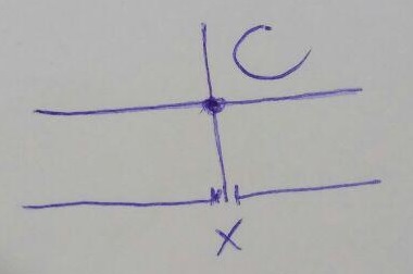

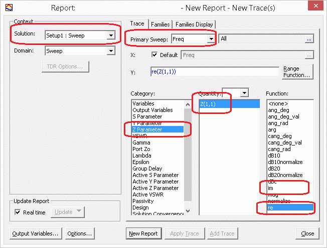

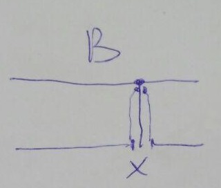

В HFSS пытаюсь смоделировать трехфазную запитку антенны с правой круговой поляризацией на 2.6 ГГц. При этом используются обычные проводники, соответственно на входе присутствует реактивность индуктивного типа.
Вопрос в том, как в HFSS узнать точное значение входного импеданса антенны. Варианты, которые нашел в интернете не работают.
И второй вопрос, можно ли запитать ее через четвертьволновой стакан, например, что бы совсем избавиться от реактивности подводящих проводников?
Проект к сожалению дома на компе, есть только видео, но по нему понятно должно быть.
https://youtu.be/EM-QoelsjaI
Сейчас запитка сделана по схеме (A).
Вариант со стаканом хочу попробовать по схеме (B)
Третий вариант - добавить типа емкостную нагрузку (C), только не уверен что она что-то изменит
И еще в голове крутится вариант с кабелем и симметричной запиткой из центра (D)
Есть мысли?
