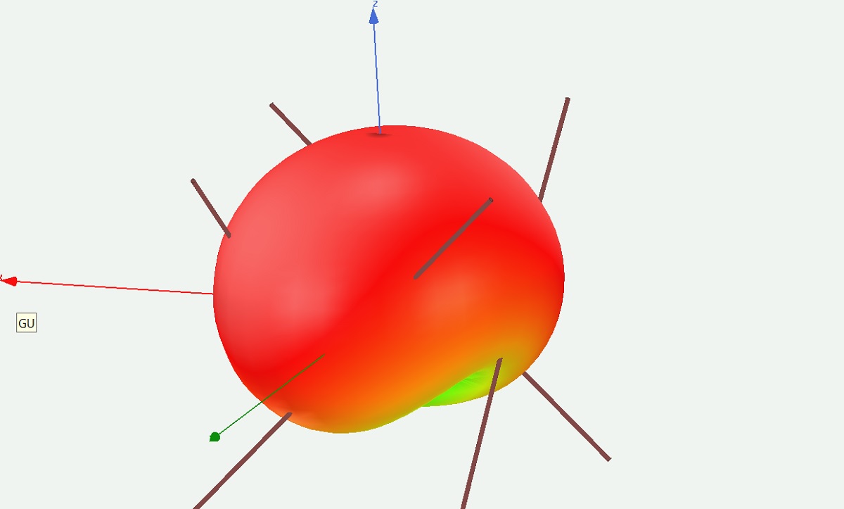

    После расчёта в результатах -дальнее поле- 3D - Gain- выберите вид поляризации( линейная по Тэта или Фи, круговая )
      GainRHCP?
        Круговая правого вращения
          Как на диаграмме направленности выглядит круговая поляризация?
            Если не сложно прикрепите диаграмму направленности с круговой поляризацией
              Точно так же будет выглядеть.
              В антеннах линейной поляризации, элиптичность то же присутствует.
              Просто усиление меньше.
              Это и смотрится в отчетах.
                на сколько меньше?

                      По разному.
                        Сообщение от Светлячок Посмотреть сообщение
                        На диаграмме направленности она никак не выглядит.
                        ДН это распределение мощности излучения по сфере (по геометрии и географии), а не распределение прилетевших фотонов по поляризациях.
                        По умолчанию для функции Gain принимается всё излучение, независимо от поляризации фотонов.
                        Отдельные компоненты линейного излучения можно смотреть там же где просто Gain, но указывать в какой оси.
                        Например GainX, GainY, GainZ - будет три графика усиления (в заданном направлении Theta/Phi) для линейной поляризации в осях X, Y, Z
                        Или GainPhi, GainTheta - для произвольных углов не кратных 90.
                        Нарисовали например какую-то антенну.
                        Вывели GainX, GainY, GainZ. Если два из них имеют почти нулевое излучение (минус 100 dBi и меньше), а один большое - то значит поляризация линейная (эллиптическая компонента сремится к нулю) и её направление совпадает с выбранной осью.
                        Если обычно рисуют чтобы ось Z была перпендикулярна Земле, то GainY это горизонтальная поляризация, GainZ вертикальная.
                        Если у двух осей есть существенно больше нуля излучение то значит оно эллиптическое (если равны - то круговая, если не равны, то эллипс вытянутый в ту ось которая преобладает)

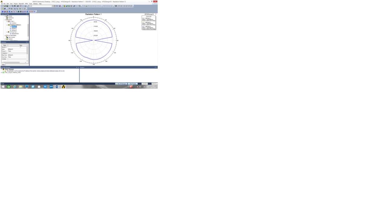

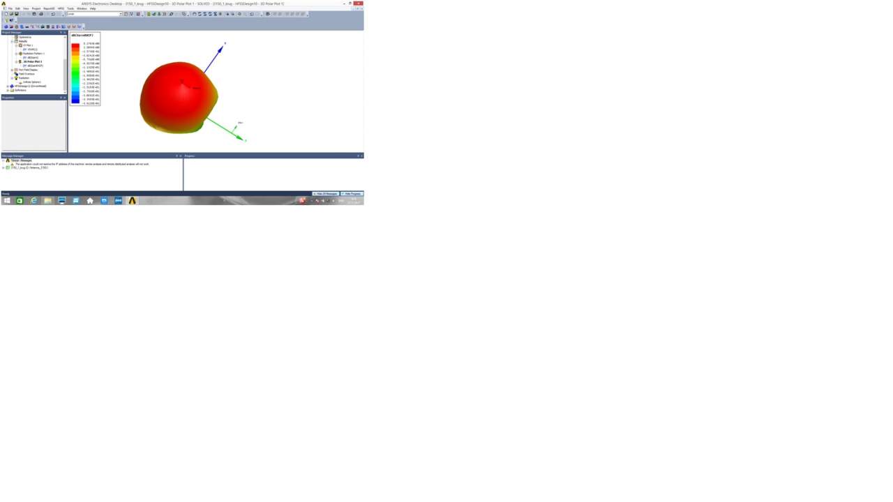

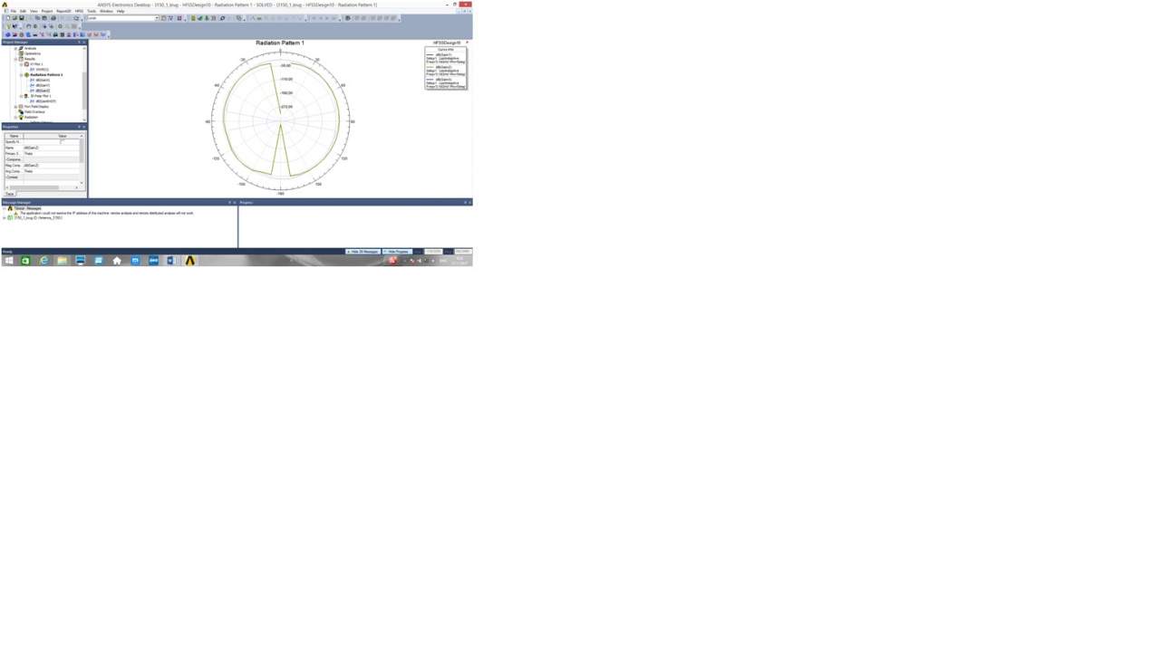

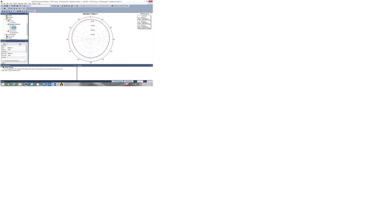

                              Создал антенну, выгрузил графики, объясните "...Если два из них имеют почти нулевое излучение (минус 100 dBi и меньше), а один большое - то значит поляризация линейная (эллиптическая компонента сремится к нулю) и её направление совпадает с выбранной осью..."
