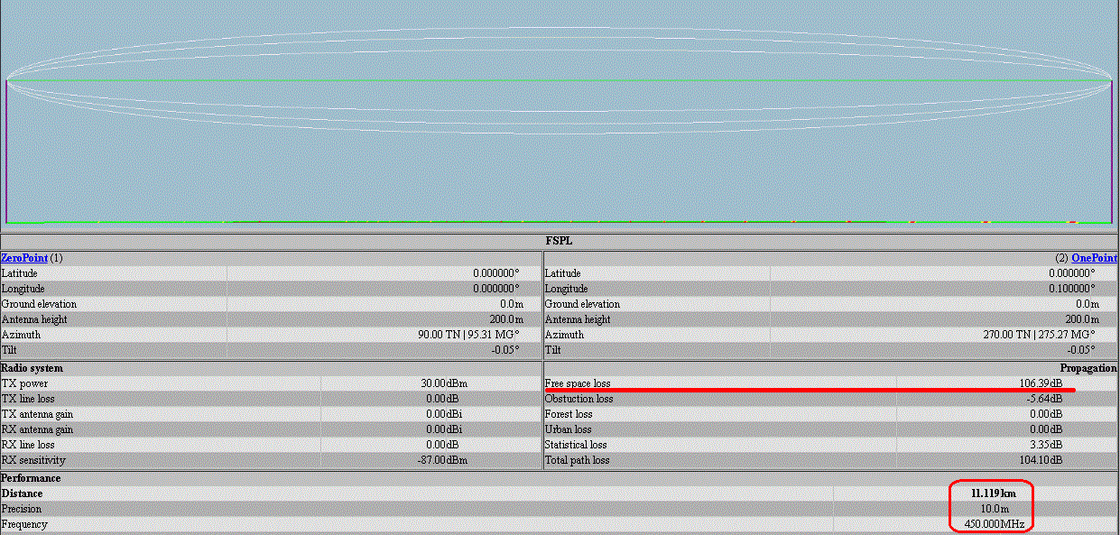

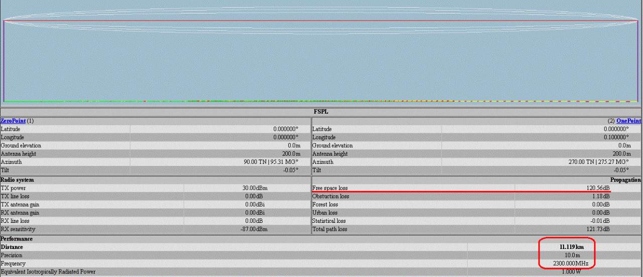

FSPL для антенн с нефиксированной апертурой
    http://www.lastmile.su/files/article...e_4138_699.pdf
