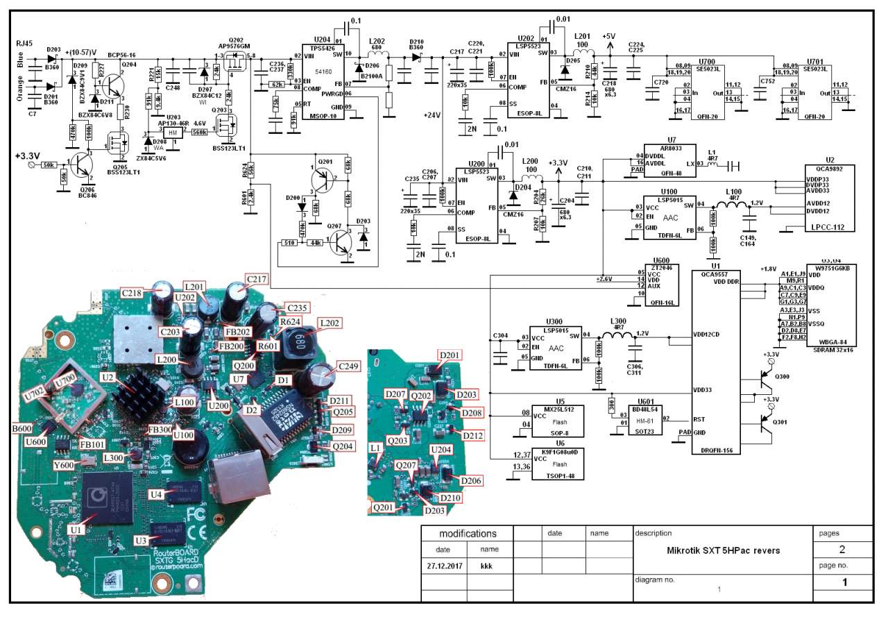

    Примите в качестве новогоднего подарка кому понравится...
    Попала в ремонт железка SXTG-5HPac. Кое-что прорисовал для себя. Делюсь...
    Схема не окончательная, в основном силовая часть.
    PDF-ов на процессор QCA9557 и радиоконтроллер QCA9892 в интернет не нашел, а сдувать чипы для прозвонки - облом.
    Если кто выложит распиновку кристаллов - внесу в схему.
    Здесь же в качестве бонуса, для тех кто со схемотехникой слаб - алгоритмы ремонта - не мои...
    С алгоритмами не во всем согласен, есть и просто ошибки, НО - людям спасибо!

    Мои комментарии по теме:
    1.Сложность схемы и количество комплектующих возросло, поэтому задняя сторона платы
    тоже задействована.

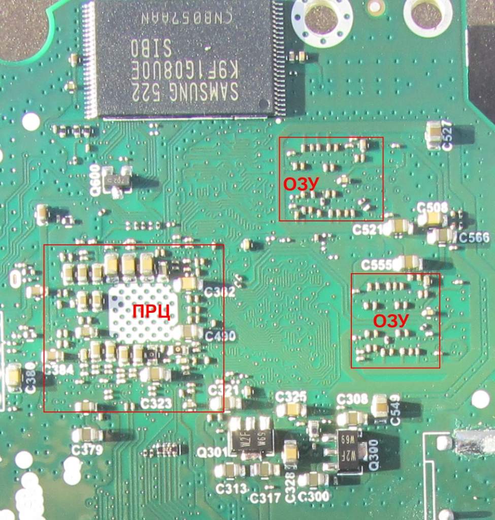

    2.Резисторы используются меньших типоразмеров. То что со стороны выглядит как залуженные
    площадки под элементы - на самом деле резисторы и конденсаторы. см фото внизу. для контраста снято с боковой подсветкой. микросхема рядом- флешка.
    3.Вся элементная база новая. Из старого списка остались микросхемы оперативной и флэш памяти и корпус.
    Даже RJ45 в другом корпусе.
    4.На плате стоят электролиты-бочонки с разрезом. Значит надо ждать со временем их вспухания.
    5.В предыдущих инкарнациях, например - SXT_5HPnD, питание с внешнего блока сразу подавалось
    на ШИМки 5В и 3,3В. Теперь первым стоит стабилизатор на 24В, а после него - все остальное
    6.Суппресоры здесь на 4 линии, т.е. D1 и D2 RJ45.
    7.Радиотракт в габаритах поужался. Похоже исключены LC фильтры.
    IMHO
      Сообщение от kkk Посмотреть сообщение
      Не мерял, case 0402?
      То что с разрезом на это не указывает, а вот то что они чистокровные китайцы это возводит в обязаловку.)))
        Сообщение от Yuraner Посмотреть сообщение
        самые мелкие - длиной меньше милиметра. Похоже 0402...
        Электролиты Su`scon 105 градусов. Они блокированы керамикой, но как себя поведут при эксплуатации под прямым солнцем летом... Не понятно почему к ним вернулись от керамики - может из-за больших номиналов емкостей? Но при возможном ухудшении надежности всего изделия, вряд ли это оправданно. IMHO
