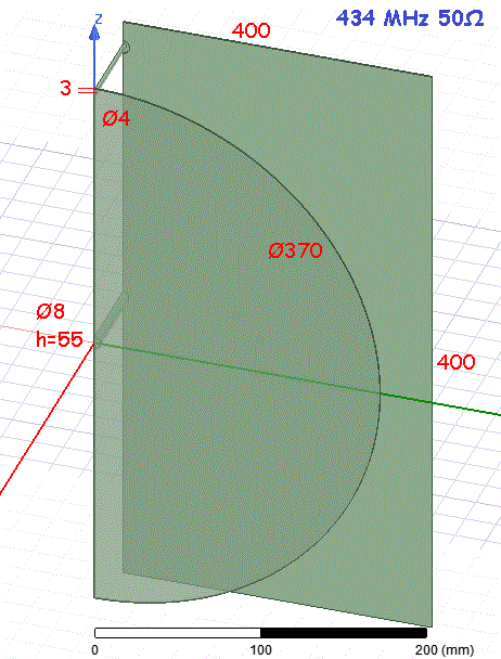

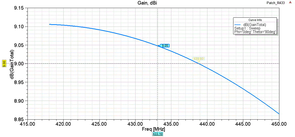

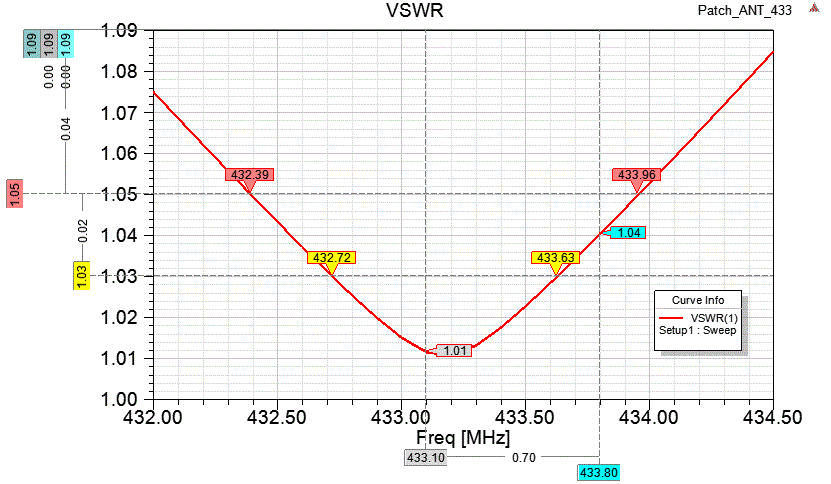

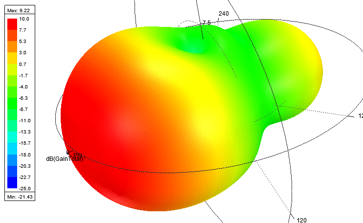

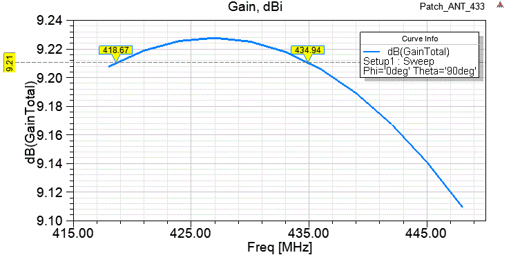

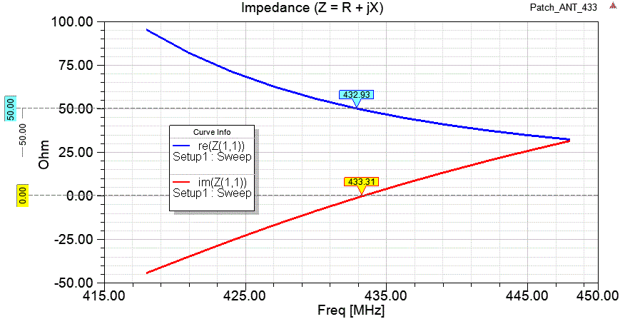

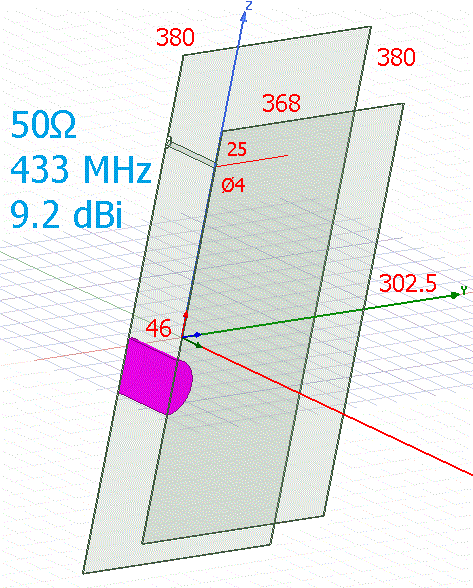

    Может кому пригодится (в т.ч. как заготовка для пересчета на другие частоты)
    Пояснение к геометрии: рефлектор и патч толщиной 1 мм, рефлектор 380х380, патч 368x302.5, зазор 46 мм к рефлектору. Центр патча и центр рефлектора совпадают.
    Запитка диаметром 4 мм (не тоньше! можно толще но тогда желательно пересчитать патч), на расстоянии 25 мм от верхнего края (23 мм до поверхности пина). На чертеже проставка из диэлектрика, центр на 37 мм ниже центра патча. Можно заменить на болт но т.к. антенна узкополосна - желательно уточнить размеры прогоном модели.

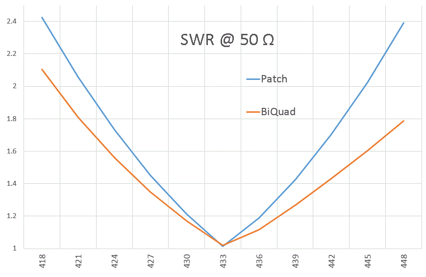

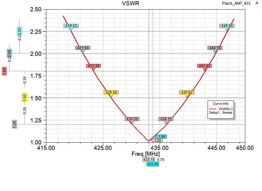

    Полоса пропускания по КСВ, просто нереальная для изготовления, даже в заводских условиях.
      Нормальная полоса... Очень легко реализуемая.
      Сань, ты же не забывай, что на 430 и допуски/припуски другие!
      А вообще, считать надо на 434 (средняя частота ism диапазона, 433,25-434,75). Это для большинства. А для р-любителей актуально 432/436/446
      yurik82, чертёж более детализируй, а то не всё понятно...

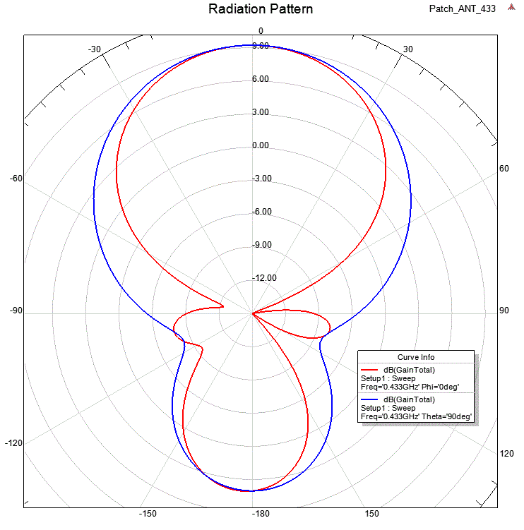

        Круглый аналог. Полоса такая же, усиление на 0.1 dB меньше, размер немного больше 40х40 см

            Недавно делал такую же антенну на соседний диапазон. Очень критично соблюдение одинаковой высоты патча над экраном по всей площади, иначе провисания углов дает уход по частоте аж на 5 МГц. Для этого середину закрепил на металлическую стойку, а углы на металлические стойки через диэлектрические изоляторы-плпстины. Итого пять точек крепления. Правда, можно наверное и пенопласт нужной толщины использовать.
              я тоже собирался на 5, по углах небольшие диэлектрики
                Для экспериментов и не только использую строительный утеплитель нужной толщины. По моему "пеноплэкс" называется... По свойствам как пенопласт, только не надо выделываться с нарезкой по толщине!
                Углы зачастую оставляю "висячими" как раз именно для точной подстройки!
                А ещё, с пенопластом, для больших патчей, хорошо использовать обычную алюминиевую пищевую фольгу... Накатываешь на клей на пенопласт и вуаля! Ток не подпаяешся... Зато подстроить запросто! Повыше, просто подрезкой обычным ножом!

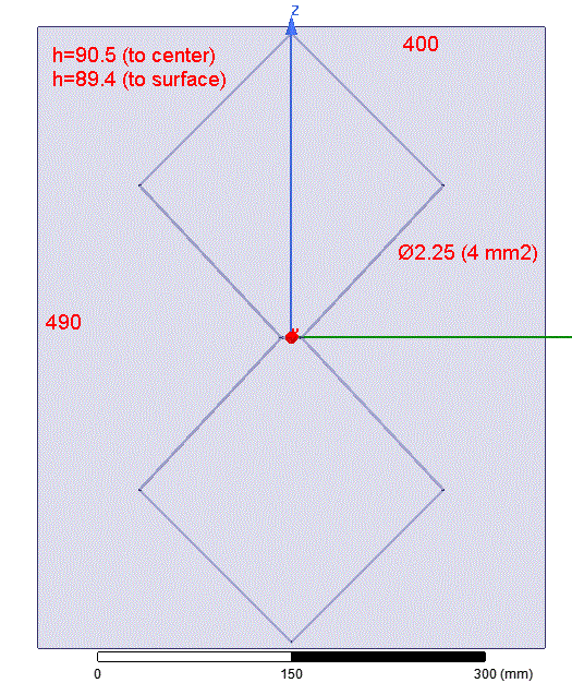

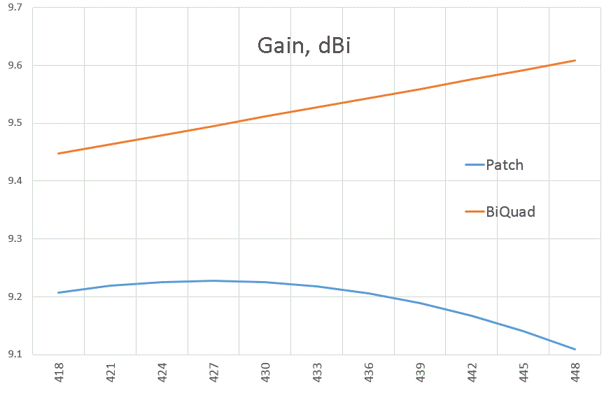

                  Полоса прямоугольного патча сравнима с полосой биквада Харченко из 4 мм2 проволоки. ДН (форма и усиление) почти одинаковы.
                  Размеры биквада побольше 490х400х92, против 380х380х27 у патча.
                  Патч тяжелее и паруснее но компактнее.
                  По феншую бикваду надо ещё балун 1:1.
                    yurik82
                    Во первых не "феншую", а "фэншуй", т. к. пишется через "э" и слово не склоняется, да и составлено оно из двух слов-иероглифов.
                    Во вторых балун всё испортит и вообще он не нужен при условии, если кабель отводить вертикально вниз.

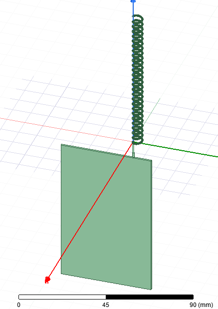

                      Модель для изучения свойств укороченных спиральных антенн (размеры не являются копией никакой конкретной антенны, размеры произвольные - в учебных целях)
                        Есть возможность сделать данный вариант на частоты 420-470 МГц, более широкополосный?
                          Сообщение от Светлячок Посмотреть сообщение
                          Можно овальный патч с трансформатором
                          http://www.lan23.ru/forum/showthread...l=1#post143225
                          отресайзить вниз. размер рефлектора будет примерно 560х475, эллипса примерно 516х310
