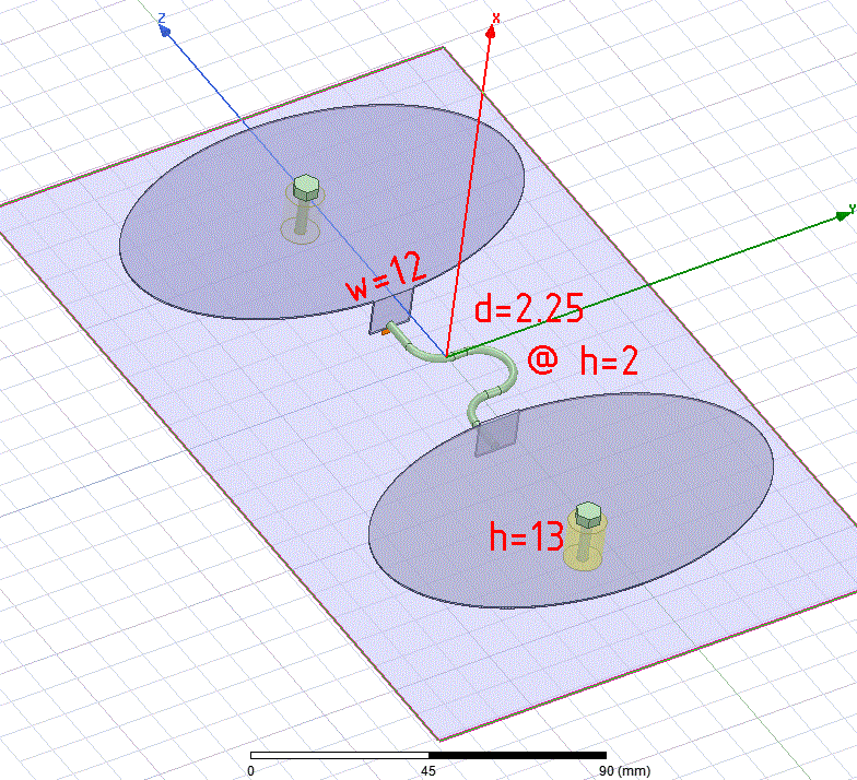

      По мотивам эллипс патча и квазипатчей, 75 Омная 3G с приоритетом компактности

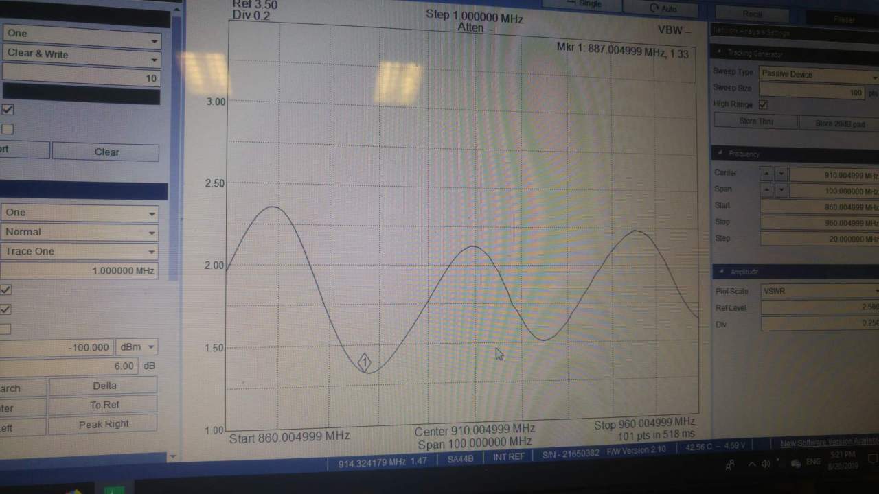

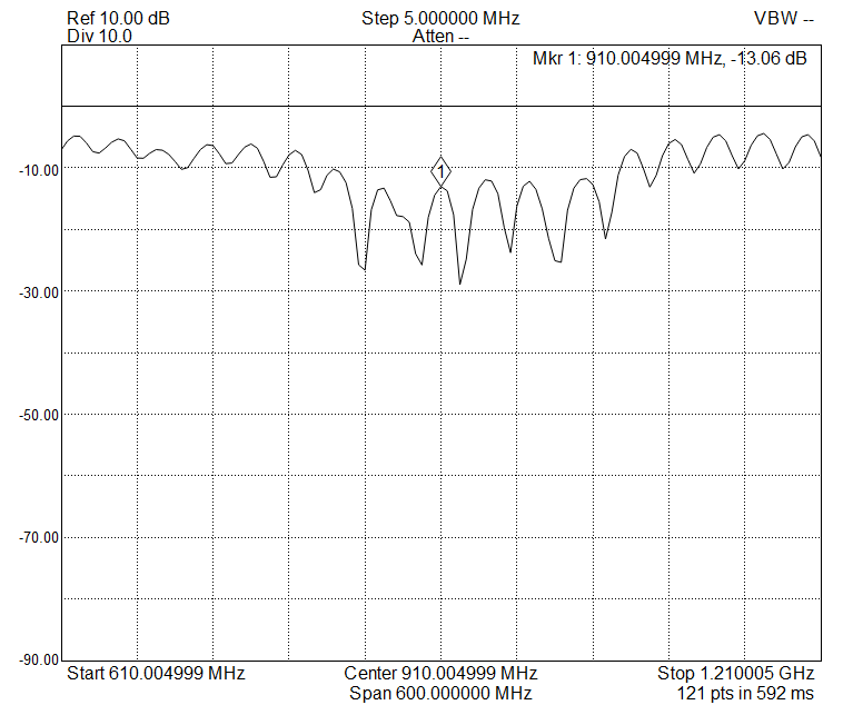

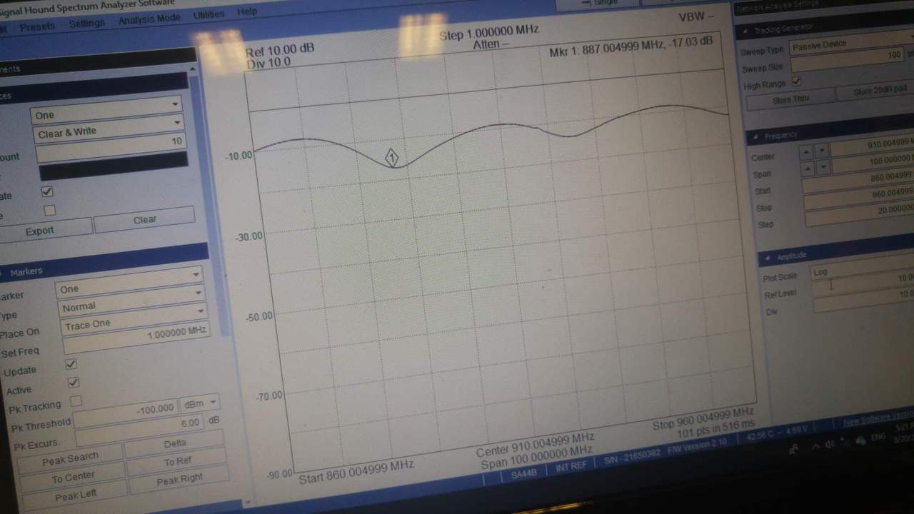

        Hello i make the antenna, but i can not get simulation results. I get narrow BW on 890 MHz, no on 910 MHz. I upload my results.

          #34
          Сообщение от IvaloN Посмотреть сообщение
          I see your photo, and I conclude that you are away from geometry! :)
          Make one to one, as on the model of Yuri, and you will be happy! :)

            I kept the dimensions. С think the problem in my case is another, what do you think

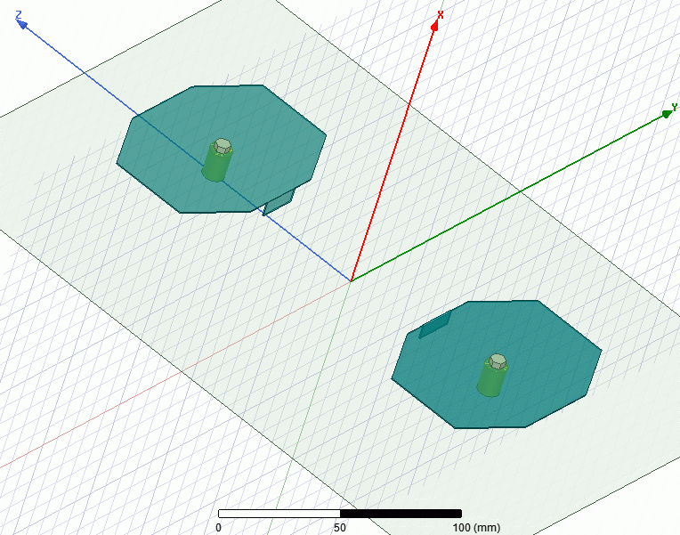

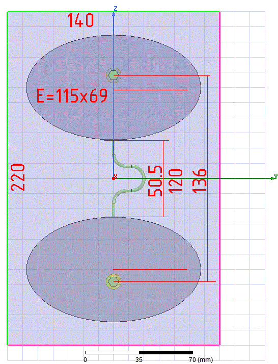

              Вы мыслите категориями электрика/автомеханика, а не инженера СВЧ
              По чертежу, верхний и нижний патчи соединяются линией с постоянным по всей длине волновым сопротивлением Zo=77.8 Ом и длиной L=204 мм
              https://www.eeweb.com/tools/microstrip-impedance
              Полосковую линию можно заменить на линию из круглого провода. При зазоре до рефлектора 2 мм диаметр проволоки должен быть сравнительно большой, например 3.57 мм (сечение проволоки 10 мм2)
              Your way of thinking is typical for electrician / car mechanic, but not for microwave engineer.
              According to drawing, upper and lower patches are connected with homogeneous line with characteristic impedance Zo=77.8 Ohm and length L=204 mm
              Microstrip line can be manufactured from round wire. For low impedance and round wire you need relatively large wire gauge, at least 3.57 mm (10 mm2 crosssection or so) to keep gap = 2.0 mm from ground plane.

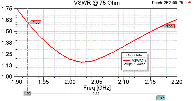

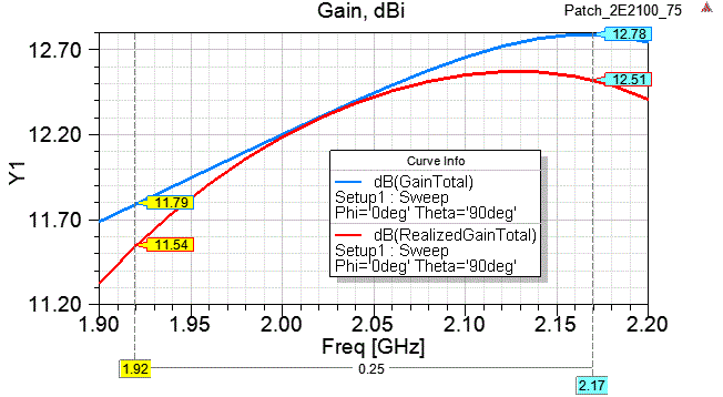

                  Вот например параметры голых патчей антенны из этой темы для частот 3G (1920-2170 МГц) без фазировочной линии и без согласования.

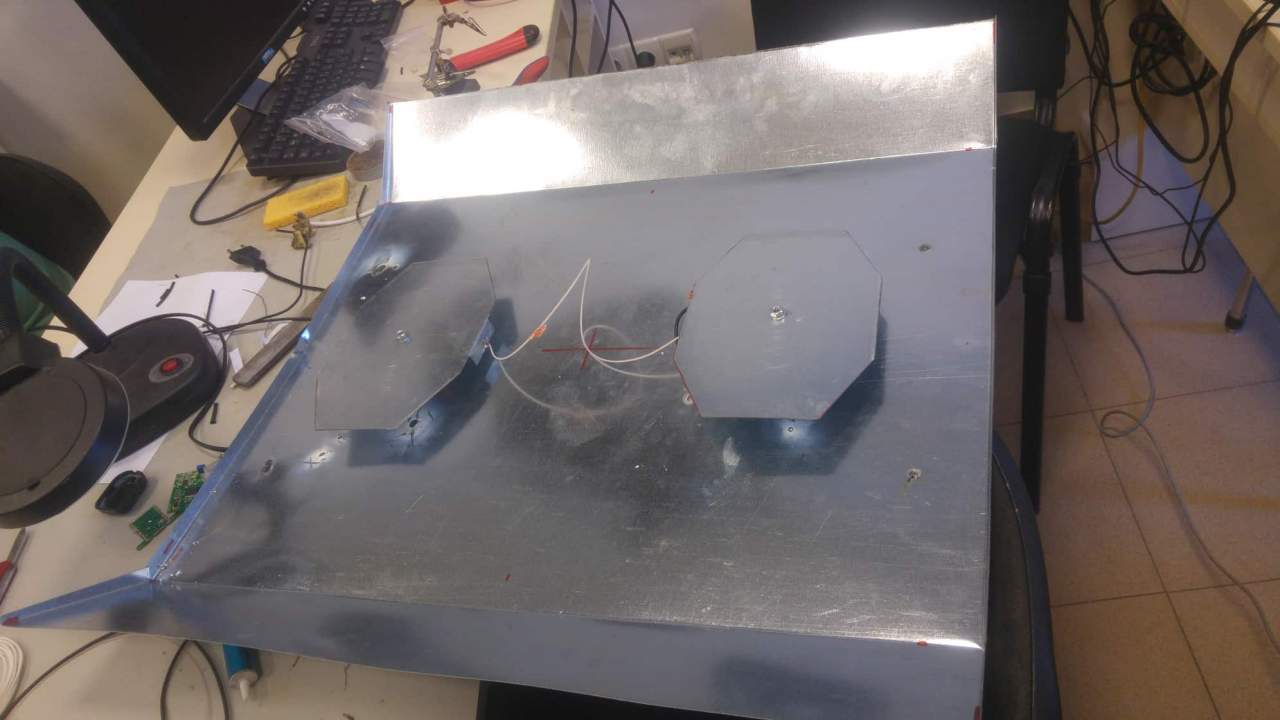

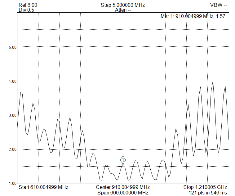

                    Hello, i made the changes according to your suggestions. I attach my new measurements.

                      Каким прибором вы производите измерения?

                        Aleks07111971 for this measurements I used scalar network analyzers using spectral hound devices (two x spectral hound — Spectrum Analyzer)

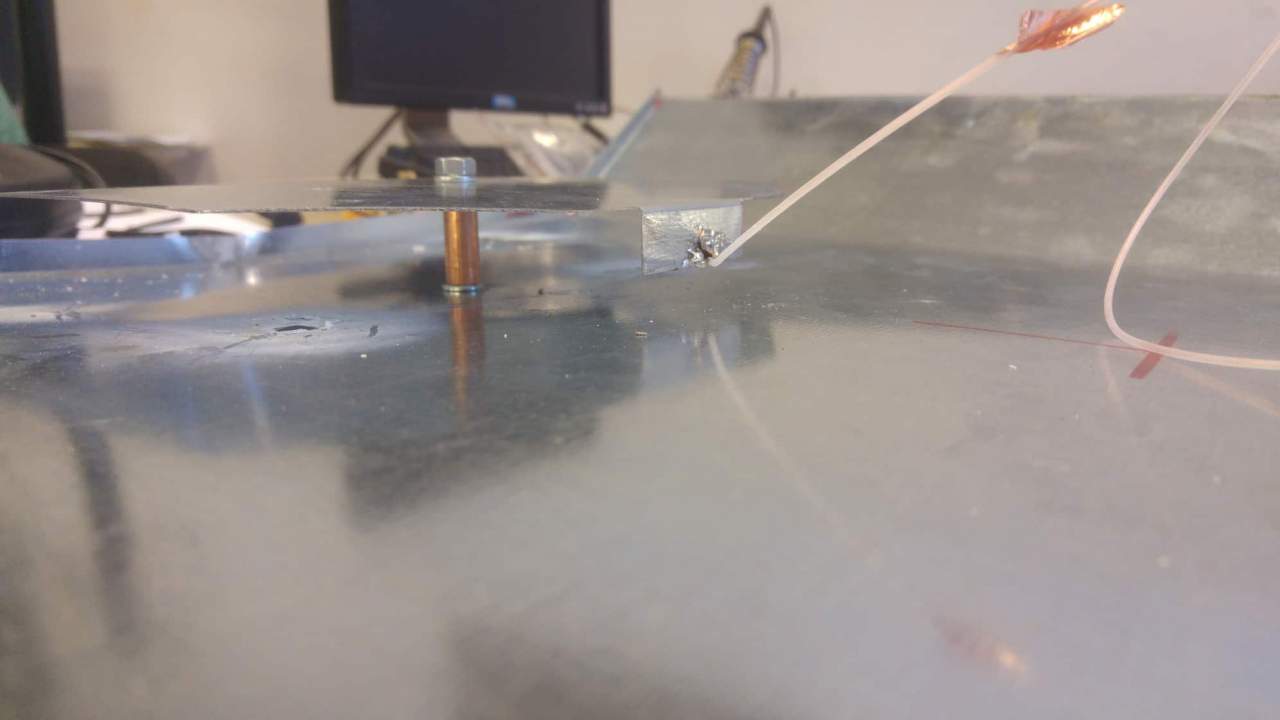

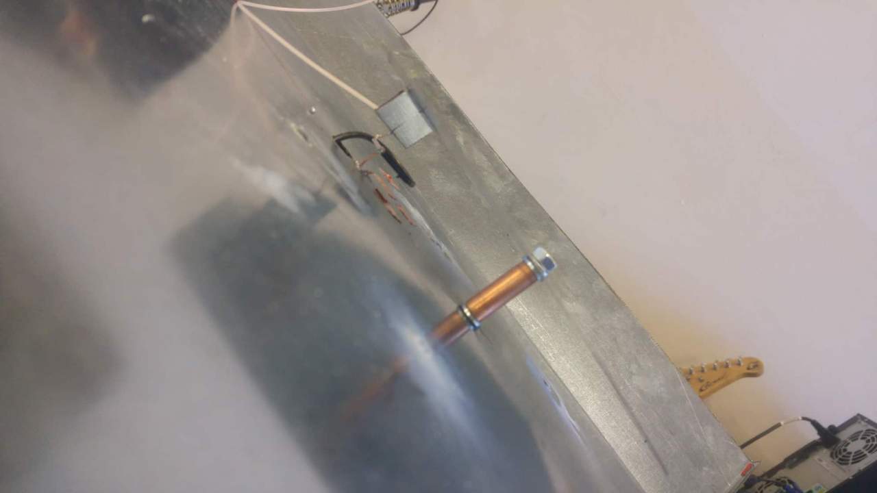

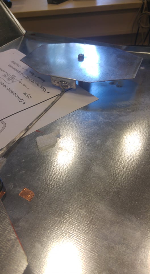

                          Покажите как устроен ввод коаксиального кабеля. Фотография узла.
                          Судя по фотографии, полосковая линия не гомогенна по своей длине.
                          Создается впечатление что в начале линии зазор около 3 мм, а возле листа бумаги 0.5 мм
                          На время монтажа линии желательно подложить калибровочную проставку 2 мм, чтобы обеспечить по всей длинее линии высоту 2.0 мм
                          Через несколько сантиметров можно приклеить небольшие проставочные шайбы из полиэтилена или найлона которые будут поддерживать равномерный зазор.
                          У нас в строительном магазине продаются маленькие винты, гайки, шайбы из найлона. В небольшом размере (М2, М3, М4) они недорогие и компактные и в ассортименте есть готовые 2.0 мм
                          В #21 я писал, что для крупного патча (f < 1 GHz) удобнее сделать более крупной и саму линию.
                          Чтобы получить зазор до рефлектора 4.0 мм (его проще выдержать чем 2.0 мм) надо взять полосу шириной 10 мм
                          http://www.lan23.ru/forum/showthread...l=1#post146058
                          Attach photo of coax-to-patch junction.
                          As per your photo, microstrip line is not homogeneous. It seems like gap is ~3 mm at the beginning and almost zero (only sheet of paper) at the end.

                            Такое биение графика ксв, видел только один раз, на антенне с кабелем пять метров.
                            (Инструкция к прибору гласит, что нельзя использовать длинные кабеля!)

                              Hi, I remade feed of antenna like your references. I dont got perfect results, but the results are good for me.Нажмите на изображение для увеличения.

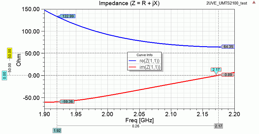

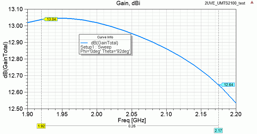

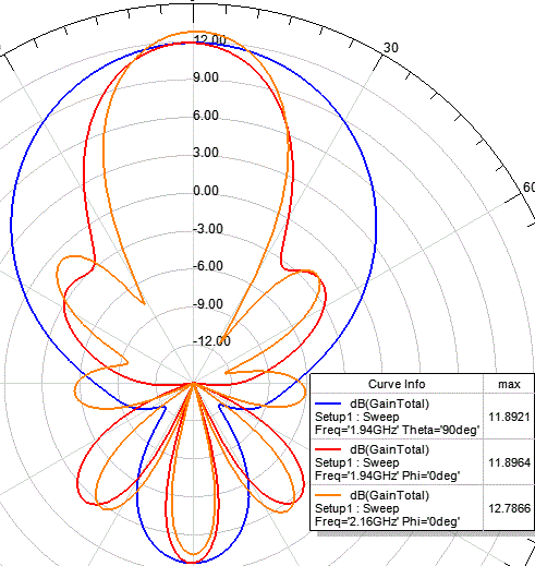

                                Добрый день, пересчитайте, пожалуйста, полосковую линию и зазор в 4 мм для UMTS/LTE-2100 (1920-2170 MHz).
                                Я себе пересчитал отгиб патча 38х15, полосковая линия 10х0.8 мм (тот же материал что патч 0.8), зазор над рефлектором 4.0 мм.
                                Рефлектор 685х485+2х120
