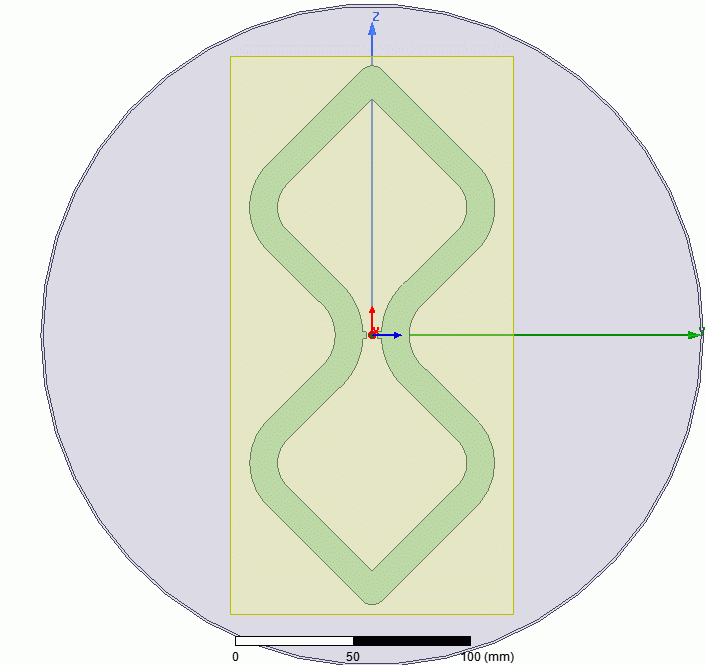

BiQuad 50 Ом, CDMA2000/EV-DO 800 MHz (815-890 MHz), 10.5 dBi
    #16
    Как обычно крякнул?)))
      #17
      Шо не нравиццо? Что усиление на 1 дБ ниже возможного для биквада?
      Так моделировалось под готовый материал, если кто-то найдет себе другое корыто - могу пересчитать.
      Потерю 1 дБ можно компенсировать лишним десятком дБ усиления репитера за счет хорошей развязки
        #18
        Не переживай Юрий, на подложке, как я думаю, всегда усиление будет меньше.
          #19
          Это не из-за подложки, а размеры и форма рефлектора. С таким рефлектором как в #1 что проводной что PCB одинаковая ДН
            #20
            Заметно падает усиление антенны на подложке( уменьшение КПД) у антенн повышенной добротности. Я с этим постоянно сталкиваюсь в работе. Связано это с малыми габаритами антенны на PCB по сравнению с полно размерными. Здесь не этот случай.

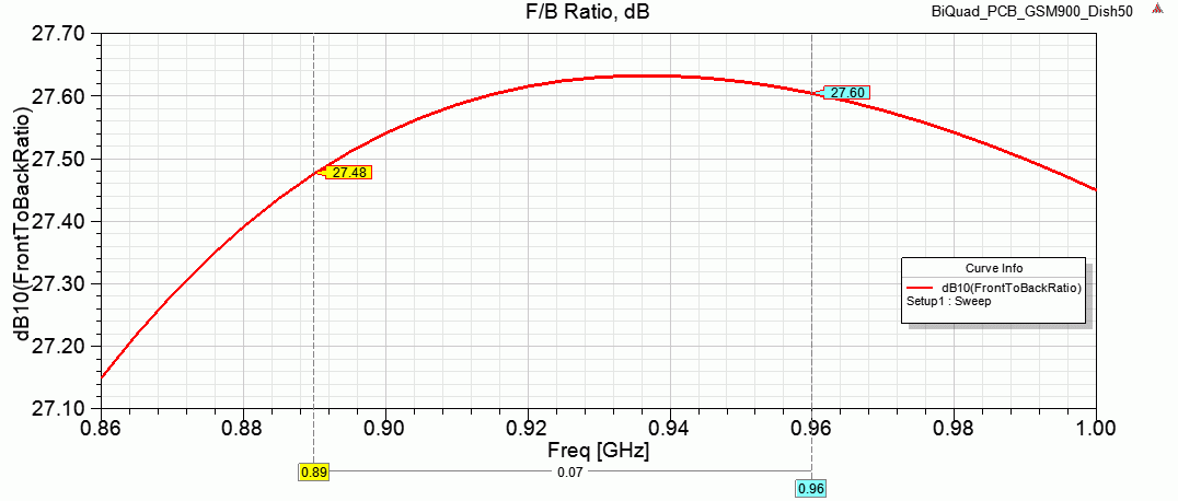

            Я бы скорее постарался расширить рабочую полосу частот, для бесприборников это важно. А не просто ресайзингом занимался. Вот на скрине мой вариант антенны Харченко для 900 МГц: входной импеданс 50 Ом, усиление 9.8 дБi
              #21
              Закруглил углы ради более удобной прокладки кабеля
                #22
                И так мы постепенно приходим к кольцам(билупу)!
                  #23
                    #24
                    Узкополосная "дрочамба"!
                    Тогда уж лучше патч наверное...
                      #25
                        #26
                        Напомню что модель в кастрюле я сделал ПОСЛЕ того как раздобыл кастрюлю (походил поискал что есть из подходящего диаметра) и размеры кастрюли исходят не из оптимизации, а из того что есть на руках. Если у кого есть другая кастрюля и тоже хочет сделать БиКвад - пишите размеры кастрюли пересчитаю.
                        Одиночный патч с перекрытием GSM-900 я знаю только от uve - с полосковым трансформатором. Плохая повторяемость этой полосковой линии отталкивает меня от патча. На частотах GSM-900 вибратор достаточно крупный чтобы удобно проложить кабель (делал раньше много таких антенн CDMA-800), а печатное исполнение гарантирует повторяемость (распечатал - вытравил/вырезал) и точное позиционирование относительно рефлектора (параллельность и точное расстояние)
                            Юрий, я то же так думал, но все поменялось в один момент(сгонял к Сергею и померял несколько антенн!!!))).
                            Элементарная аккуратность при изготовлении и ничего уже страшного в полосках нет!!!
