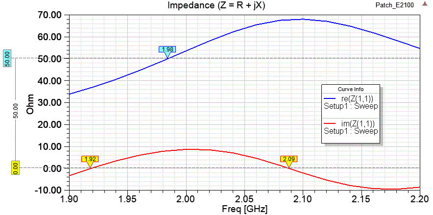

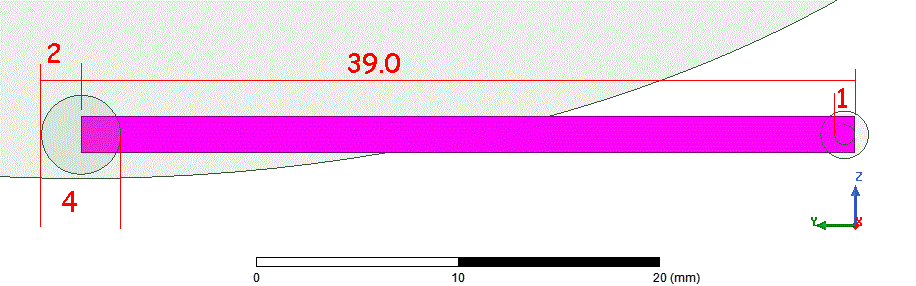

    Эллиптический патч от uve, пересчитанный под 2100
    КСВ<1.5 на аплинке, <1.35 на даунлинке
    UPD: в сообщении #4 улучшенный вариант за счет смещения болта крепления на 8 мм вверх
    Последний раз редактировалось yurik82; 05.02.2018, 13:47.
    Юрий, для такого патча, полоска по ксв узковата, должно быть значительно шире
      Юрик, попробуй ось крепления сместить:http://www.lan23.ru/forum/showthread.php?t=11723&page=4
        Сместил на 8 мм болт вверх и на 1 мм удлинил транс и высоту транса увеличил с 1.0 до 1.2 мм
        Последний раз редактировалось yurik82; 12.02.2018, 00:32.

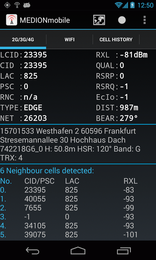

                        Проверял на планшете. До БС 2-3км на пути пригорок высотой 17м уровень сигнала: -81dBm поднимаюсь на крышу переключается на другую БС до нее 8 км практически прямой видимости уровень сигнала -91dBm рядом с ней еще 2 БС иногда переключается на них уровень сигнала -93. Подскажите куда лучше направить?
                          Многие программы показывают силу всех Cell-ID в зоне видимости
                            У меня именно переключается на другую БС
                              Конкретно эта прога как называется на гугл-плэй?
