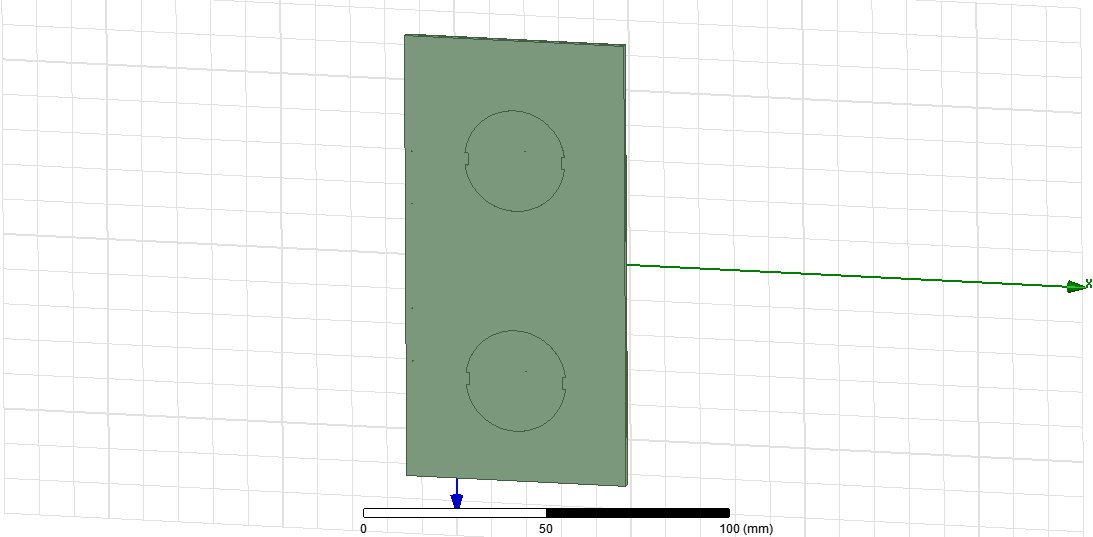

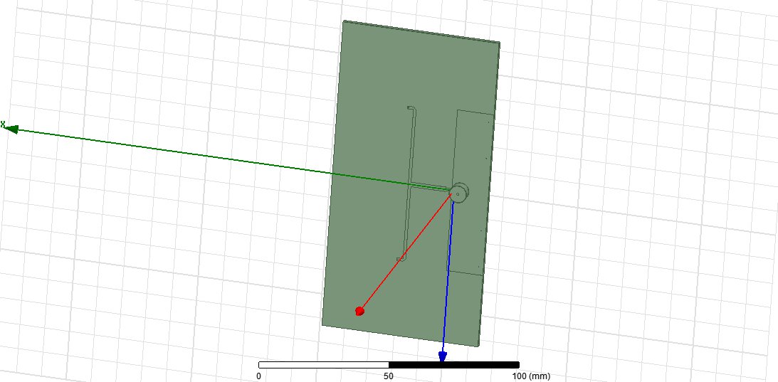

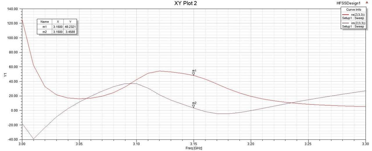

    Моя первая работа. Нужна критика. (Объективная) Проект реальный. После изготовления ПП выложу измерения.
    Не зачтено. Нет третьей проекции.

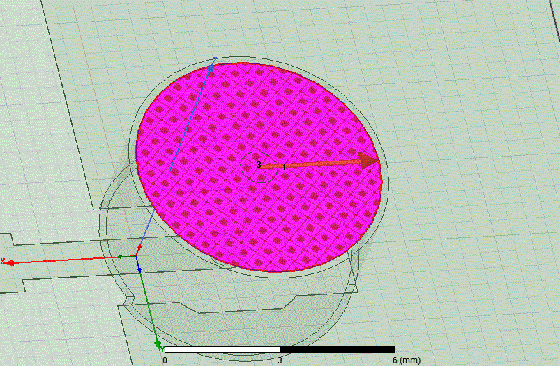

      2) port integraion line задан сомнительно, прямо из центра питающего проводника, т.е. некоторое время поле идет короткозамкнутым по питающему пину. линию надо от края пина, или для надежности сделать дырку в Circle5 по диаметру питающего пина
      3) порт имеет пин 1.0 мм, а диаметр коаксиальной бочки с вакуумом 6.7 мм. сопротивление такой коаксиальной линии 114 Ом и она работает как трансформатор сопротивлений. реальный заводской конектор же рассчитан на 50 Ом. Его или не вводить в модель вообще, или если вводить - то 50-омный эквивалент

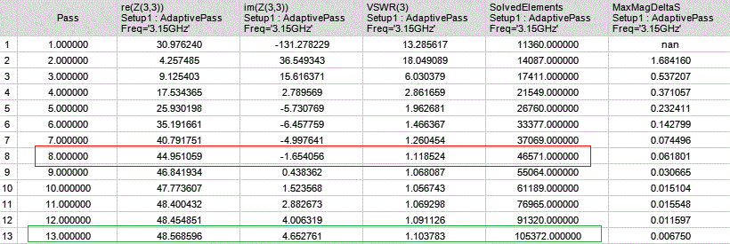

      4) модель не сошлась (NOT CONVERGED), при целевом DeltaS=0.01 достигнуто только 0.06. Это очень низкая точность, о чем также свидетельствует сильный разброс Z-параметров с предыдущими шагами. плохой п.1 тоже влияет на плохую сходимость симуляции. Сравните красным Pass 8 на котором вы останавливались с зеленым Pass 13

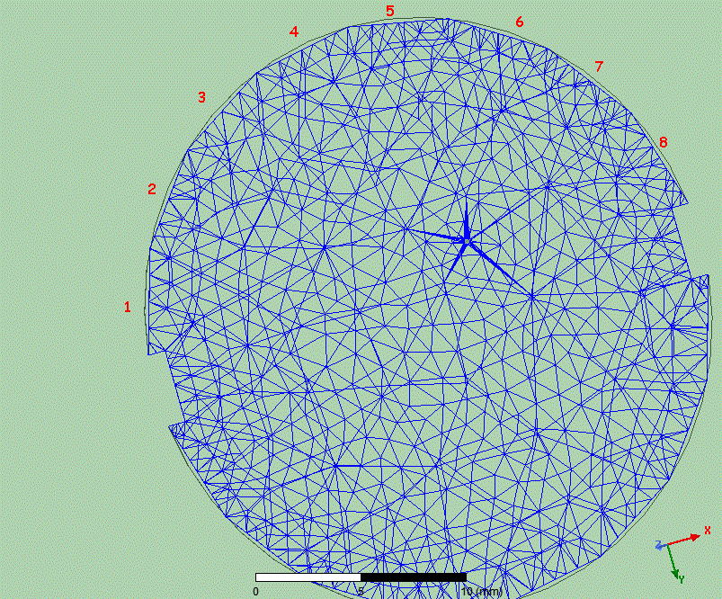

      5) круглые и эллиптичские формы (CreateCylinder, CreateCircle, CreateEllipse, 3-point Arc и т.д.) по умолчанию имеют небольшое количество сегментов (хорд круга). В большинстве случаев это ни на что не влияет, но если это именно излучающие кромки (круглый/эллиптичский патч например), то разбивка по умолчанию сильно упрощает сетку и даёт большую погрешность в Z-параметрах. На скриншоте сетка вашего патча имеет всего 16 хорд (+2 прорези) на круг, что для излучающего патча имеет влияние на Re и Im

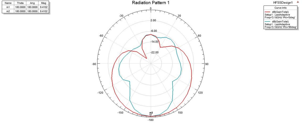

      7) в Infinite Sphere ставьте 3-5 градусов а не 10, очень грубые графики Far Field получаются

      9) т.к. антенна для эллиптической поляризации, то мало отчетов для анализа поляризационных свойств Far Field

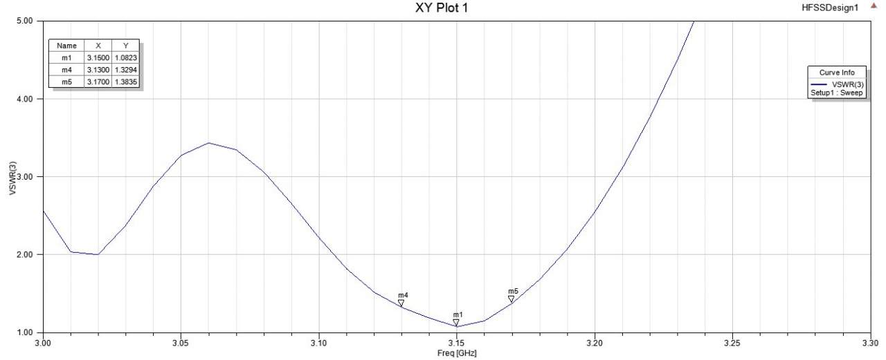

      По самой антенне - а что должно получиться, какое ТЗ? Усиление получилось 9.4 dBi, что как раз соответствует одиночному патчу, а тут целых два, это так надо?
      Последний раз редактировалось yurik82; 21.01.2018, 15:53.
        А для каких целей данная антенна?
