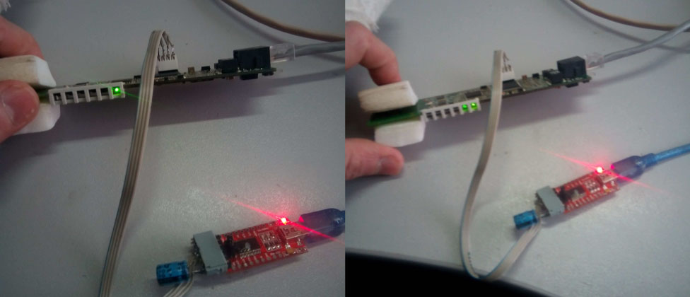

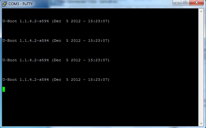

Ребята прошу совета, nanoBridge M5 отлично работали с апреля 2017 и вот случилось, одна точка умерла, не видит LAN. Первое что сделал снял антенну и сделал сброс до заводских настроек кнопкой (рабочая прозванивал), ноль реакции. Выпаял память, слил прошиву, затер ее, залил заново, запаял, все без результата. Putty показывает следующую картинку,

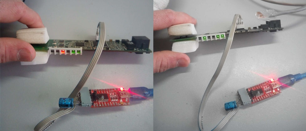

а при подключении FTDI232 (на ней 3,3в, загораются странным оброзом, поразному, светодиоды)
при включении POE горит только один светодиод питания. Предполагаю что всему виной процессор, У кого какие мысли.
Антенны подключены в режиме моста, пару дней как подключил датчики температуры с отсылкой на народный мониторинг, точка перестала работать в 1:30 ночи, температура была ниже -15С , могло ли это как-то повлиять?
