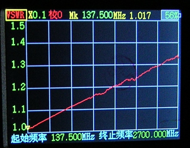

      Сделал себе нагрузку 50 Ом из разъема sma и резистора 0603 49,9 Ом 1%.
      Но заметил неприятную штуку, что если разъем потуже затянуть
      характеристики съезжают.
      Прибор показывает, что при затягивание УВЕЛИЧИВАЕТСЯ активное сопротивление.
      Похоже sma разъем так себе.
      Последний раз редактировалось Dimid; 14.04.2016, 06:40.
        а картину 140-450 сделай с этой затычкой
        и покажи фотку как сделал затычку

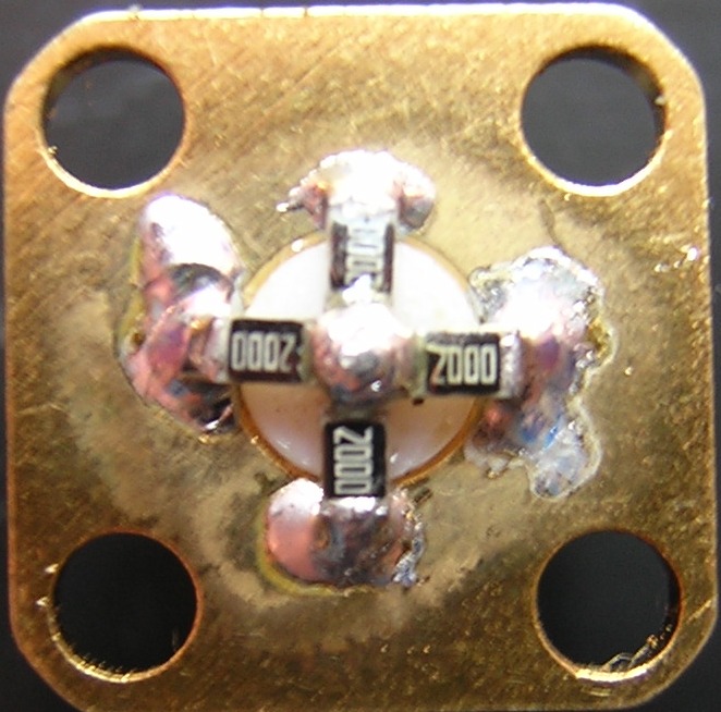

          А покажи как спаял?)))

              а измерь там точно 50 ом?
              Дима
                Думвю нвдо взять пеиеход с сма на n-маму и сделать в ней крестообразный распил, в распил и впаять резисторы.
                  Тестер - 50,05 Ом
                  Прибор показывает активное сопротивление ровно во всем диапазоне.

                      флюс то смыл?

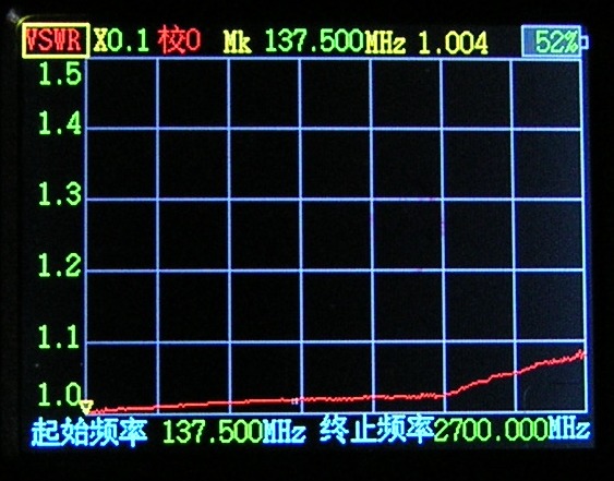

                      картинку на 140-450 мег сделай с ней
                      Дима
                        Отдельно флюсом не пользовался, только тот что в припое.
                        Старался аккуратно паять. Остатков флюса не заметно.
                          Два резистора 0805 по 100 Ом
                          Здесь нормально
