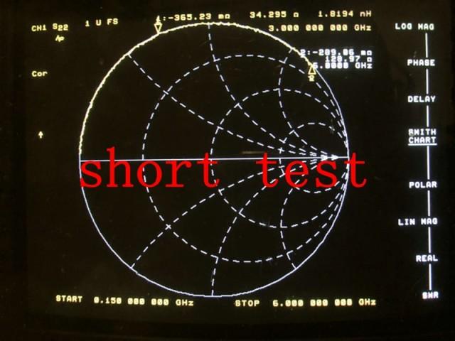

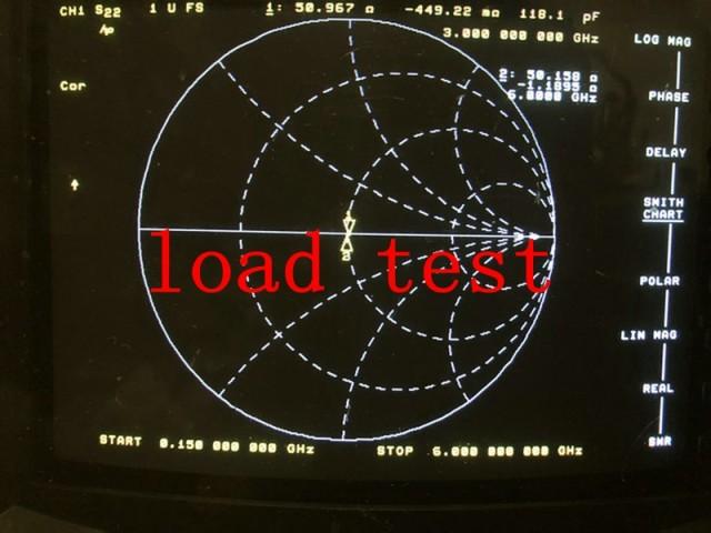

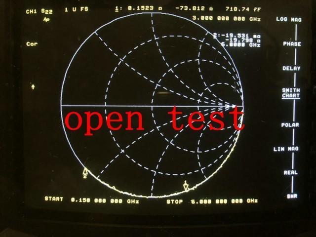

    Я вот только нефига не понял, при подключении нагрузки xx на диаграмме должно быть наподобие точки в правой части диаграммы.
    А при подключении КЗ в левой!
    Или я чего не недогоняю?
      Как то так!

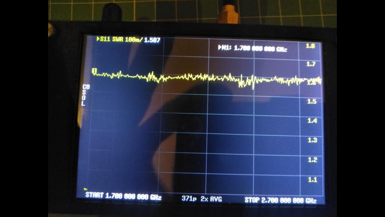

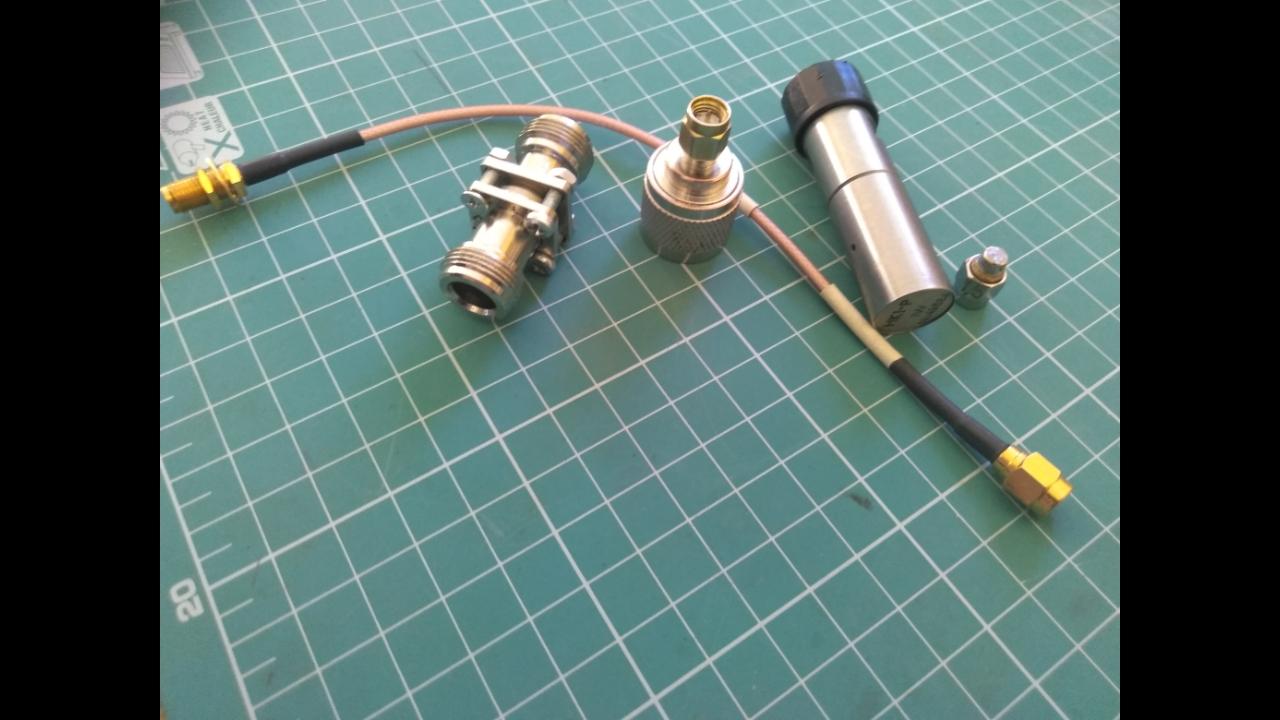

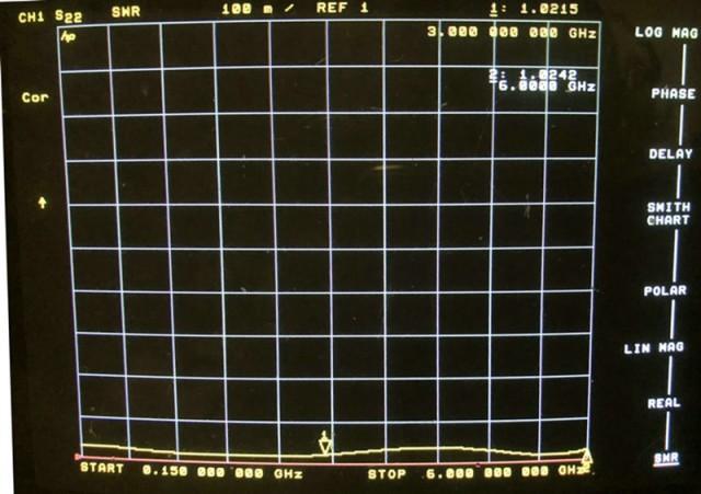

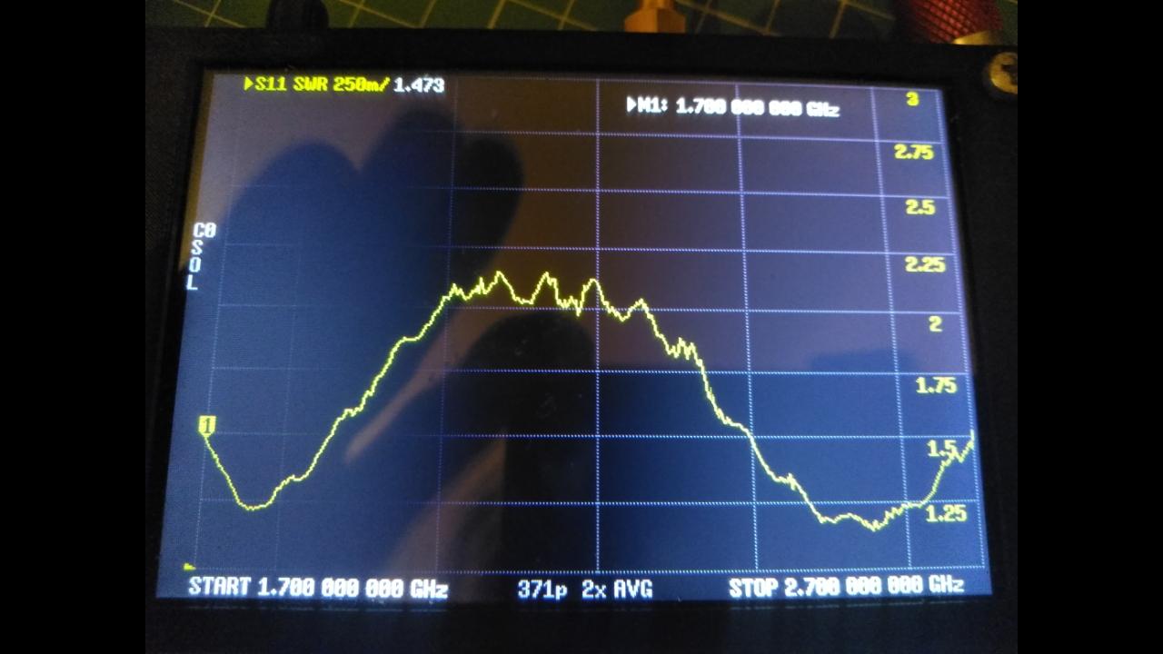

      Измерил самодельные XX (Open) и КЗ (SHort), широкополосный облучатель (1700-2700МГц), через кабеь-переходник, нагрузка или антенна, проверочную нагрузку ксв 1,5.(без переходника, только шнурок).
      Все измерения после калибровки со шнурком и переходником.
      До 3гигов очень даже нормально. Выше не знаю, Кроксовский прибор навернулся, уходит в вечный перезапуск.

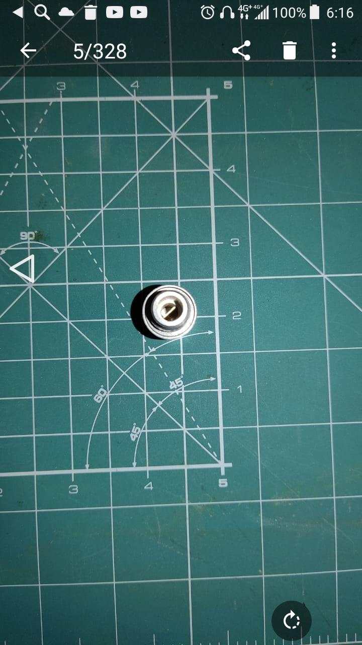

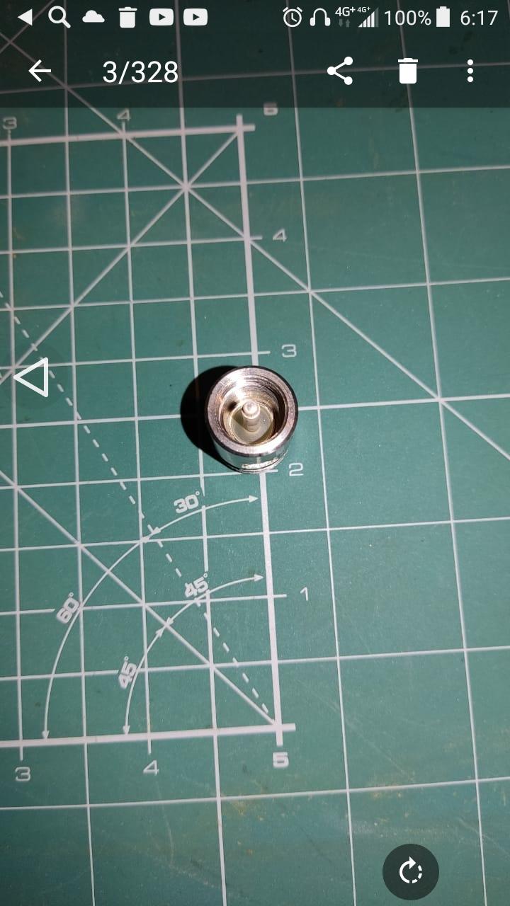

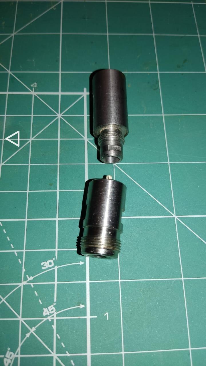

        Раскрутилась зараза, после закручивание выяснилось, что ксв улетело.
        Штврек идущий от пина подпружинен, регулировочный болтик находится под прямым углом к пластинке с напылением.
        Нуждается в подстройке.
