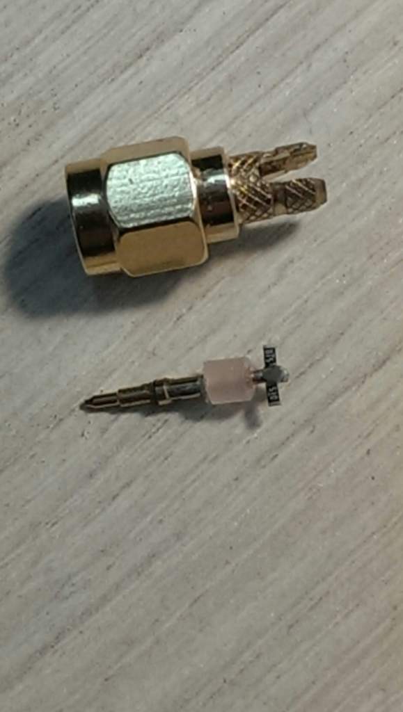

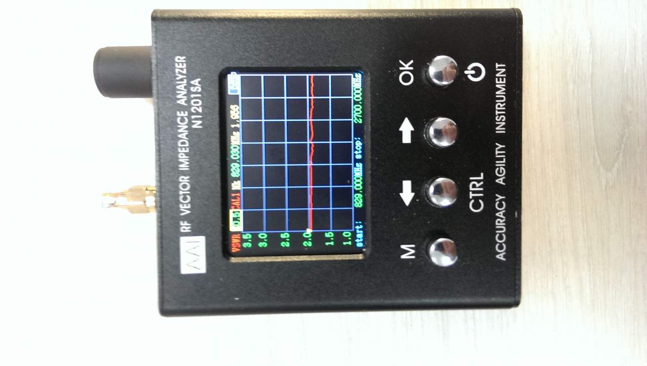

Aleks, полезнее самому научиться делать такие нагрузки. Мне сегодня понадобилась нагрузка для калибровки-проверки с Ксв=2. Резисторы нашёл только на 51 Ом 1%. Спаял, по технологии Олега в SMA кабельной вилке - характеристики попали близко к задуманному. Следующую лучше сделаю. См. фото:
