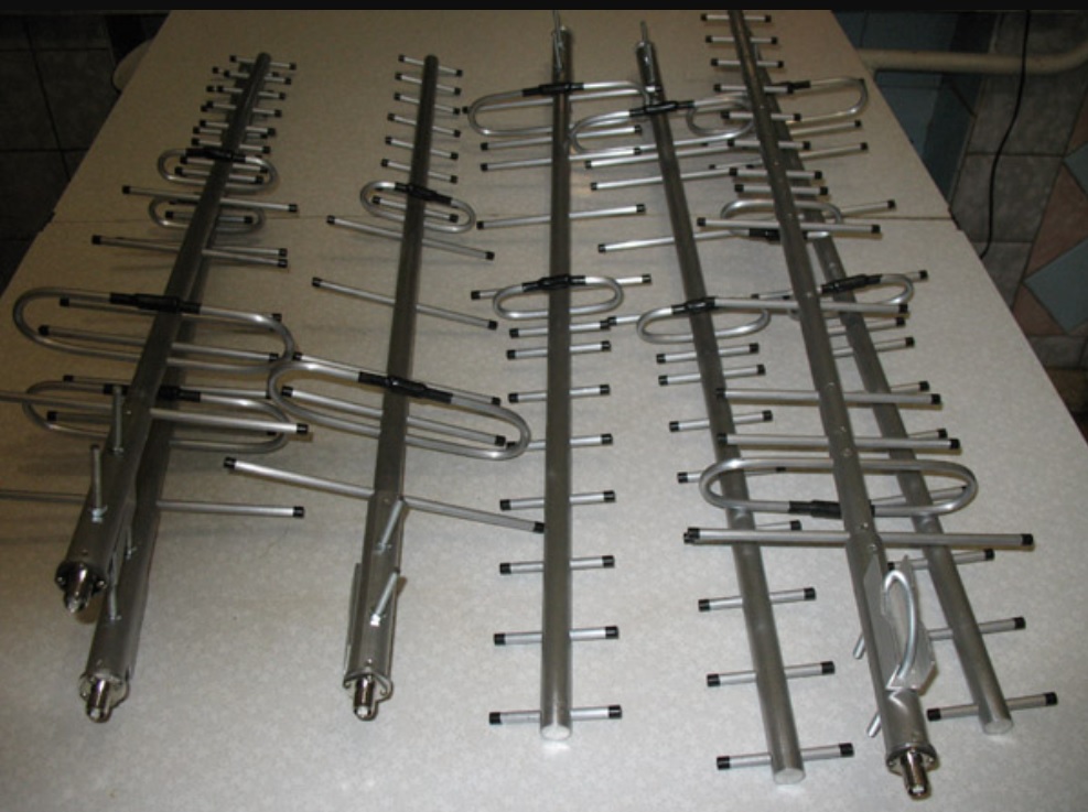

Да, возможно... А смысл? Смотри примеры антенн под Сенао и 144/430.
Как правило, совмещённая структура немного хуже, чем раздельная.

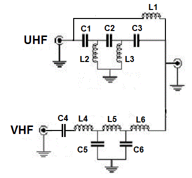

В этих антеннах у Ивана используется фильтр сложения.

В этих антеннах у Ивана используется фильтр сложения. Поэтому каждая структура(диапазон) настраивается отдельно.
