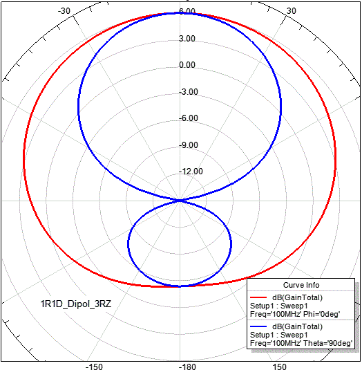

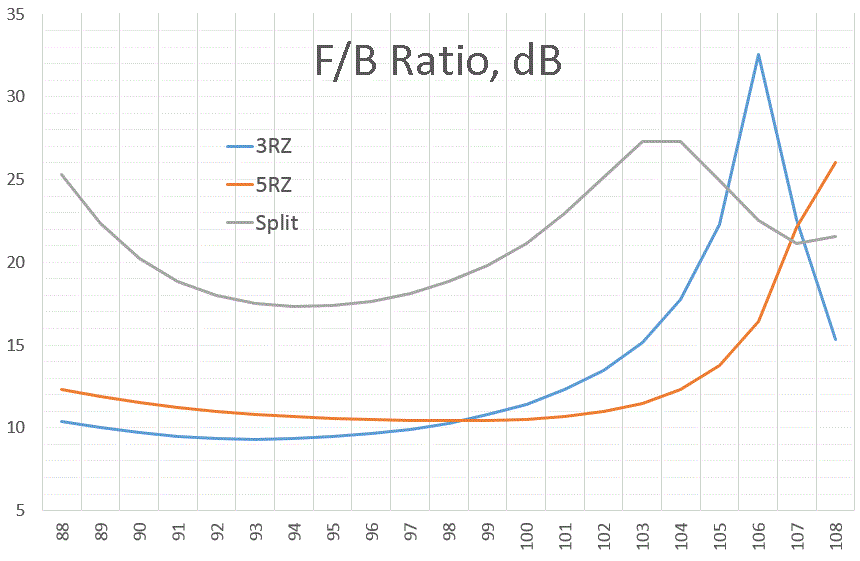

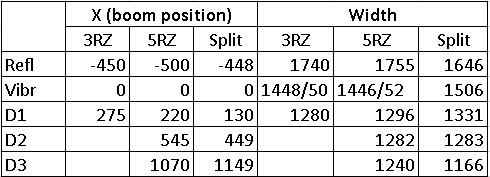

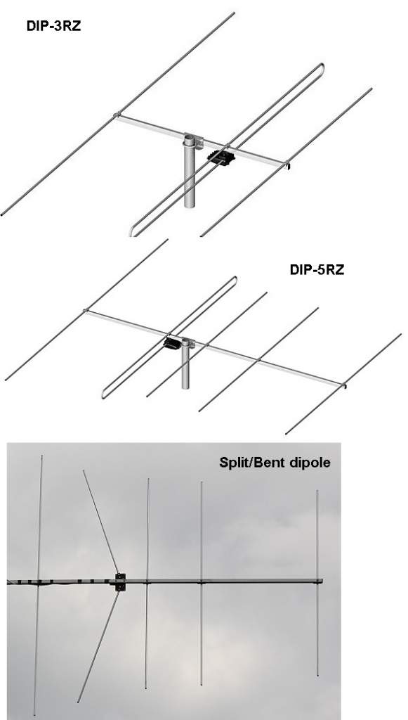

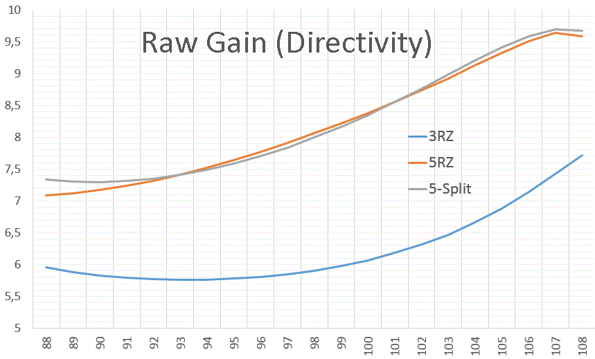

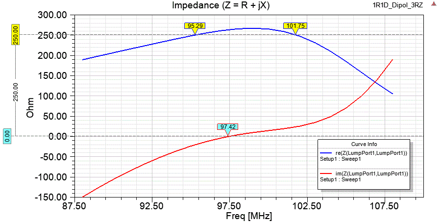

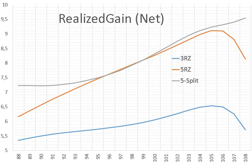

    Три модели FM антенн: две промышленных польских DIPOL: 3RZ и 5RZ с петлевым диполем и балуном 4:1
    И любительская модель с разрезным 75 Ом диполем и балуном 1:1

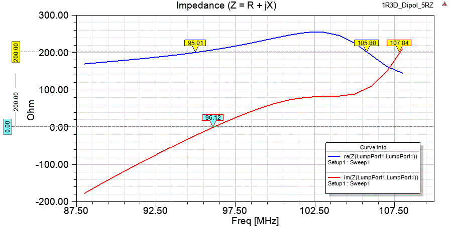

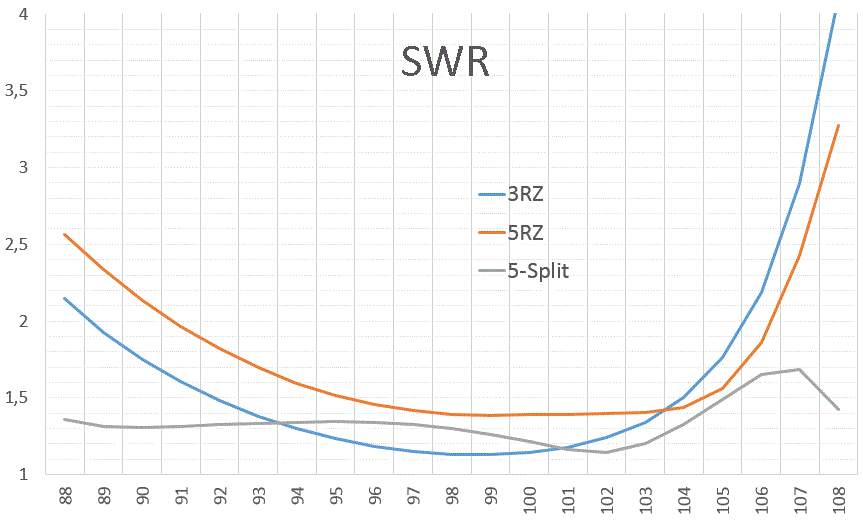

    Остальные графики. Обе польских антенны имеют сопротивление ближе к 200 Ом и на 50 Ом приемник КСВ был бы ниже.

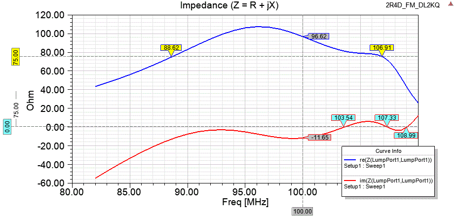

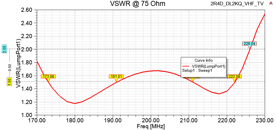

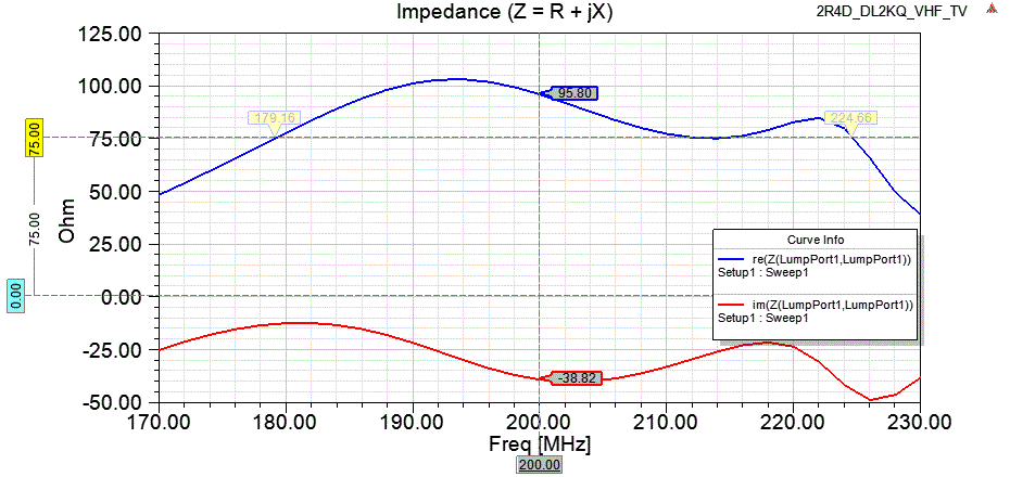

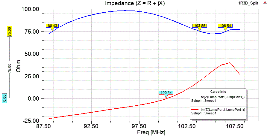

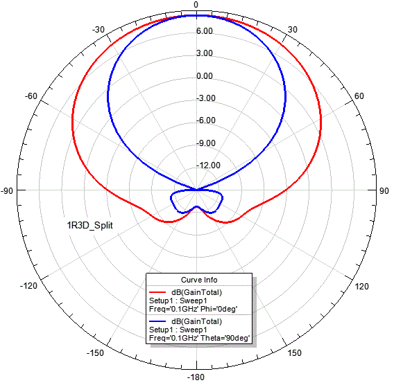

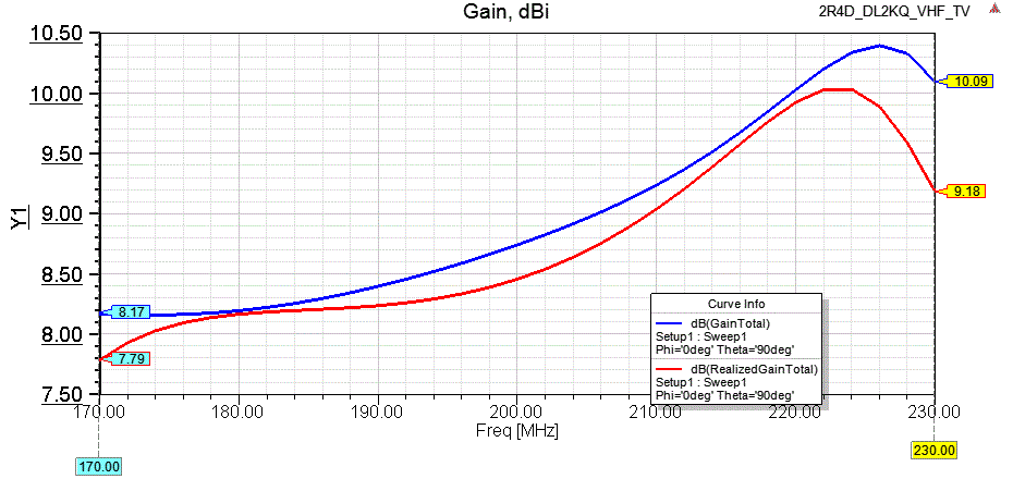

      у меня в HFSS большие расхождения по импедансам Яг с автором MMANA
      http://dl2kq.de/ant/kniga/1322.htm
      TV6_12_75.gaa
      GAL-ANA @ 200 MHz: Z1 = 99.32-j4.78 Ohm
      HFSS @ 200 MHz: Z1 = 95.80-j38.82 Ohm
      FM5_75Yagi.gaa
      GAL-ANA @ 100 MHz: Z1 = 89.25+j0.47 Ohm
      HFSS @ 100 MHz: Z1 = 96.62-j11.65 Ohm
      MININEC и NEC-2 примерно одинаковые результаты, а HFSS ощутимая разбежность
      Геометрия в HFSS максимально близко к оригиналу, отличия только я поставил разрыв 30 мм в разрезном вибраторе под LumpedPort, а в NEC разрезов как таковых не бывает.
      Опцию "De-Embed" для LumpedPort не ставил, т.е. какую-то погонную индуктивность для Lumped HFSS накидывает сверху
      Кому больше верить или что исправить в HFSS?
      P.S. Пересчитал на сильно уплотненной сетке и разбиении цилиндров (5 Гб ОЗУ на половинку модели) - разницы никакой. Ставил De-Embed для порта (чтобы вычесть его индуктивность) - тоже разницы никакой
