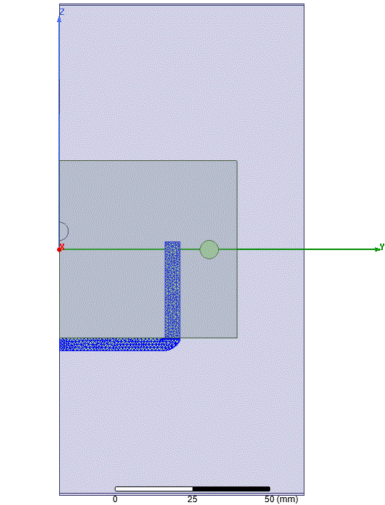

    Широкополосный прямоугольный патч с перекрытием 2 диапазонов: 1800 (GSM/LTE) и 2100 (UMTS-3G/LTE)

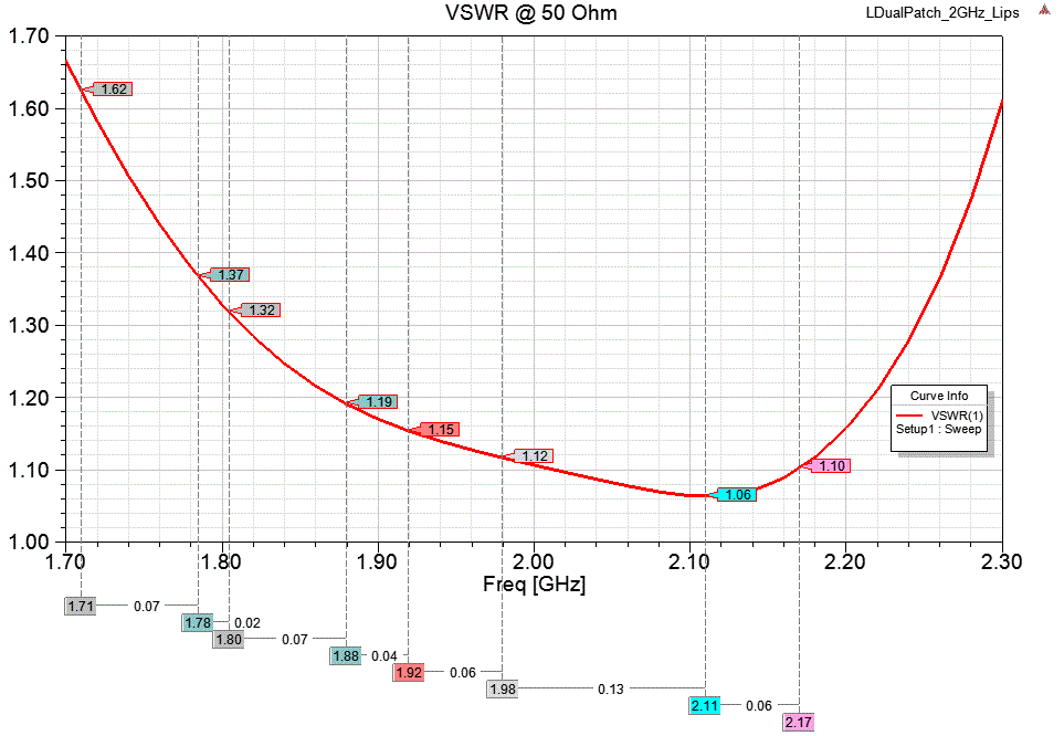

    КСВ<1.6 на краях диапазона
    Рефлектор 160х140 мм, КПД апертуры 80-100% (по площади рефлектора)
    Широкополосность достигается запиткой L-шунтом, а равномерность ДН в полосе частот достигается применением 2 питающих шунтов (если пожертвовать неравномерностью ДН можно обойтись 1 шунтом)
    Два шунта соединены полосковой линией передачи 100 Ом: например 4 мм на высоте 2.9 мм от рефлектора (можно другие пропорции, в т.ч. круглый провод, лишь бы 100 Ом)
    L-шунт можно из круглой проволоки или полоски. Я выбрал полоску 5 мм
    Полосковую линию и L-шунты можно вырезать из одного листа, чтобы не паять.

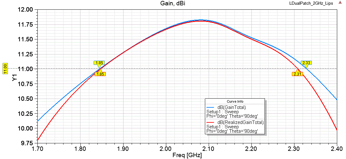

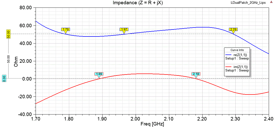

    То же самое, с верхними/нижними бортами 160х160х20 мм
    Усиление растет до 11...11.7 dBi, КСВ сверху падает до 1.2, а полоса расширяется и захватывает LTE-2300 по КСВ<2 и G>10 dBi

        yurik82; Есть тройка вопросов
        1) пач - толщина метала. (0,25=? толщина на чертежах View2.gif примерно на вид)
        2) рефлектор - толщина метала.(0,5=? толщина на чертежах View2.gif ровна L шунту примерно на вид)
        3) место запитки L шунта
          В модели HFSS были: патч 0.3 мм, рефлектор 0.5 мм и шунт 0.5 мм
          Рефлектор может быть вообще любой толщины, патч 0.3 или 0.5 разницы никакой - даже если там чуть сместятся графики то это и не хорошо и не плохо, при такой широкой полосе несущественно.
          Из критичного: расстояние 2.0 от шунта до патча, глубина входа шунта 31.5 мм ну и чтобы линия была 100 Ом (2.9 мм зазор при ширине 4 мм, если нужен больше зазор - выберите шире полосу).
          Место запитки - ровно посредине (и по горизонтали и по вертикали) волновода-сумматора. Пин запитки в модели 0.5 мм

                6 мм металлический болт по центру, смещен вверх на 6 мм
                6 мм тефлоновая стойка, +-49 мм, по центру патча
                Волновод ширина 5.0 мм, высота над рефлектором 3.0 мм
