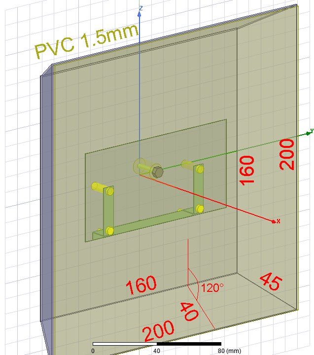

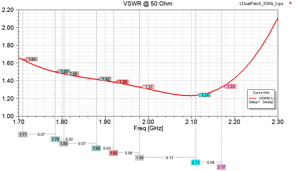

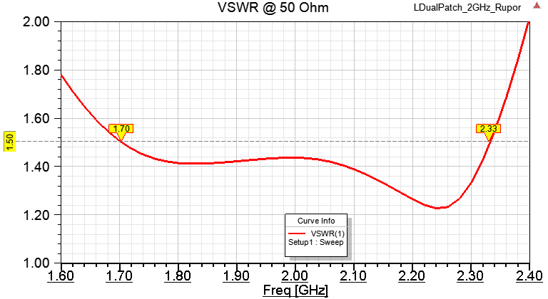

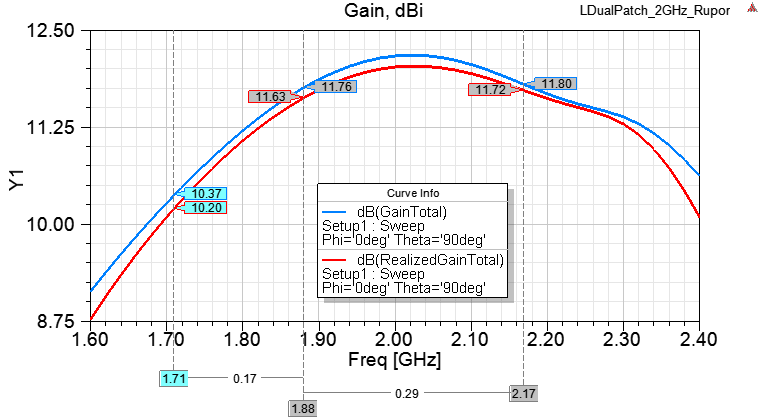

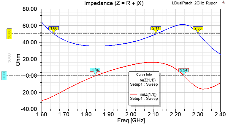

    вот ещё один вариант:
    - MIMO с изоляцией портов под 30 dB
    - перекрытие от 1700 до 2700 (все бенды, 1800/2100/2600 сразу)
    - одинаково хороший КСВ как на 50 так и на 75 Ом (в #5 график на 75 Ом)
    - хорошая помехозащищенность задней полусферы
    ага такую видел. и эту и простой вариант с линейной поляризацией.
    я вот только не сторонник сверхширокополосных антенн. сигнал с ненужного тебе диапазона может блокировать приемник. селективные свойства обычного свистка-модема скорее всего никакие.
    диапазонные антенны в этом смысле надежнее, как мне кажется.

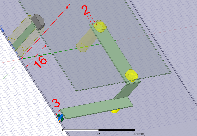

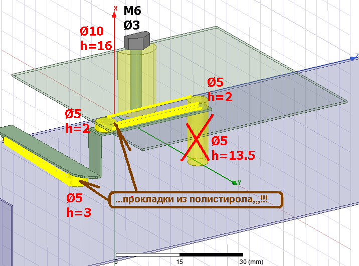

    что касается, моего варианта двойной запитки, наверное есть возможность еще увеличить расстояние между патчем и экраном, поскольку моды там паразитные подавляются. и тем самым расширить полосу.
      #17
      пара соображений.
      1. а почему кстати не питать в двух точках, через емкость, не L пробой, а типа лепесточек на краю, а от сумматора тоже лепесточек идет?
      2. L пробу можно и сверху на патч положить вроде, тогда под патчем ничто торчать не будет и не мешать всяким проставкам

        Кэп, заканчивайте. Разберетесь сами, перед тем как что то говорить. Хотя бы с терминологией. Диапазонные антенны, это антенны работающие в широком диапазоне частот с перекрытием по частоте хотя бы 2 (если вам известно, что такое перекрытие по частоте).
            давайте, я скажу - узкодиапазонные. ну или с узким рабочим диапазоном. ну или с узким диапазоном, в котором антенна имеет ксв не более 1.5.
            не диапазонные ни в коем случае!

                #22
                Так проще и надежнее

                    Пересчитал на закрытый корпус
