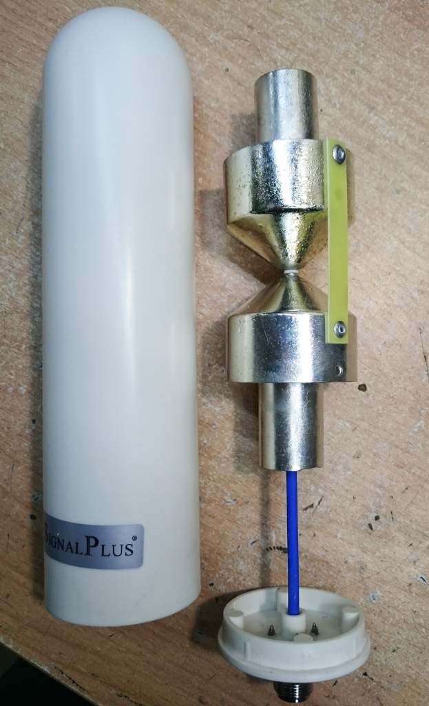

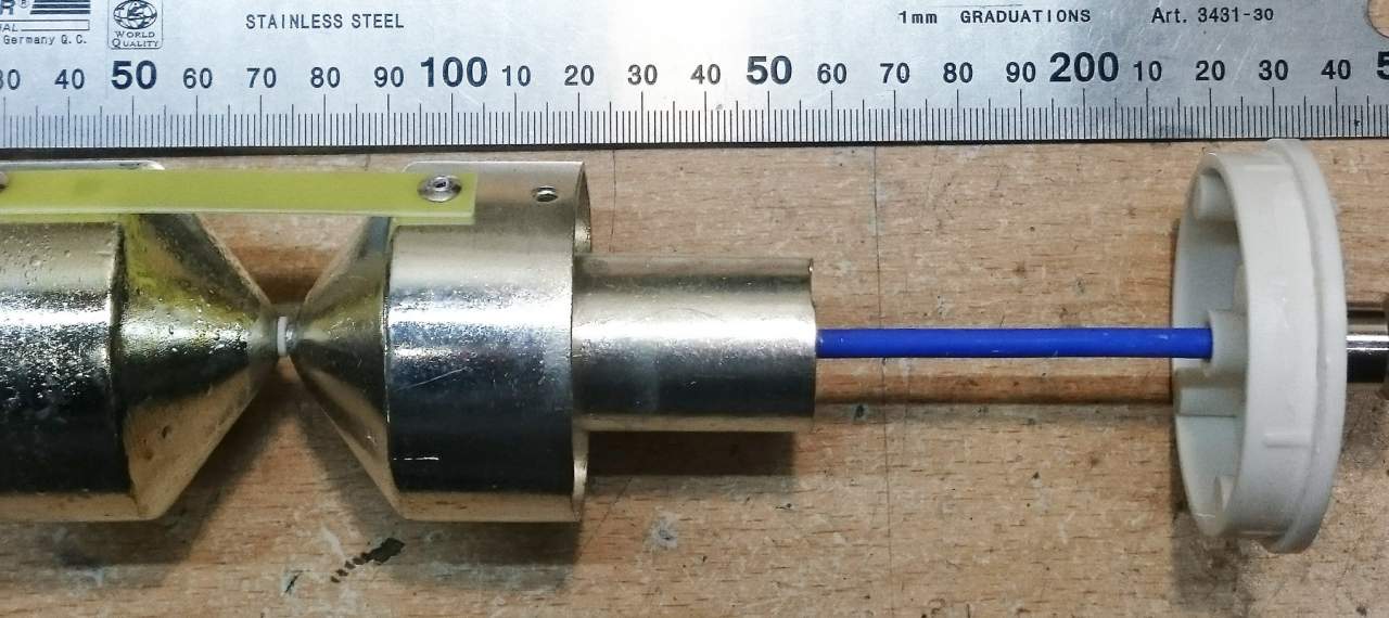

    Вот была такая антенна...
    Ничего особо нового, двухрезонансная коаксиальная антенна. Такие УКВисты делали на 144/430 МГц.
    Нечаянно удалил фотки с графиками КСВ... Первый резонанс - полоса по КСВ-2 от 800 до 1000 примерно, минимум на 880 на уровне 1,1. Второй 2200- 2800, минимум 2560 на таком же уровне примерно.
    Текстолитовая полоска просто для жёсткости конструкции.
    Такие УКВисты делали на 144/430 МГц. Это "правильные" антенны в которых используется третья гармоника с тремя лепестками ДН. Это классика.
    Всё остальное "понгонка" под результат. Может быть и "успешным" , чаще кривым но рабочим вариантом

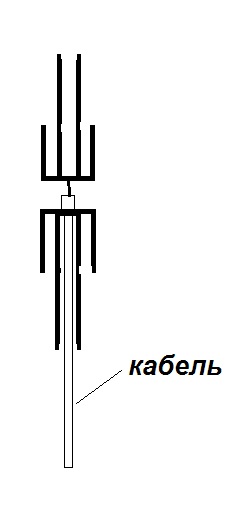

            Олег, а где-нибудь можно посмотреть схему запитки?
              В Ротхамеле "Коаксиальная антенна".
              Там всё просто. Так же как и в обычной пипетке ВиФи. К нижней половине оплётка, к верхней Ц.Ж.

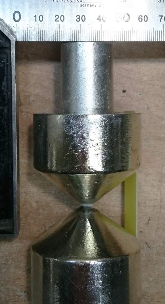

                    Не смешно. Засуньте антенну в какую нибудь программу, тогда и увидите зачем конусы с цилиндрами:haha:
                      TUL, я подобную антенну делал лет 7 назад для одной фирмы. Только частоты были для GSM 900+1800. Я переводил цилиндр в конус у точек запитки для уменьшения ёмкостной составляющей входного импеданса.

                        Вы вежливо попросите спецов смоделировать эту антенну в любой программе до частоты хотя бы 5 гГц.
                        Тогда и увидите для чего сделана такая большая конусная часть и на что способна конусная часть в этой антенне.

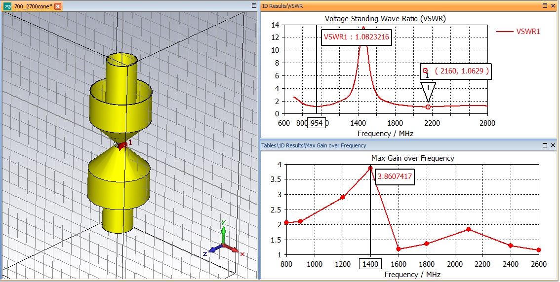

                            Прогнал через CST, размеры с фото Lipton, за точность не ручаюсь.
                            Импеданс 75 Ом. С КСВ все хорошо, а вот усиление, и ДН в верхнем диапазоне, не ахти...

                              ну так это ж диполь 1-лямбдовый, у него ДН как и у 0.5-лямбдового диполя
