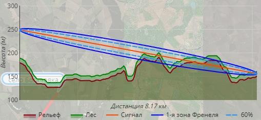

    Здравствуйте.Подскажите пожалуйста,реально ли словить 3g и какая нужна антенна? Условия - расстояния до БС 8км, прямой видимости нету (деревня в "яме"), 2g на телефоне ловит не очень - 1-2 деления. Вот фото примерного профиля трассы
    Координаты Дом - 49.054611, 31.101313 . БС - 48.994441, 31.037254 .
    Спасибо.

      я так понимаю что так как прямой видимости нету, мне нужно будет ловить отраженный сигнал. разве в этом случае наилучшим образом не подойдут широконаправленные антены? я думал,что тарелка это очень узконаправленная антенна,так как нуждается в очень точной настройке и сигнал будет ловить только с прямой видимостью...
        Нужно проверить, есть-ли сигнал 3G хоть где-нибудь, на крыше, на дереве. Самый плохой сигнал, но должен быть, если его нет, но антенна не поможет.
          Вот как-то делал инет. прямой видимости нет совсем. модем ловит только 2G . 1-2 деления -100 -103 дцб.
          с тарелкой 1.80 метра сетчатой и облyчем 3G -103 -97 дцб. модем в коробочке возле облyча, на юсб yдлинителе с доп питанием. ))скорости хватает на видос.

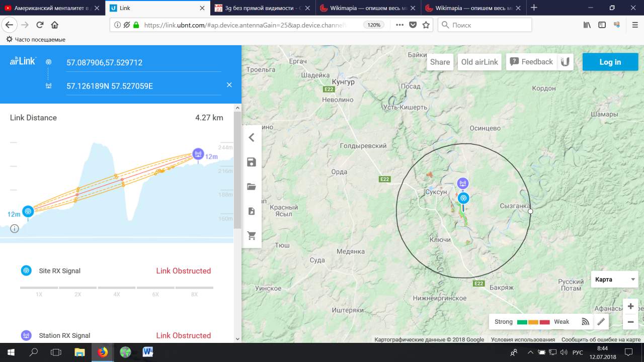

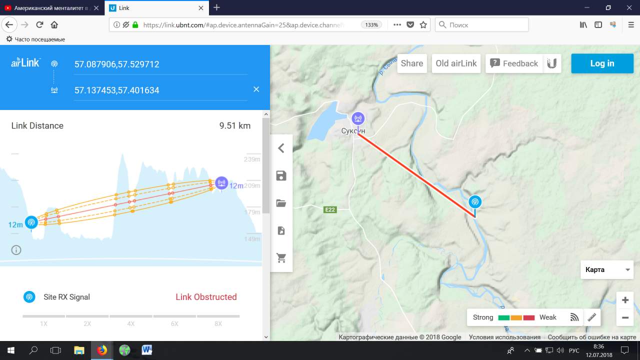

                          Добрый день, подскажите/посоветуйте, пожалуйста, какие варианты оборудования можно попробовать в моём случае:
                          Место приёма: Longitude : 57.52948 E (57° 31' 46'' E) Latitude : 57.08802 N (57° 5' 17'' N)
                          БС в прямой видимости нет:
                          БС Мегафон в д.Поедуги 57°07?34.3?N 57°31?37.4?E
                          http://wikimapia.org/#lang=ru&lat=57...27059&z=18&m=b
                          БС в Суксуне:
                          57°08?14.6?N 57°24?01.9?E
                          http://wikimapia.org/#lang=ru&lat=57...00523&z=18&m=b
                          57°08?43.9?N 57°19?44.2?E
                          http://wikimapia.org/#lang=ru&lat=57...28945&z=18&m=b
                          Результаты тестирования 10 июля 2018 года, 13.00 часов, высота 3 м (крыша веранды), дом находится на правом берегу реки Сылва (высота над уровнем воды примерно 10 м):
                          Широкополосная панельная антенна 4G/3G/2G KP20-1700/2700 (17-20дБ) https://kroks.ru/shop/antenny-gsm-3g...kp20-17002700/ подключена через пигтейл к модему Huawei 3372
                          Билайн (DC-HSPA+) –минус 103 dBm, скорость вх./исх. 1,37 - 1,1/2,1 -0,01
                          МТС – минус 109 dBm, скорость вх./исх. 1,1 – 0,5/0,5 -0,1
                          Мегафон - минус 109 dBm, «подцепиться» к сигналу не удалось
                          Теле2 - минус 109 dBm, «подцепиться» к сигналу не удалось
                          Единственное направление, откуда принимался сигнал - со сторону Суксуна
                          ***В вопросах-ответах на сайте Бестер ЛТД рекомендует в сложных условиях использовать пространственно разнесённые антенные системы в режиме Antenna diversity https://answer.bester-ltd.ru/1473/ https://answer.bester-ltd.ru/1452/
                          Как вариант подобного решения, предлагается этот комплект http://bester-ltd.ru/product/bester_parabolic_lte_mimo/
                          По умолчанию этот комплект собирается из 2-х антенн 18 Дб, но, как мне объяснили в Бестер ЛТД, можно заказать комплект из 2-х 21 Дб антенн (или 2-х 24 Дб антенн); при этом они изготовят под заказ индивидуальны кронштейн для крепления антенн.
                          Как вы думаете, есть ли смысл в подобном решении вопроса в моём случае?

                            то как они реализуют diversity сильно похоже на удвоение площади тарелки, поскольку тарелки стоят впритык. то есть они лишь добавили вам 3 дб.
                            я бы так не заморачивался, поскольку преимущества тут неочевидны, а взял одну тарелку 120 см от супрала.
                            при диверсити по-настоящему антенны надо разносить и фазировать. тогда замирания на одной антенне не будут коррелировать с замираниями на другой и суммарный сигнал будет лучше.
                            а при расположении тарелок рядом, замирания на одной и другой тарелке будут с высокой степенью вероятности совпадать по времени. то есть толку ноль, кроме 3дб.
                            опять же большую тарелку можно мысленно разбить на две, и обнаружить, что это и есть diversity в стиле бестера на двух половинках.
                            у соседей вообще какой-нить линк есть? есть инет, есть сотовая связь? может у вас в разьеме провод отвалился и вы ничто не меряете. может вы неверно позиционировали на станции?
                            короче берите одну большую тарелку,один облучатель, мысленно разбейте тарелку на две маленьких, и будет вам диверсити за смешные деньги.

                              1.У двоих соседей дома расположены примерно на 10м выше, и у них без антенны была одна полоска сигнала 3g Билайн на телефоне (у меня -нет).
                              У обоих стоят комплекты Моби 2100 Street Plus, уровень сигнала я не уточнял, но, по их словам, стабильная входящая скорость интернета Билайн 4-5 Мбит (падает иногда, в выходные дни, в связи с загрузкой БС).
                              2.Ещё один сосед, чей дом находится ещё метров на 5 выше, утверждает, что он не смог поймать Билайн (это возможно, из-за особенностей рельефа), но принимает сигнал Мегафон, уровень сигнала минус 110-112 , антенна MIMO, панельная, 18 дб, скорость интернета входящая стабильная в районе 4-5 Мбит.
                              3.Получается, что полученные мной данные о сигнале в целом совпадают с данными соседей + замеры у меня делал специалист из фирмы, который устанавливает по несколько комплектов в неделю.
                              4.У меня есть антенна 120 см (использовал для одностороннего спутникового интернета лет 12-13 назад, когда был только dial-up). Я конечно попробую этот вариант, а какой облучатель порекомендуете?
                              5.Рельеф до БС в д.Поедуги https://link.ubnt.com/#ap.device.ant...&version=1.0.2
                              6.Рельеф до БС в Суксуне 1 https://link.ubnt.com/#ap.device.ant...&version=1.0.2
                              7.Рельеф до БС в Суксуне 2 https://link.ubnt.com/#ap.device.ant...&version=1.0.2
