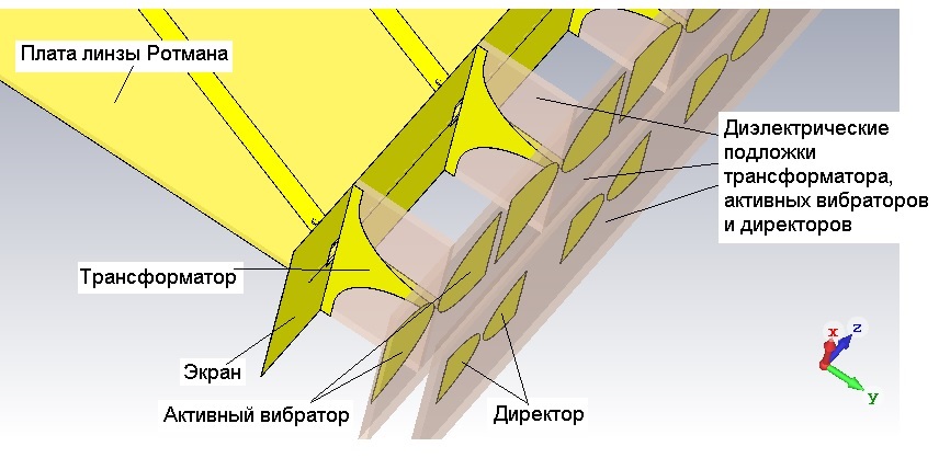

Кто - нибудь рассчитывал в HFSS?
Согласующий трансформатор
С какого на какое сопротивление надо трансформатор?
На иллюстрации трансформатора не очень видно, закороченная на экран подпорка земляного вибратора, а второй неземляной вибратор не видно как идет (вроде линия прямая, без трансформации). Экспоненциальная форма земляной подложки вряд-ли существенно влияет на импеданс этой линииПоследний раз редактировалось yurik82; 23.05.2018, 12:08.
Сообщение от yurik82 Посмотреть сообщениеЭкспоненциальная форма земляной подложки вряд-ли существенно влияет на импеданс этой линии

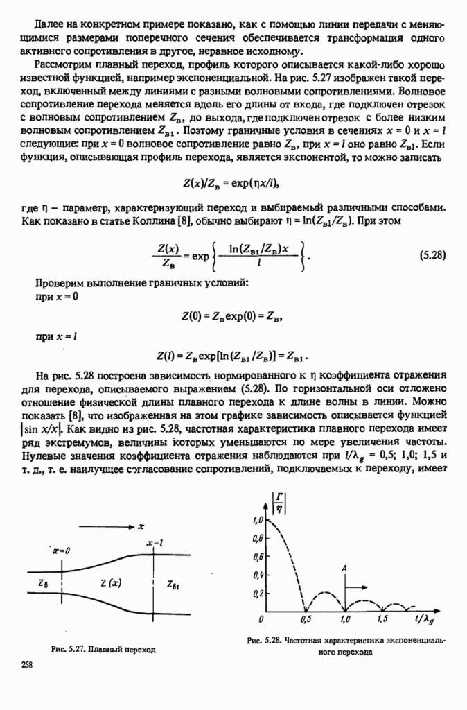

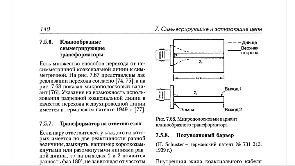

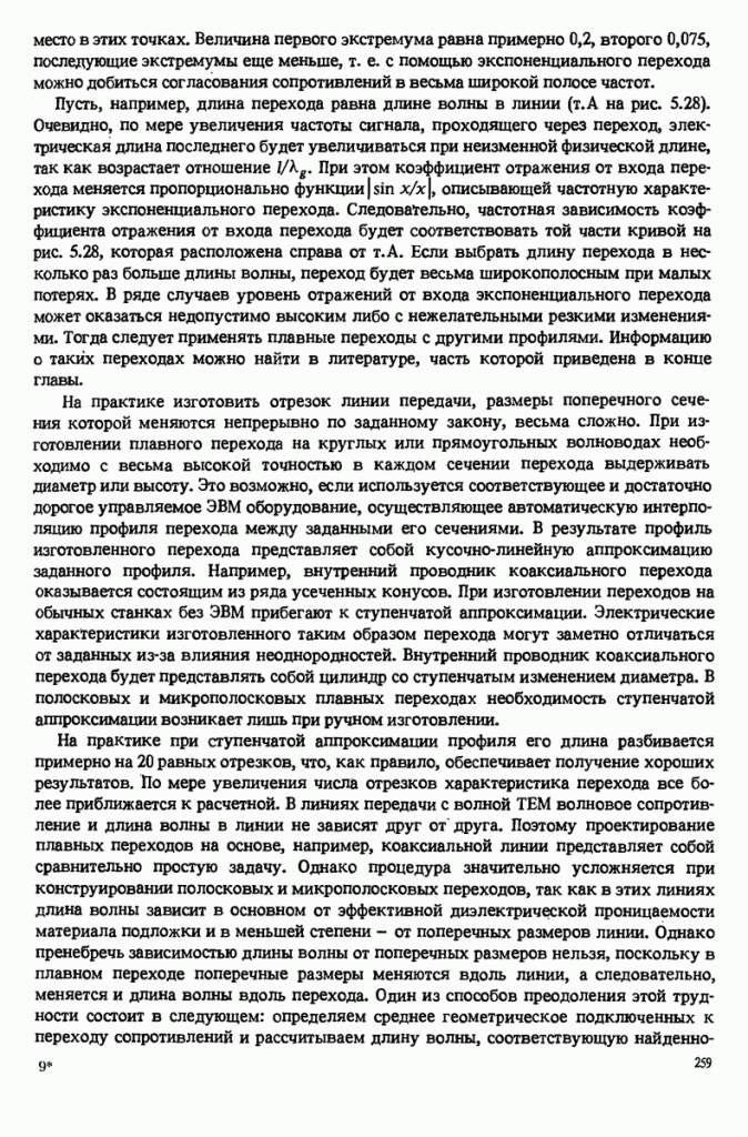

По аналогии, как коаксиальная линия плавно переходит в двухпроводную... Естественно, в таком варианте и импеданс меняется...Вопросы технического характера в личку не задавайте! Всё-равно отправлю на форум!
Сообщение от lipton Посмотреть сообщениеПо аналогии, как коаксиальная линия плавно переходит в двухпроводную... Естественно, в таком варианте и импеданс меняется...
Сообщение от Ann Посмотреть сообщениеlipton, просьба дайте ссылку на эту книгу или полное название с автором
в литературе искать как microstrip tapered balun
