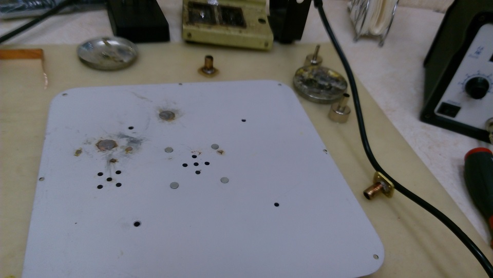

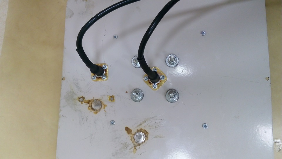

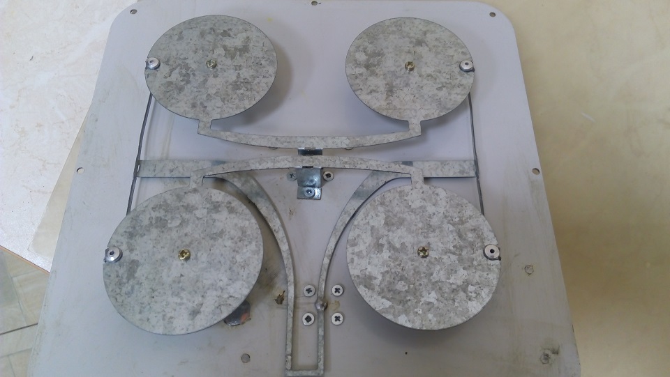

    Ещё вапрос диэлектрик кабеля в ровень с корпусом антенны или 1-2мм пускай выступает?
    Это про запитку центральной жилы и изолятора.
    Выпусти диэлектрик на 1мм.
    Последний раз редактировалось Aleks07111971; 05.06.2018, 21:03.
      #32

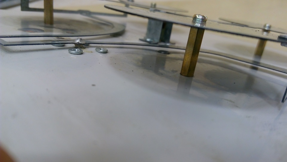

      Выпустил диэлектрик на 1мм.
      Ок. вот что вышло.

          #34
          Останется крышку приклеить на селикон и клёпки.
          Всем БОЛЬШОЕ СПАСИБО !!!!!!!
            #35
            Сообщение от poliaks Посмотреть сообщение

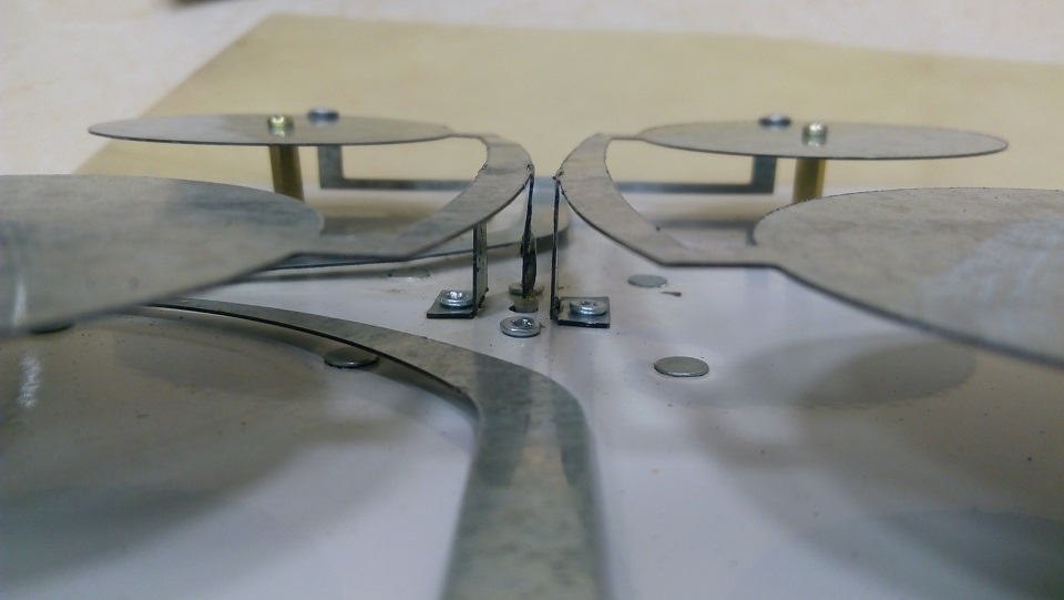

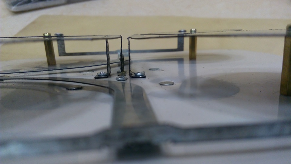

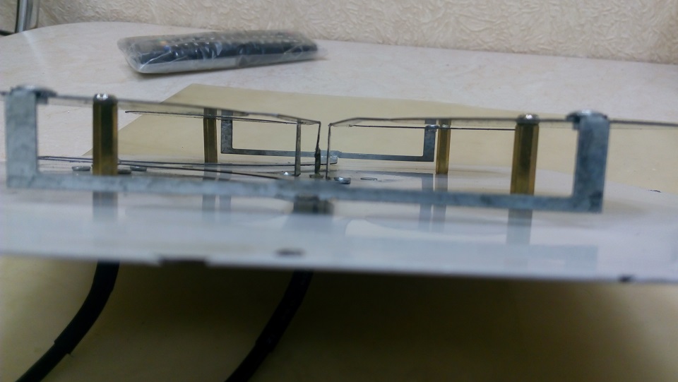

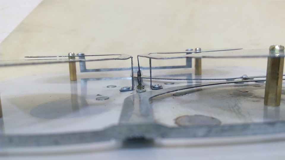

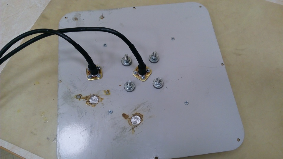

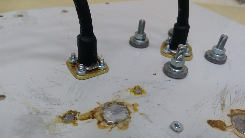

            Екалын бабай, тебе же несколько раз говорили, папа этой антенны даже рисовал, гайки и кончики болтов должны быть со стороны патчей(а это очень важно)!!!
              #36
              Да ладно, сильно не улетит!
                #37
                По моделированию, по мне так сильно. Да и восемь болтов перевернуть ведь не трудно.
                  #38
                  Переделаем )))
                  Чё то тупонул спасибо за подсказку!
                    #39
                    Сань, зачастую модель бывает далекова то от реальности... Ты вот сам попробуй подключи прибор, померий так, потом разверни болты и ещё проверь...
                    А потом в довесок сравни усиление!
                    Один фиг , бесприборнику не стоит расчитывать на что то выдающиеся! Работает, ну и замечательно!
                      #40
                      Да попробую сравню результатыт но думаю они будут едва заметны)))
                      Вапрос над гайкой бол должен выходить? Если да то на сколько 1-2мм.???

                        На два мм. Ну будет больше, ничего страшного не будет. Болт М3 перекусывается кусочками(бокорезами).
                          #42
                          Я так и хотел))))
                          Спасибо.
                          Всем привет хочу всем скозать Спасибо за помощь!
                          Всё переделал собрал работает))) проверял без переделки и после разницы в работе не заметил сигнал и скорость одинаковые.
                          Думаю тему можно закрывать))).
                          Хороший форум Спасибо!!!
                            #43
                            зачем закрывать?....

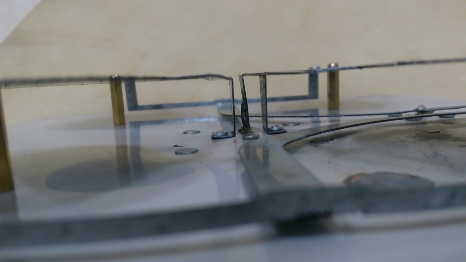

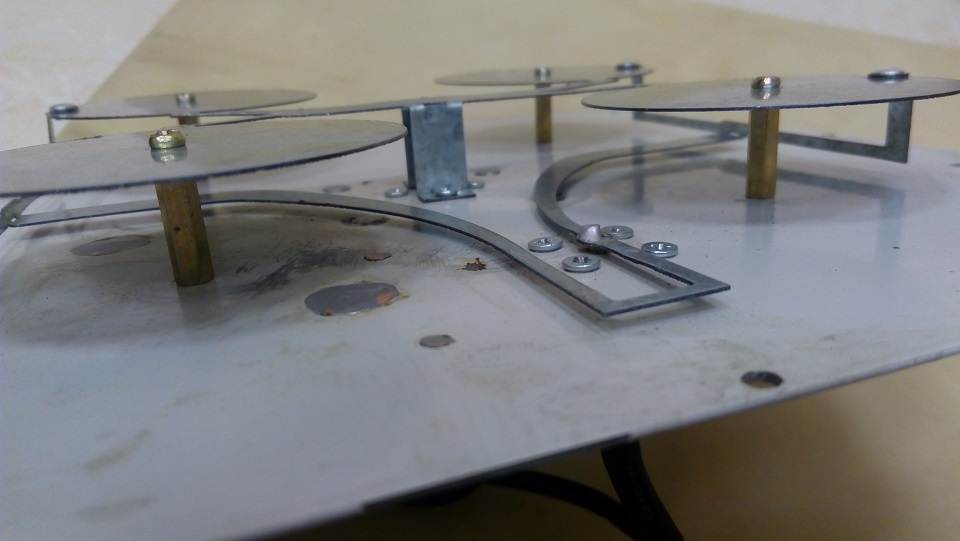

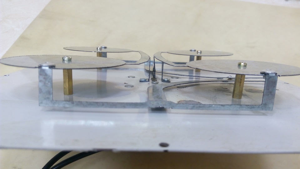

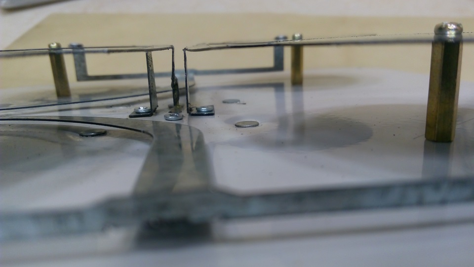

                            И да, я от вас в опытности ушел не так далеко. Но, уже имею смастерил какую сотню. Когда БС находятся недалеко - разницы можно не почувствовать ...а когда они на многих километрах..когда сигнал существенно слаб...вот тады есть разница. А разницу можно увидеть на палкометрах телефонов и модемов. Я ужаснулся от вида кабелей внутри вашей антенны...хотя, часто косо смотрю на критику Алекса на разные самоделки..здесь я был с ним согласен на все сто. Кабеля под патчами меняют частоту, ксв, направленность..и еще чтото. Если конечно, ваша антенна не была так задумана. Чтоб быть уверенным, что и впрямь ничего не изменилось, нужно проверить на 10км от бс. Вот тогда станет ясно. А в насел.пункте сигналы как от пушки. так что не нужно закрывать...а продолжать. А то, самоделкины такое будут делать - кошмар. я такого количества разьемов покупаю...елси исходить из вашего опыта ---то зачем все эти красивые блестящие железки?! Можно и без них обходиться...дешевле
