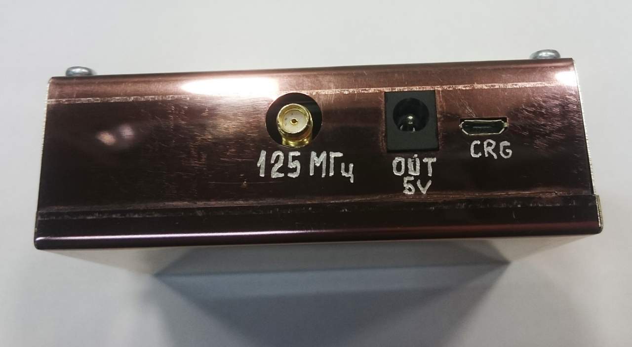

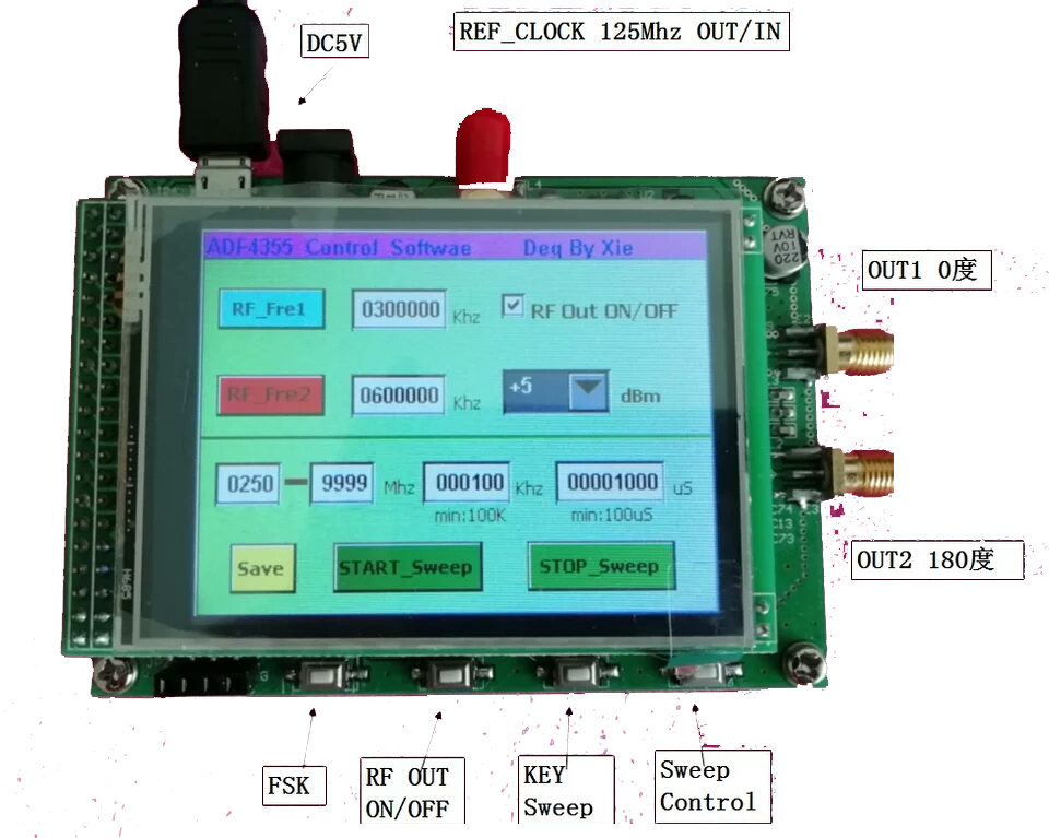

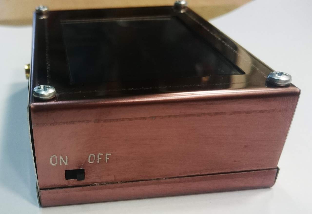

Где то с пол года назад прикупил себе такой девайс, но как то времени небыло довести до ума...

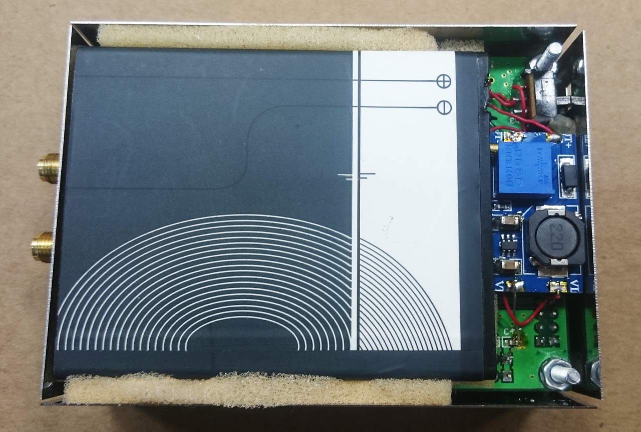

Сегодня наконец то сделал, что хотел!
1) на дисплей наклеил плёнку от смартфона
2) перекоммутация питания... Через m-USB теперь только зарядка и прошивка. С разъёма 5Д можно брать 5В для питания например ВЧ усилителя.
3) установил аккумулятор от смарта на 2,5А
4) преобразователь напряжения с 3,6 на 5 вольт.
Преобразователь пришлось ставить мощный, чтоб тянул не только синтезатор, но и усилитель.

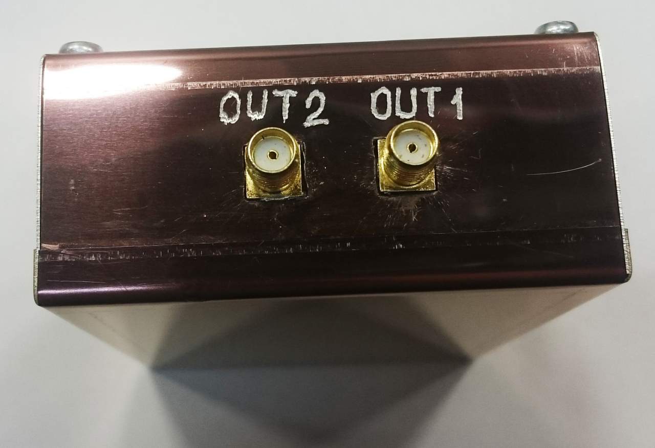

5) сделал гравировку...

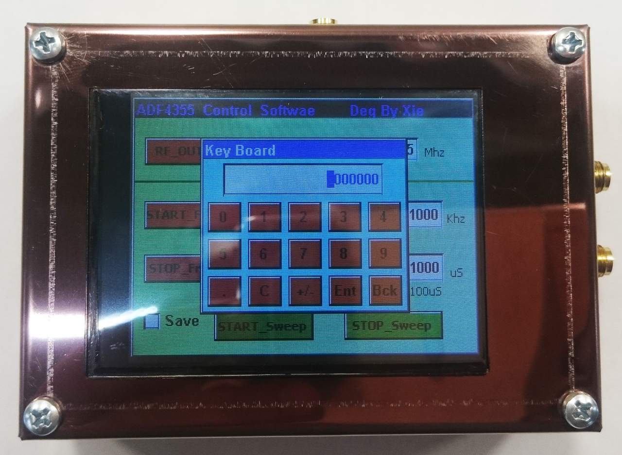

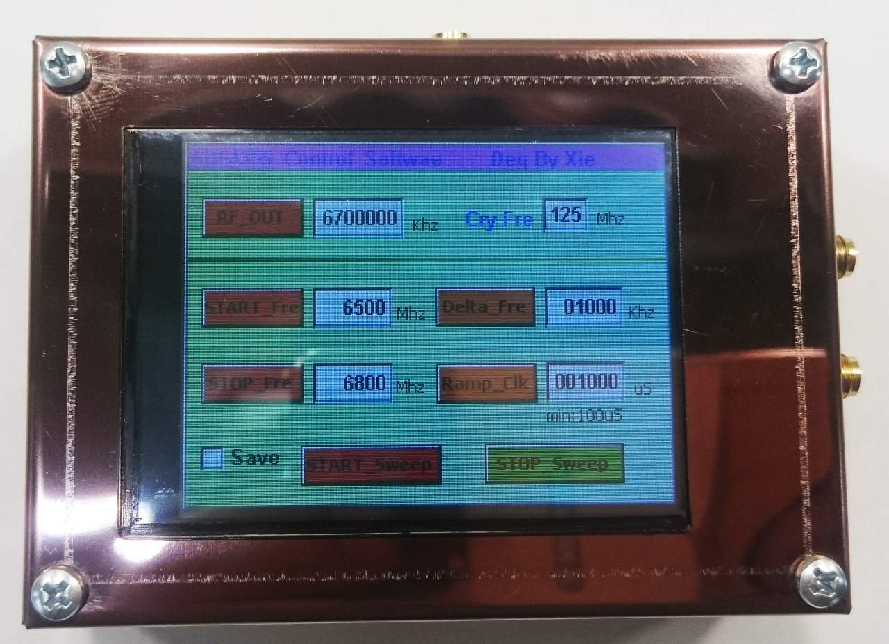

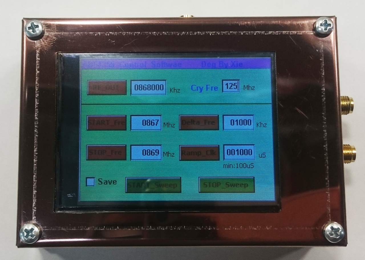

У данного девайса есть куча недостатков:
1) не работают кнопки под дисплеем (такая прошивка и другой пока нет). Управление/ввод только сенсорными на экране.
2) очень слабый выход 125 МГц
3) невозможно выставить сразу частоту. Т.е. надо вбить основную частоту, потом нижнюю и верхнюю. Причём основная вбивается в килогерцах, а верхняя/нижняя в мегагерцах... Неудобно!
После ввода частот, выставляем период сканирования и запускаем скан, и он скачет центр/низ/центр/верх/центр/низ/центр/верх и т.д. И потом, если надо зафиксировать частоту, то её надо как бы "ловить"!
4) маленькая выходная мощность 5-8 дБМ
Это ссылка на папку на я-диске, там можно посмотреть то, что в лом сюда пихать...
В общем, будут вопросы, задавайте!
