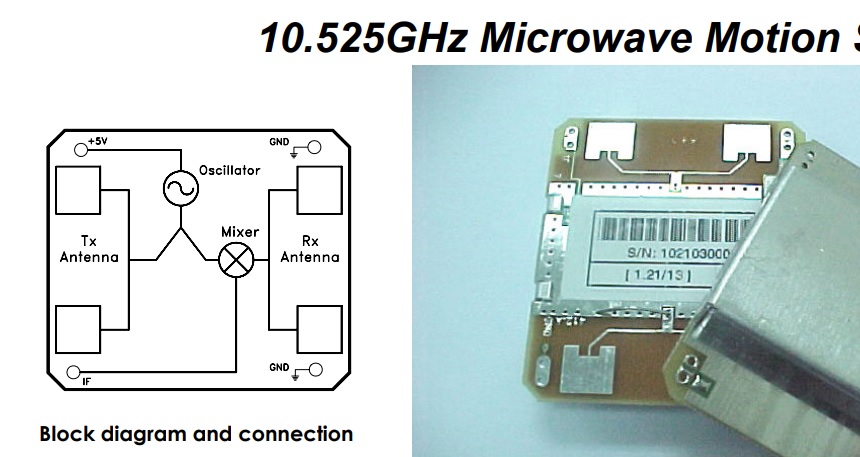

    Насколько проблематично в "домашних условиях" сузить диаграмму направленности вот такого устройства - http://roboparts.ru/products/hb100-doplerovskiy-radar
    36 градусов по вертикали очень много, при установке на высоте бампера землю цепляет.
    Вариант "задрать вверх" - не подходит. Что-нибудь типа "банки" или дополнительных рефлекторов (мелкие конечно будут, да и частота большая) - предпочтительнее.
    внутри пара двухэтажный патчей, никакие банки и рефлекторы не помогут

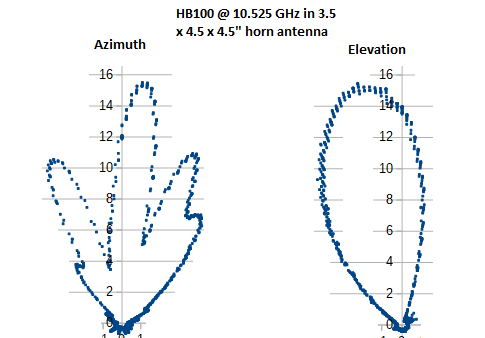

                  Люди проводили эксперименты с рупором - вертикаль изменили (правда измерения все на коленке)

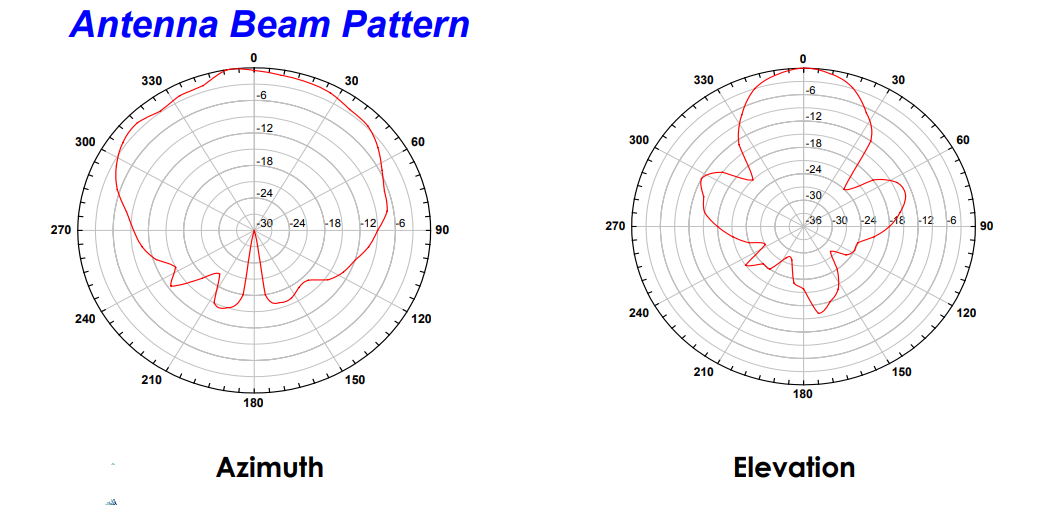

                  А вот это из родного описания
                  Читал вот здесь - https://forum.pjrc.com/threads/45621...-doppler-radar
                  Там еще пробовали рупор с перегородкой, для разделения приемной и передающей антенн

                    Производитель на графиках приводит ДН своих патчей. Если эти патчи применить как облучатели, то форма зеркала должна повторять ДН этих патчей.
                    Если брать фокальное хотя бы 5 лямбда (140 мм), а ДН этих патчей имеет 40 по вертикали и 80 градусов по азимуту, то зеркало должно быть 102х235 мм

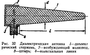

                      рыть надо в области диэлектрических стержневых антенн. клеить конуса из фторопласта на патчи надо.

                        Рыть надо в области диэлектрических стержневых антенн. клеить конуса из фторопласта на патчи надо.
                        Мысль интересная. Где почитать по теме? Пока для меня это даже не темный лес - так, опушка.
                          http://hamwaves.com/dielectric.rod/d...od_antenna.pdf

                            кроме того что дал yurik82, можно просто погуглить - "диэлектрическая стержневая антенна". там масса материала и на русском. она в учебниках описана и как ее считать.
                            в принципе чтобы ее делать, проще всего прикинуть на моделировщике, - как на 10 ггц патч нахлобучить диэлектрическую пирамидку. и из чего ее делать, вроде применяют полистирол, фторопласт, важно чтобы материал был с небольшими диэлектрическими потерями на частоте 10 ггц. сверхидеальная конструкция вам не нужна. понятно что широкой частью она должна накрывать патч, а потом сужаться. примерные пропорции пирамидки можно прикинуть из практических антенн.
                            можно наверное только на приемные патчи сделать такие пирамидки, чтобы только приемная часть была узконаправленной.
                            для вас важно определиться - из какого она будет материала, какой длины, и какой степени сужения.
