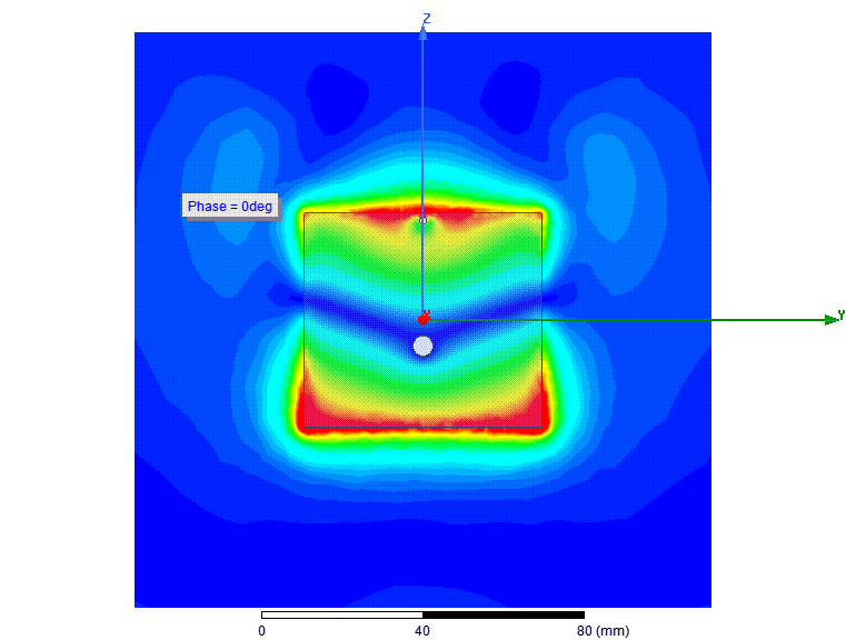

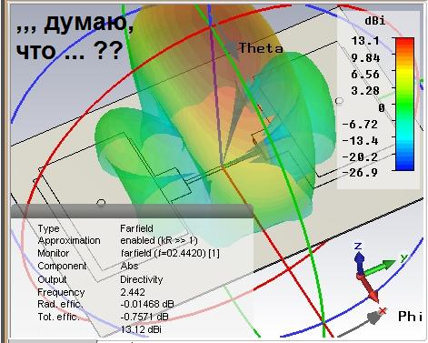

короче, мои представления - как сделать директор на 1 щель.
разрезаем щель мысленно поперек посредине. что мы видим?
мы видим обычный электрический диполь (щель запитывается посредине противофазно, на два края.)
пусть этот диполь расположен горизонтально.
а где у такого диполя должен быть директор? сверху, симметрично относительно щели в диполе. паралелльно диполю.
теперь разрежем щель в другом месте аналогично. картинка аналогичная.
теперь соединяем все разрезы и получаем прямоугольник накрывающий щель так, что она проецируется на средину директора.
поперечный разрез щели с директором -
директор..............-----------
щель разрез......------- -------
и так, если мои рассуждения верны, у патч антенны должно быть два директора, аналогичным образом накрывающие, если запитка снизу, нижнюю и верхнюю щель. причем их нельзя соединять электрически.
а "пушки", получается, две щели на расстоянии в полволны директируют ОДНИМ директором размером в <полволны, что не накрывает щели. оттого и усиление никакое.
скажу сразу, что правильность рассуждения для одной щели не гарантирует правльности рассуждений для патч антенны.

Сообщение от jomy Посмотреть сообщение,,,[ATTACH=CONFIG]28638[/ATTACH]
а почему директор так близко к активному элементу?
у полуволнового диполя(чтобы усиление было максимальным) директор стоит примерно в 1/4 волны от активного элемента, и размер его несколько меньше полволны.

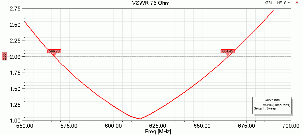

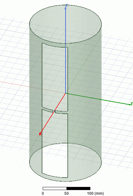

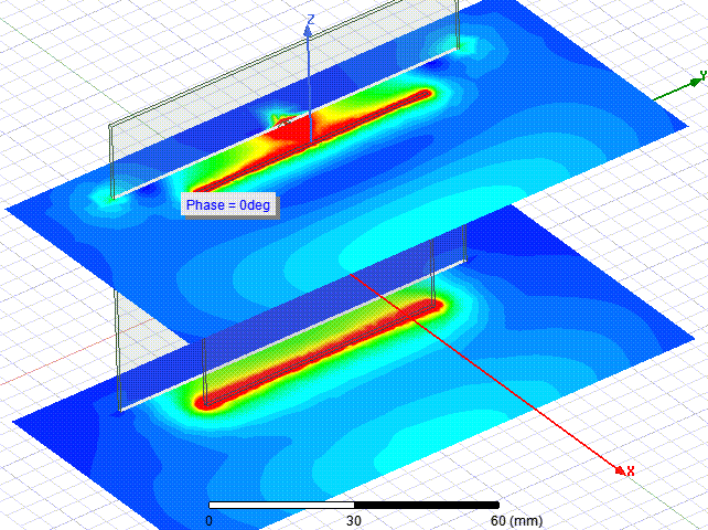

Бесконечную плоскость можно заменить плоскостью хотя бы по лямбде, а можно и свернуть в трубу
Вот я сделал на 75 Ом малонаправленный диполь в форме банки. Банка стоит вертикально но ловит горизонтальную поляризацию, по КСВ<2 как раз местные мультиплексы перекрывает
Окружность банки 1 лямбда, заворачивание в банку не только экономит пространство но и добавляет +3.3 dBd и дает хоть и мизерный но F/B на 4 dB

Сообщение от alyss Посмотреть сообщениеэто патчи с директорами, jomy? картинка мелкая.

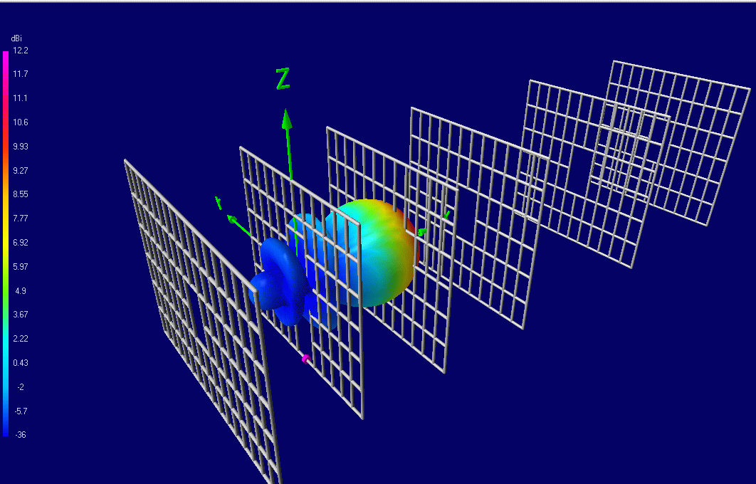

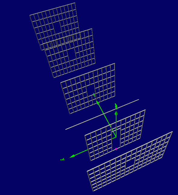

Сообщение от yurik82 Посмотреть сообщениеalyss Что касается щелевых эквивалентов волнового канала, то вот держите
предлагаю упростить.
удалить директоры, кроме первого.
а первый сделать не щелевым, а линейным, то есть из одного провода.
если принцип двойственности работает, то щелевой вибратор дает то же поле, что и обычный, но с поворотом на 90 градусов.
то есть ему можно приделать обычный линейный директор, как у диполя. в данном случае это должен быть горизонтальный провод.
вот интересно, это так или не так?Последний раз редактировалось alyss; 14.07.2018, 18:47.
В первом приближении ничего не изменится, но т.к. в модели вместо бесконечных экранов использовались прямоугольники конечного размера (ещё и сетчатые) то точные значения параметров антенны могут немного измениться.
У псевдощели 5 степеней свободы (ширина/высота щели и экрана, шаг сетки), у директора 2 степени (ширина и диаметр, а учитывая что NEC2 не поддерживает толстые диаметры - только 1 степень свободы)
Изначальная модель с щелями:
Z = 47.2 -j 1.77; SWR = 1.07 @ 50 Ohm, G=12.2 dBi
Заменил на трубчатый директор
Z = 56.4 -j 1.23; SWR = 1.13 @ 50 Ohm, G=12.1 dBi
Убрал вообще первый директор
Z = 64.8 + j 33.1; SWR = 1.87; G = 11.6 dBi
