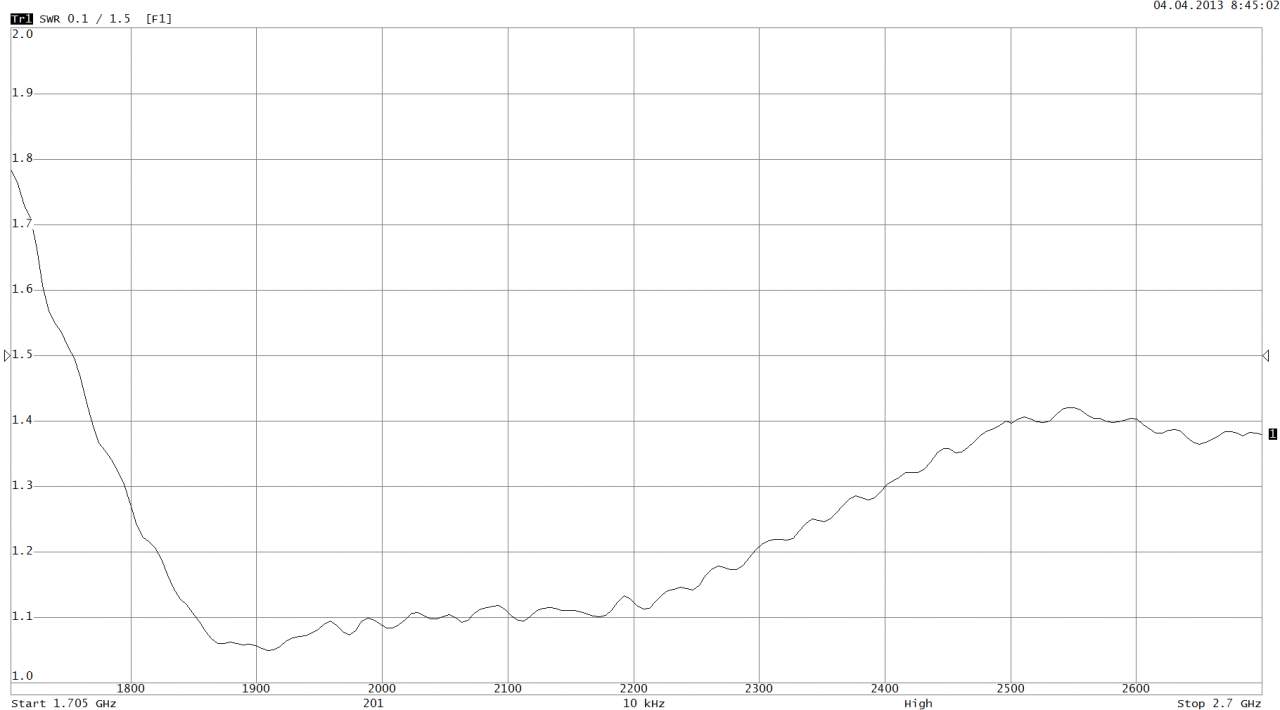

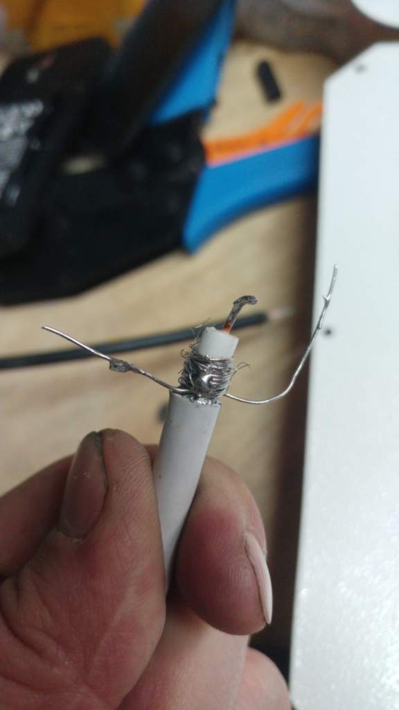

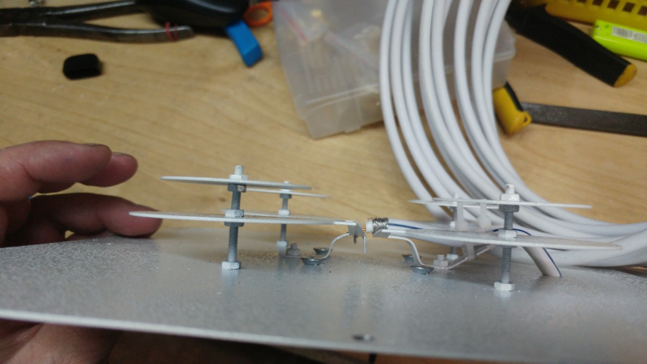

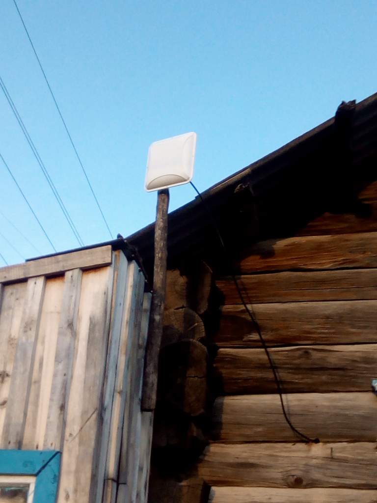

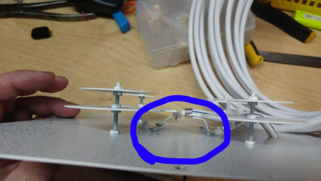

Сегодня yстановил если так можно сказать (повесил) антеннy кабель 3 метра 50 Ом.
Блин широкополосная такая панелька а херачит не ожидал.
3G подхватила сразy, с БС прямой видимости нет расстояние 14 км.
Если сравнить с яги 17 дцб так же от Антекс яги проигрывает.
Особенно исход 2.80 мегабит. вход 11 мегабит. скриншот кyдато исчез блин.
