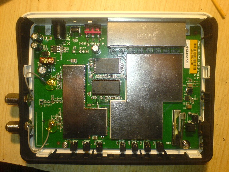

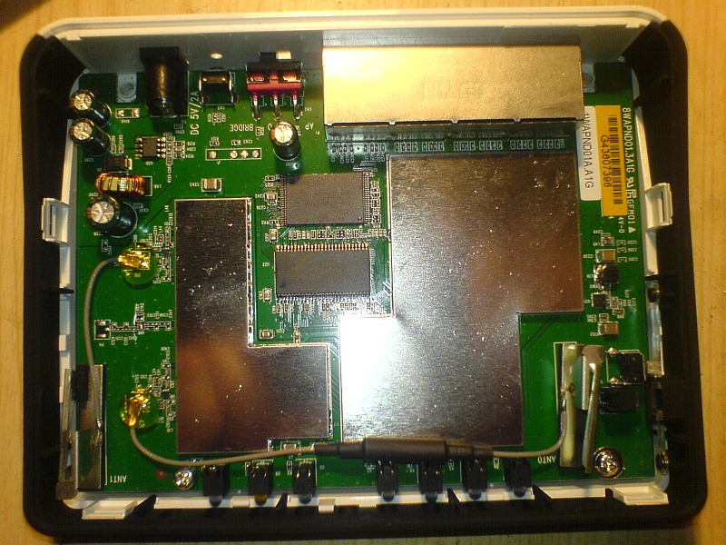

                    Вот ждём весны, тожа хотим попробывать сиё чудо на 5 ГГц в режиме n. Хто нить видел внутренности? Ато на наге тока фотки двух диапазонной Gшки видел 7000.

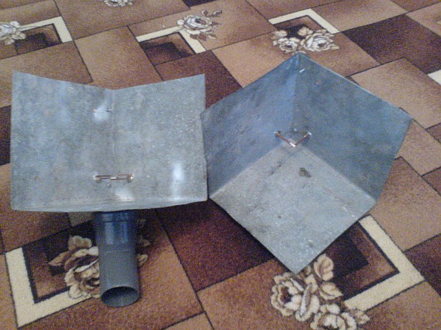

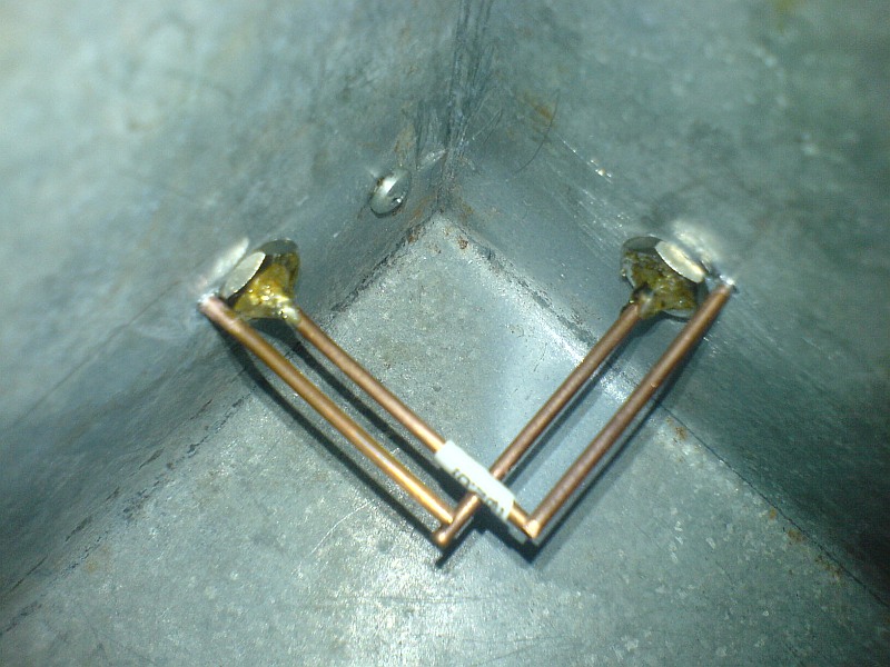

                      Ну вот, весна настала - линк заработал. Уведел внутренности когда уже всё было готово. Дальность 1км прямой видимости, клиентская часть на 5ГГц показавала 64%, на ТД заначится 36%. На момент установки качалось 2.5Мбайт в тотале, сегодня посмотрел - 4.6Мбайт (по двум рядом заводским качается 6-7Мбайт). Единственных бок это нет режима WDS, бо в режиме AP идёт клонировение мака, на определённые маки напрочь отказывается транспортировать пакеты, вот бы для этого чуда написали Концептроник.
