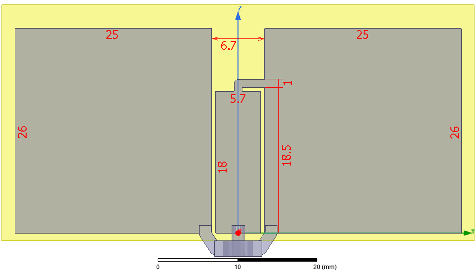

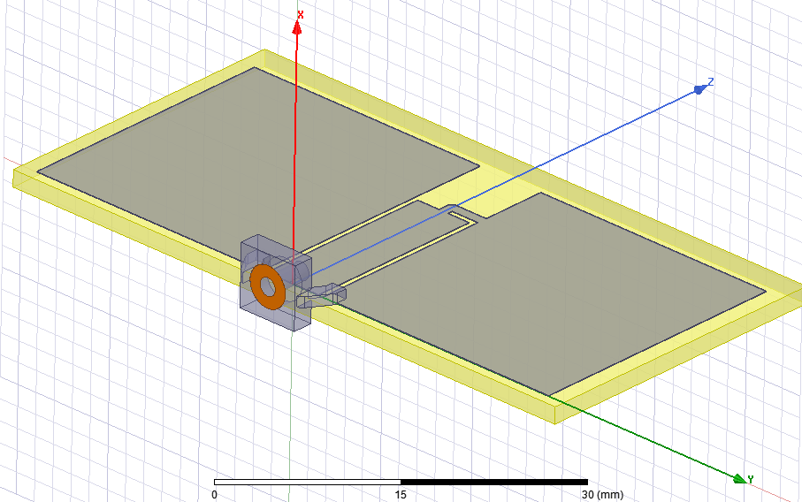

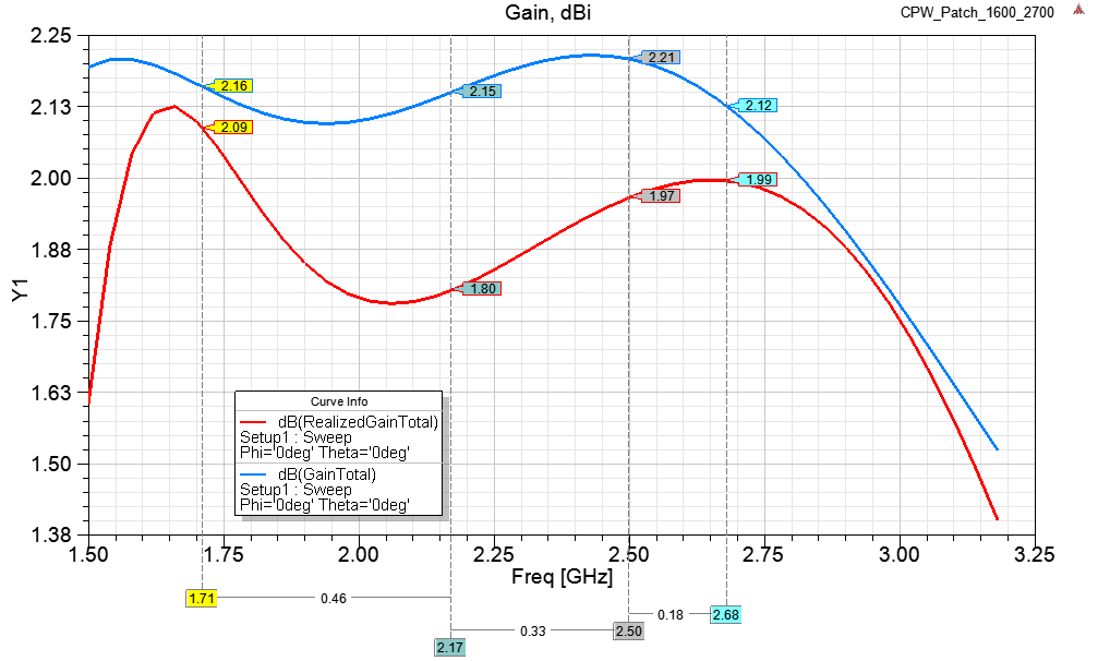

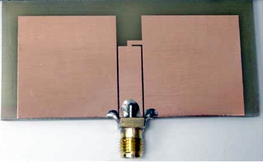

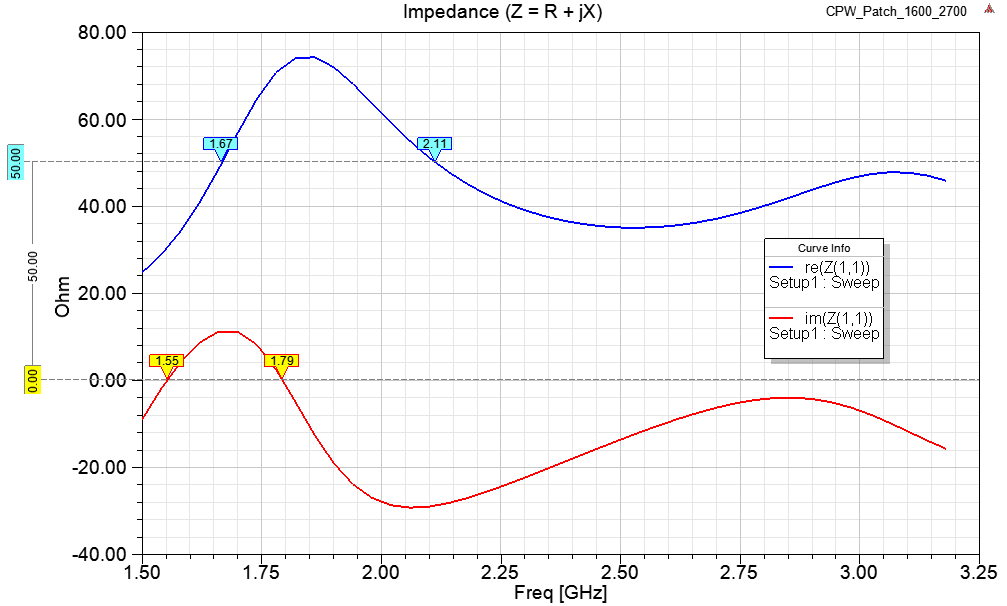

CPW FR4 широкополосный всенаправленный патч 1500-3200 МГц

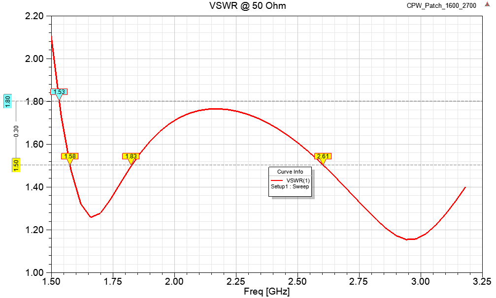

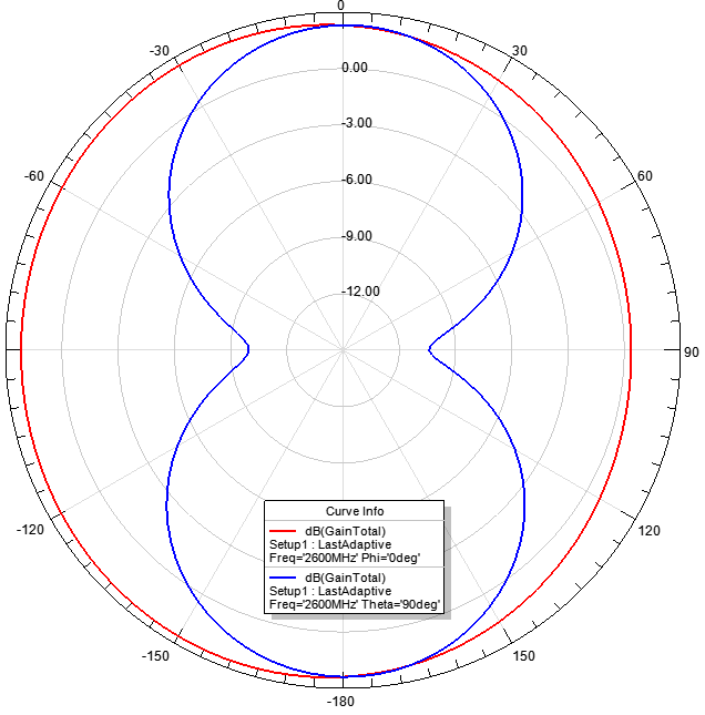

    Печатный патч-диполь размером 30х60 мм с близкой к круговой ДН (~ 2 dBi)
    Полоса по КСВ<1.8: 1530....3200+ МГц
    Добротность антенны очень низкая, потери на FR4 очень небольшие и значительно меньше чем потери рассогласования по КСВ

          В интересном месте она излучает, или верней не там стоит разъем, он же неизбежно повлияет на ДН, да еще с кабелем, или корпусом гаджета.

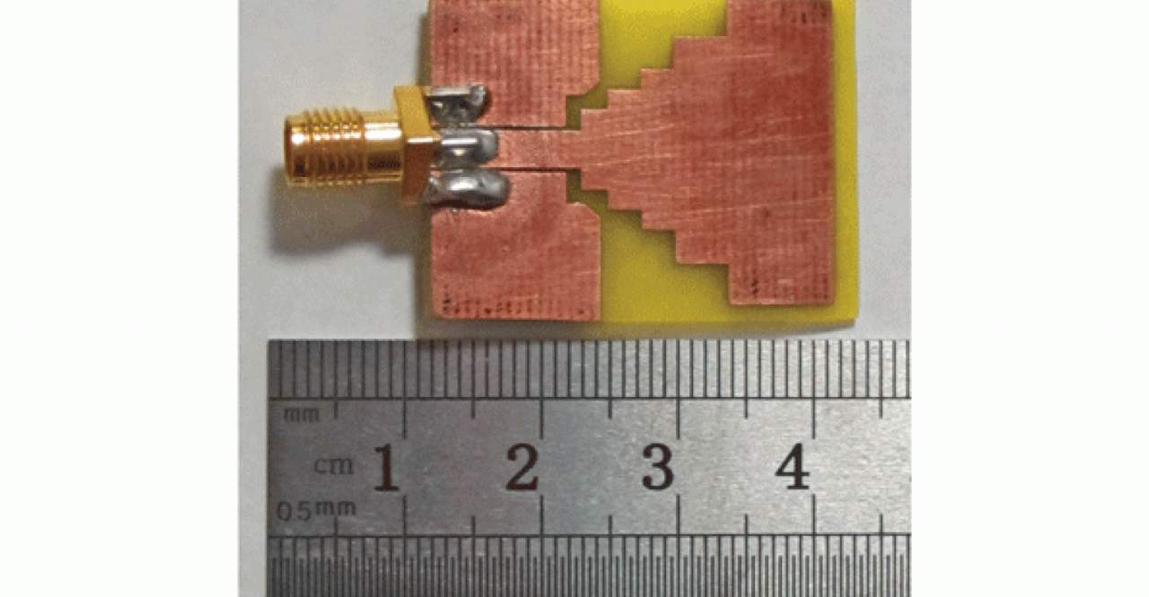

            Воть ещё вариант широкополосной антенны (в данных размерах от 3 до 13ггц).
            Оригинал статьи сдеся https://www.mwrf.com/components/plan...communications

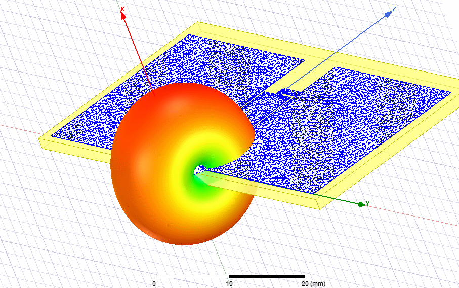

              Это вы на третью картинку смотрите? =) Антенна излучает не одним каким-то местом, на картинке просто показана диаграмма направленности относительно самой антенны, моделировщики
              все рисуют диаграмму относительно нуля координат. Разъем вблизи максимума тока, все нормально.. Буду повторять, спасибо автору!

                        Юрий, может я что то не догоняю, для примера возьмём антенную решетку на 8 патчей, первый патч строю на ноле, остальные копирую по плоскости, вы хотите сказать что 3D диаграмму направленности HFSS будет строить от первого патча(который на ноле координат)?
                          Да. Даже если все патчи нарисовать в 3 метрах в стороне от ноля.
                          HFSS не строит никаких диаграмм ни от какого патча и никакого ноля.
                          3D диаграмма строится отдельным отчетом в папке Results - Far Field. Никакой системы координат и никаких патчей у ДН нет.
                          В развлекательных целях в режиме просмотра можно наложить изображение 3D диаграммы на изображение геометрической модели.
                          В текущей версии Ansys двигать положение наложение 2 картинок нельзя (даже если добавить Relative Coordinate System - передвинуть Plot -> Radiation Pattern туда нельзя).
                          Наложение 2 картинок геометрии и ДН не имеет никакого физического смысла.
                          Интуитивно нам бы хотелось чтобы накладывало две картинки так, чтобы центр ДН совпадал с фазовым центром антенны. Если такой вообще есть и если он единственный. Но поиск этого фазового центра - непростая задача и решается только методом перебора (брутфорсом). Брутфорс по одной координате (если 2 другие известны) делается быстро, а в общем случае брутфорсить 3 координаты очень долго. Поэтому вряд ли поиск ФЦ станет готовой отдельной кнопочкой в HFSS "Срочно найти ФЦ"

                            Или я чего то недогоняю, но у меня на версии 15, 3D диаграмму строит относительно центра антенны, где собственно она и должна быть!!!)))
                              у меня 15-я тоже стоит, пришли любой *.hfss с примером, а то я тебе не верю
