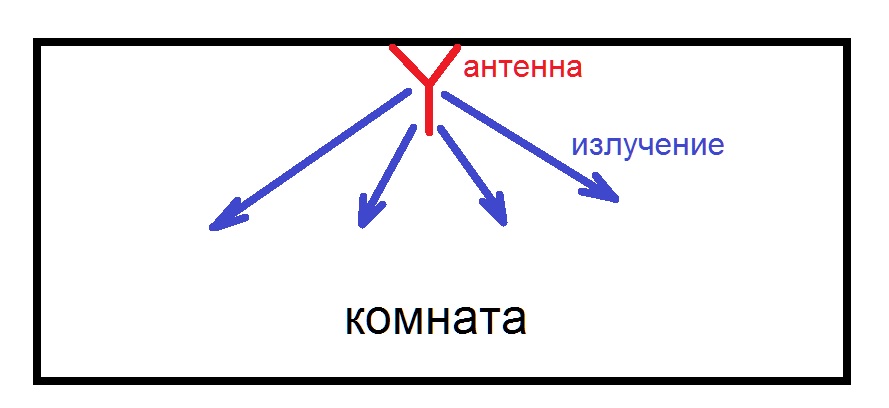

    При установке антенны на потолке (антенна то раздающая!) и вверх ногами, её максимальное излучение и не должно лупасить в горизонт! Зачем облучать потолочный плинтус?! Она должна по максимуму излучать вниз под углом 20-30 градусов.
    И да, однодиапазонная антенна для репитера сейчас нужна раз в тыщу лет! Нужны в основном 900/1800, 1800/2100, и т.п.

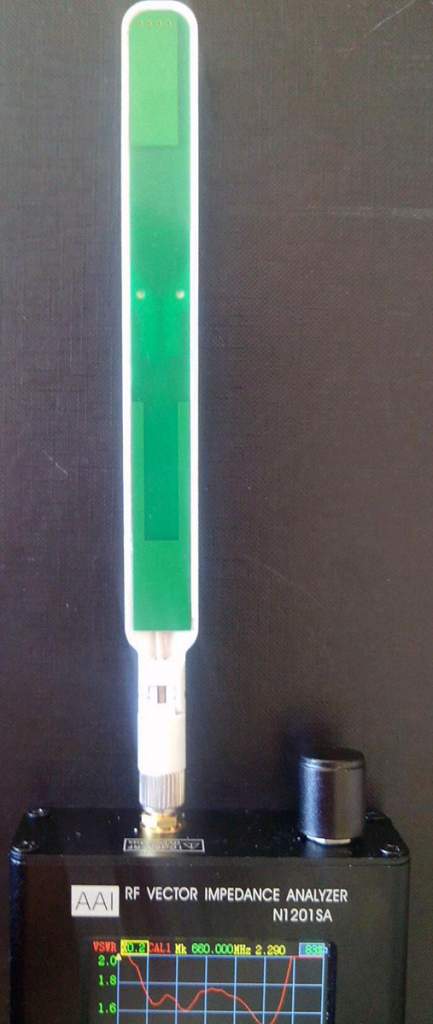

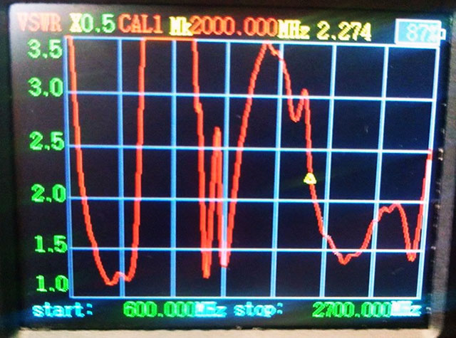

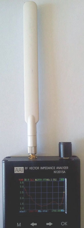

      Huawei 700-2700 MHz
        #18

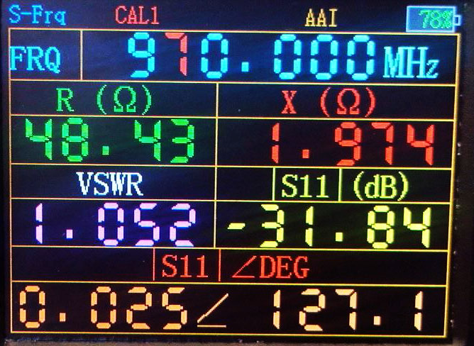

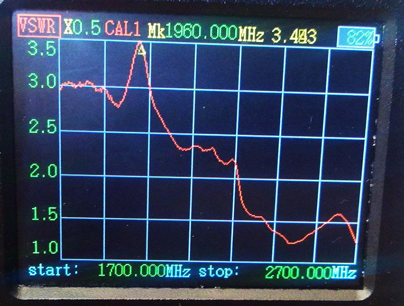

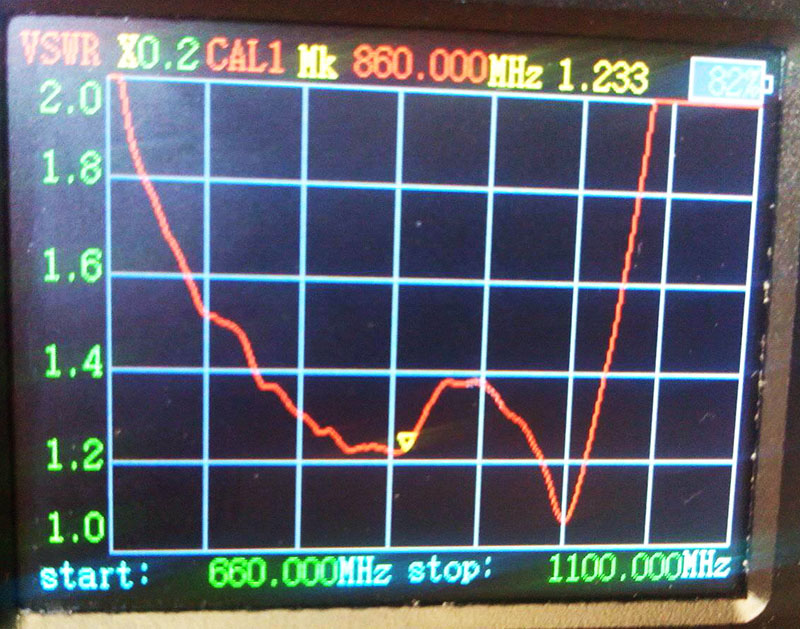

        То же самое, снят пластиковый кожух с передней части (график КСВ при этом немного смещается в разных участках).
        На черном фоне только фото антенны. Измерения в свободном пространстве (не ближе 1.5 м к любым проводникам)

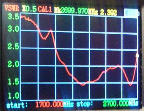

          По диапазонам лучше начинать с LTE800 и далее 900+1800+2100+2400+2600. Таких у узкоглазых полно как внешних, так и внутренних. Не все,конечно, работают, например эту лучше не мучить (второй спойлер), в ВЧ диапазоне не лучше грибка.

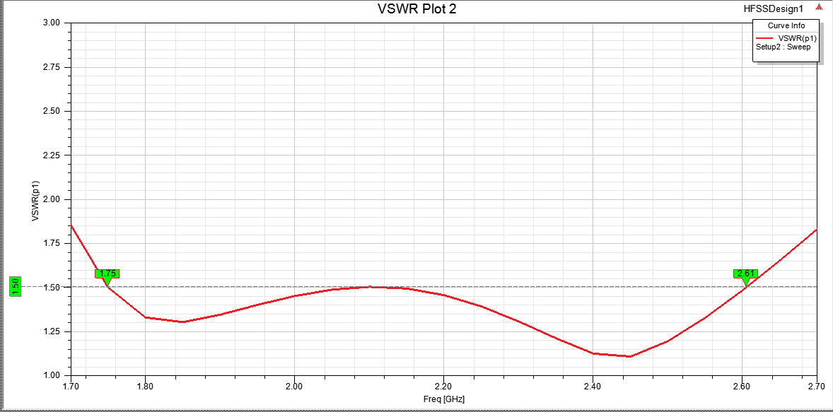

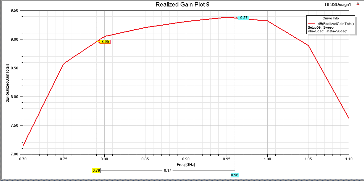

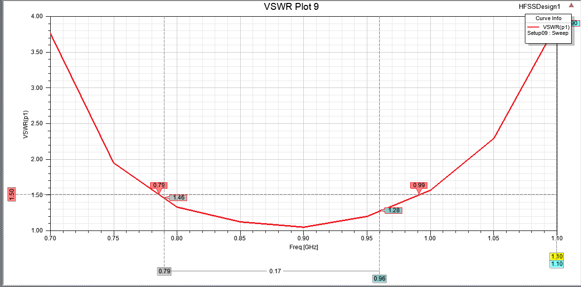

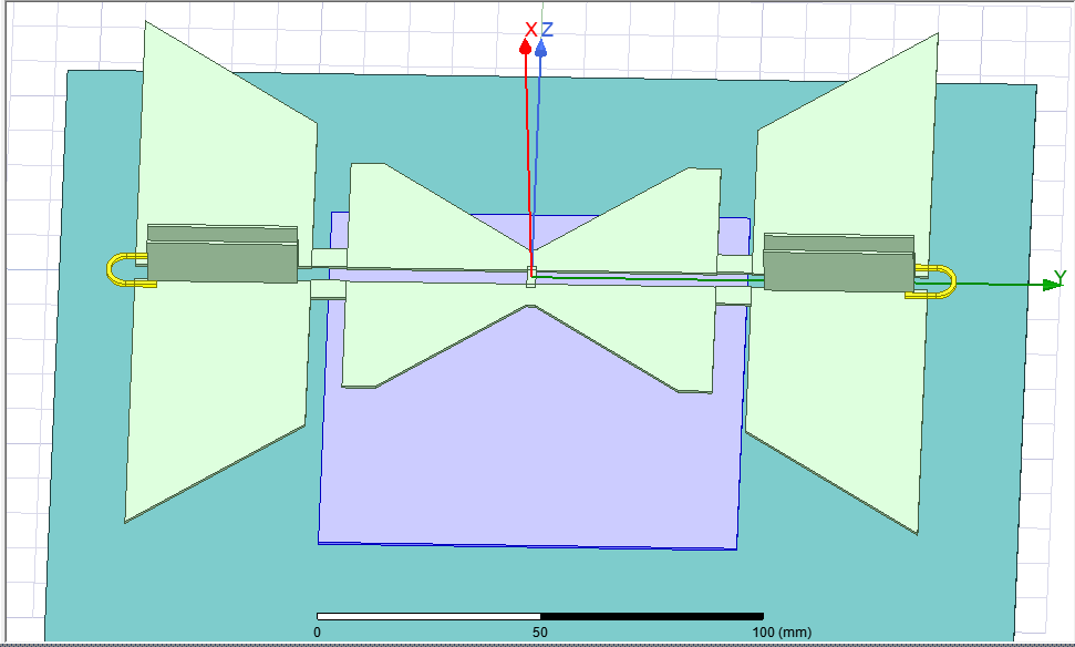

          Вот ещё типовой пример, это дубль-Батвинг:
          Нажмите на изображение для увеличения.  Название:	vid.PNG Просмотров:	5 Размер:	14.6 Кб ID:	320662
          Спойлер (+/-) (800-900)
          Спойлер (+/-) (1700-2700)
          В отличии от других конструкций, эта форма может быть вырезана в один проход лазером по листу оцинковки, за исключением вертикальных полосок, которые придётся припаять/приклепать вручную. В этом варианте поддерживается новомодный тренд перехода на 75 ом кабеля и антенны.
                      мне очень интересно какое отношение она имеет к OMNI? ты с батвингом как министерство здравоохранения с подорожником. во все дыры его пихаешь, но толку маловато(((.
                        #26
                        Прямое! Это и есть широкополосная омни, одна из вариаций "граундплейн".
                          #27
                          До сих пор думал, что омни- это всенаправленая антенна. У Бата ДН явновыраженная. Ладно, так и запишем Бат с рефлектором- омни.
                            #28
                            У Ротхаммеля Бат без рефлектора, а этапы трансформации омни в Бат там-же. Так и запиши..
