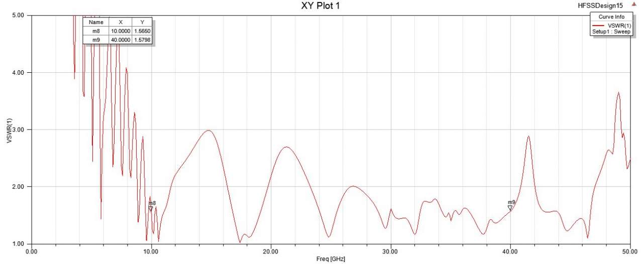

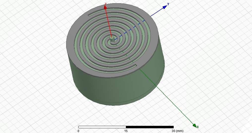

Задача стоит спроектировать частотнонезависимую антенну. Полоса пропускания от 10ГГц до 40 ГГц. КСВ не должно превышать 2. Выбрана была спиральная антенна. Может кто посоветует как спроектировать любой другой тип. Или в этом проекте что посоветует. Корректно ли брать на такие частоты эти материалы? Приму любую помощь.
Сообщение от Светлячок Посмотреть сообщениеЗадача стоит спроектировать частотнонезависимую антенну. Полоса пропускания от 10ГГц до 40 ГГц. КСВ не должно превышать 2. Выбрана была спиральная антенна. Может кто посоветует как спроектировать любой другой тип. Или в этом проекте что посоветует. Корректно ли брать на такие частоты эти материалы? Приму любую помощь.
