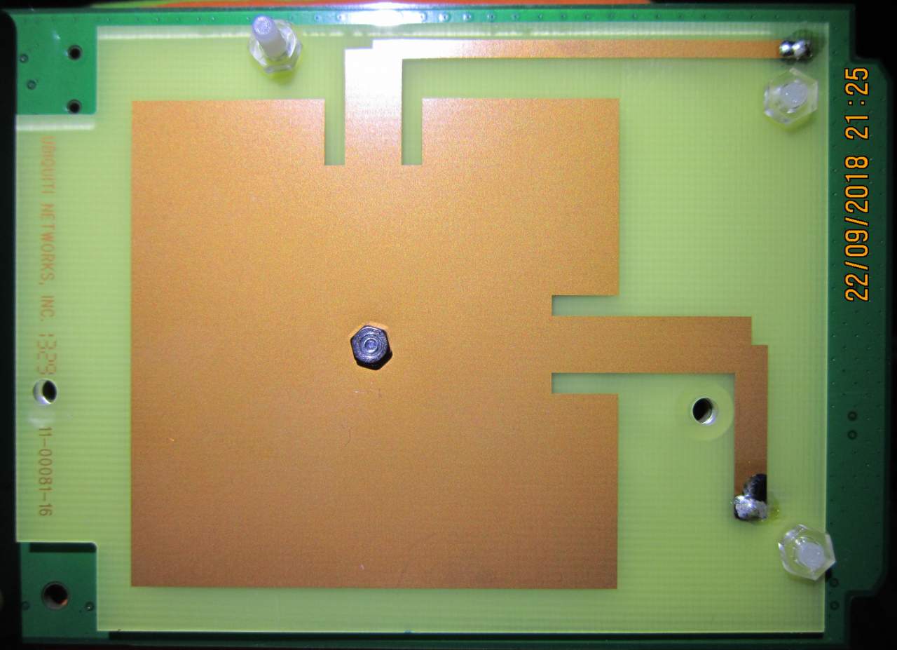

    Здравствуйте! У кого нибудь есть схема и размеры внутренней антенны Nanostation Loco M2 для самостоятельной сборки?
    у меня есть Loco M2, сейчас даже одна лежит рядом могу разобрать измерить
    повторить самому ЛЮБУЮ печатную антенну считаю нерентабельной затеей, т.к. для этого надо иметь материал с нормированным эпсилон и гарантированной толщиной
    проще сделать антенну специально для самоделкиных с желаемой характеристикой по ДН
      Если не трудно сфоткайте пожалуйста и нижнюю плату. И для ориентира измерьте все квадратики на обеих платах. А на счет материала,у меня есть. Просто есть рабочая плата без антенны,хочу собрать и где нибудь применить.

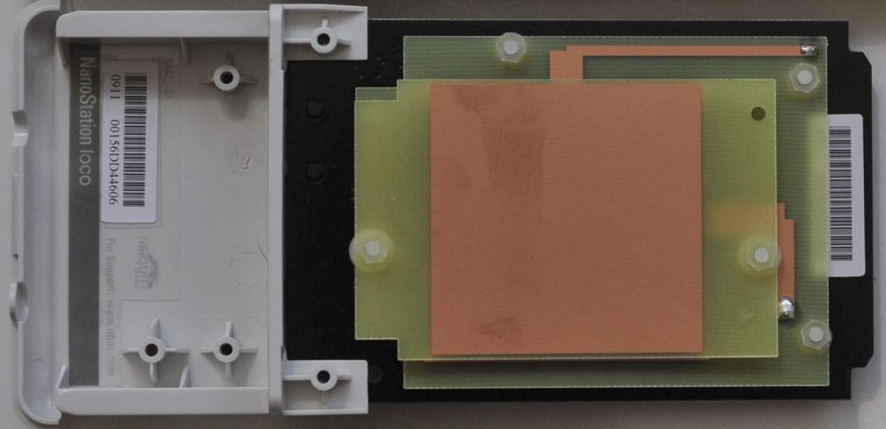

        открутил директор - толщина платы ~0.3 мм (точнее надо микрометром), директор медью вверх ~49x49 мм
        держится на 2 пластиковых болтах с втулками высотой ~2.4 мм
        активный патч держится на этих же 2 болтах, со своими проставками по 1.5 мм над цельномателлической пластиной из какого-то луженого материала. на краях этой пластины есть мелкие следы коррозии, явно видно что она луженая/анодированная
        по центру активного патча есть третий металлический болтик и металлическая гайка под ключик 3.7 и под ней ещё одна пластиковая втулка 1.5 мм
        Откручивать пластину не могу - она припаяна 2 вертикальными проводками к печатной плате. На этих перемычках какие-то черные экраны, то ли пластик, то ли феррит.
        Активный патч ~51.7x51.7 мм
        Ввод питания полосами ~6.3 мм в вырез 7 мм и шириной 10 мм
