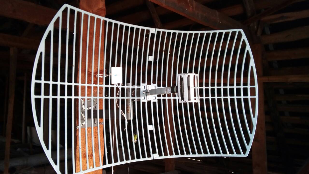

    Уважаемые гуру. Имеется Wi Fi антенна TP-Link TL-ANT2424B с частотой 2,4 ГГц. Возможно что то с ней сделать, что бы принимать LTE 1800? Может какие то варианты? Буду благодарен за любые советы.
    Сделать такого же типа облучатель только на диапазон 1710-1880 МГц.
    Снимите мерки - могу отресайзить в HFSS
    Другие типы облучателей будут плохо совместимы с этой формой зеркала, коэффициент использования апертуры и Ку системы будет значительно ниже возможного
      Друг, я извинясь нуб в этом вопросе, но быстро учусь.:haha: Облучатель это что?
        это чёрная хреновина на белой палке с надписью Тп-линк В сборе похожа на молоток, потому в народе её так и обзывают - "облучатель молоток"!
