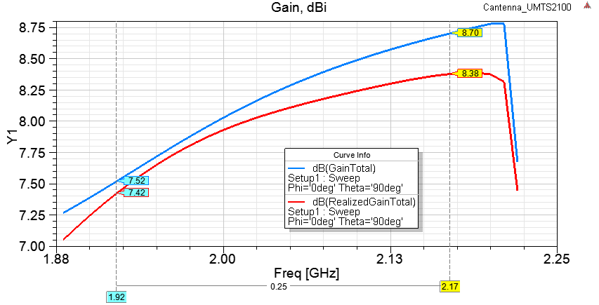

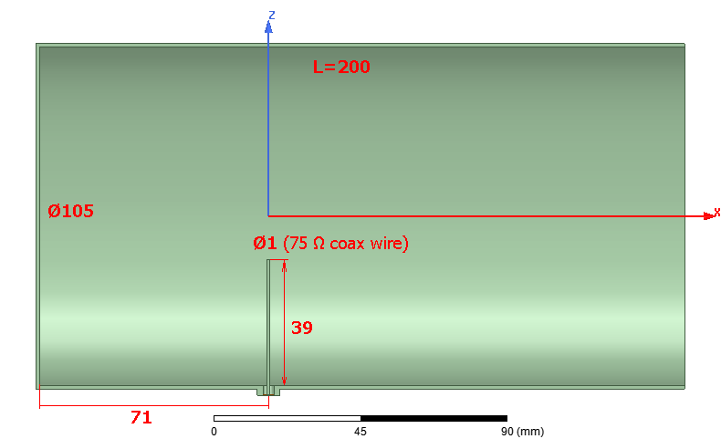

Cantenna - баночный облучатель UMTS/LTE-2100 на 75 Ом
    Максимально упрощенная конструкция, питающий штырь прямо из жилы TV/SAT кабеля на 75 Ом
    Диаметры банки возможны от 95 до 110, но при банке 100 не получилось на краях обеспечить КСВ<2

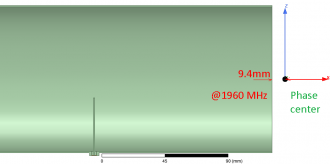

      где фазовый центр у этой банки? подходит ли для облучения сетчатого рефлектора от ММДС ?
        Сообщение от lamazoid Посмотреть сообщение
        Нажмите на изображение для увеличения.  Название:	697261_original.png Просмотров:	0 Размер:	7.5 Кб ID:	321903

          Привет Юрий, а перед излучающим элементом подстрочный штырек пробовал рисовать?
            Штырек снижает сопротивление, а здесь противоположная задача - как его поднять до 75
              Полупетлю не пробовал?
