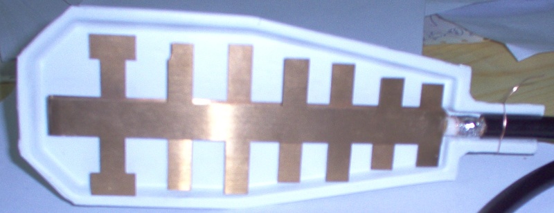

        "Весло" это логопериодическая антенна, у неё 8-10 dBi собственное усиление, её можно использовать без параболы (кабелем вперёд на абонента)
        И "весло" и "молоток" - короткозамкнутые по постоянному току.

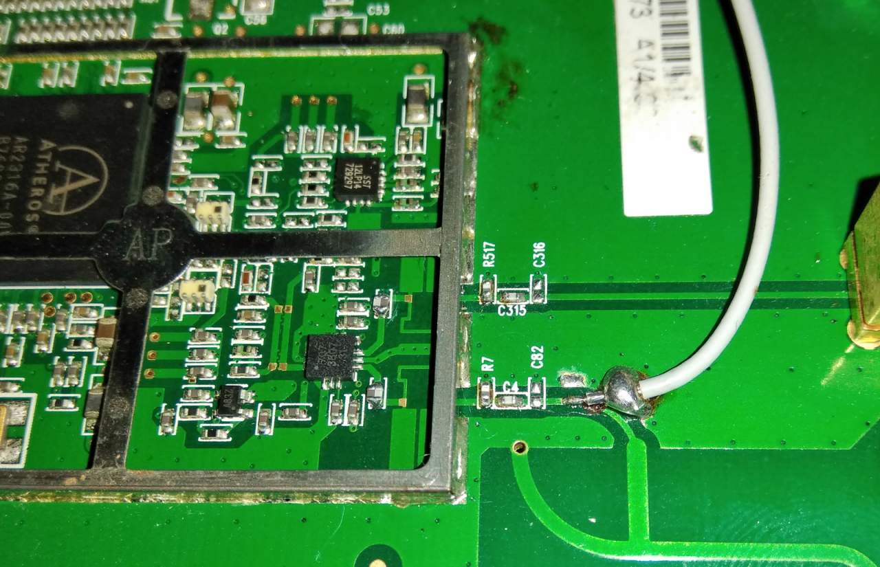

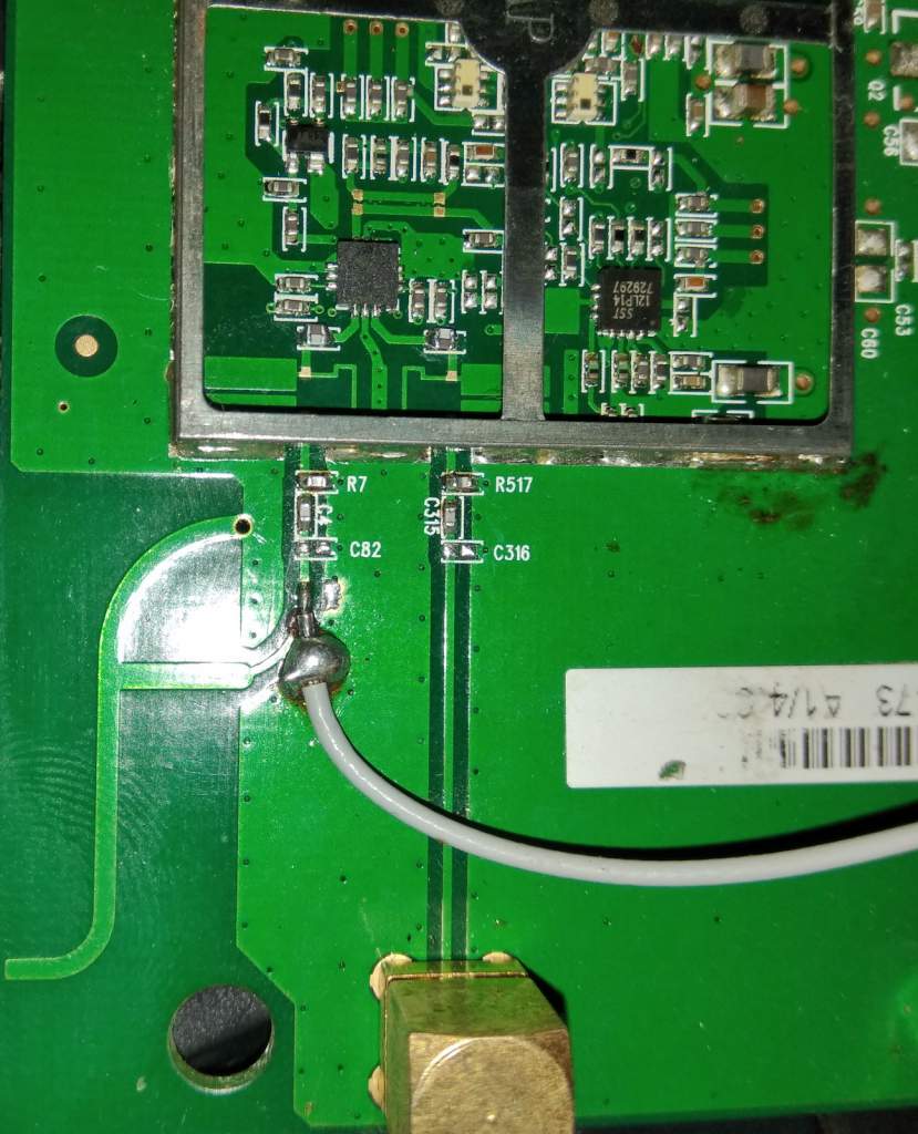

          Спасибо большое за информацию. Авот еще вопрос один, правда по ТД. У нее на плате, рядом с выходным разъемом, есть еще антенна внутренняя. Читал вчера форум и попалась заметка, кстати в теме по БестерV4, где сказано было, что TP-LINK 741 вроде бы он, слушает на внутреннюю, а отдает на внешнюю. Вот собственно и вопрос, а не таким же образом сделано в моей ТД? ТД TEW-450APB. R7 R517 - это не резисторы, а смд дросселя, как оказалось.

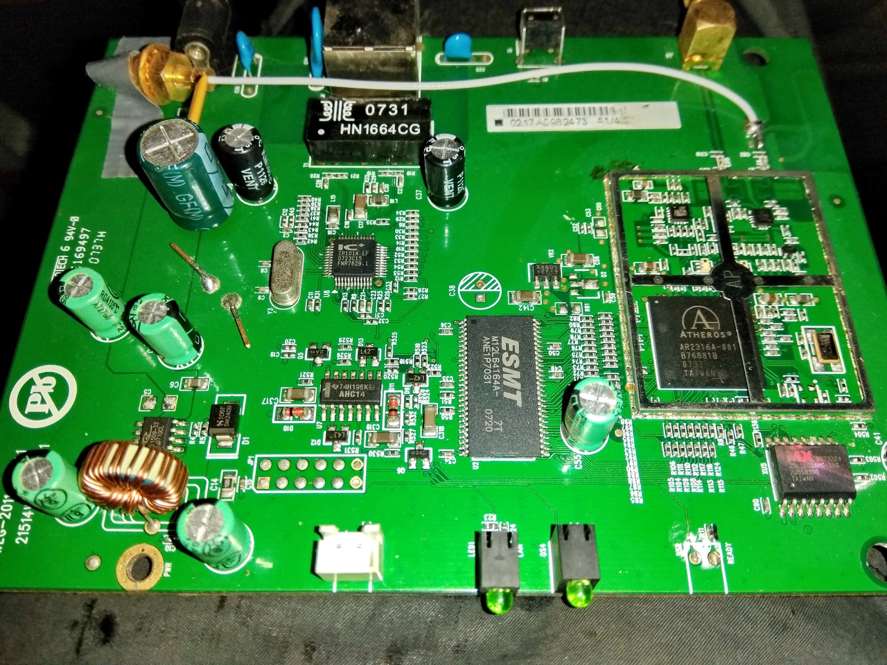

              Как-то недавно экспериментировал с этой ТД - отсоединил внутреннюю и припаял шнурок с разъемом SMA от роутера, для внешней антенны. я тогда думал, что вторая антенна, встроенная, равнозначная первой и решил сделать ее внешней. Выходную цепь сделал, такой же как и выходная цепь в роутере 841(и как во внутр. антенне). Дроссель R517 установил, а емкость C316 снял. Подключил 2 штатные обычные антенны, на 2 дБ. В результате, естественно, улучшения никакого это не дало. Все осталось также, по уровню сигнала. Встроенная антенна, видимо работает на прием и все, т.к. если открутить основную, то все глохло.
              Теперь думаю, как повлияет замена 2-х смдшек на работу основного канала :)

                Чип у вас кстати Qualcomm AR2316A, потому что это очень древний чип 2005 года 802.11g без поддержки 802.11n
                В стандарте G поддержки MIMO 2х2 вообще не было, потому непонятно на что рассчитывали подключая вторую антенну
                По даташиту этот AR2316A не поддерживает никакого 1T2R (RX Diversity):
                http://bbs.hwrf.com.cn/down52/BT-WiFi-52rf364.pdf
                Куда производитель TrendNET подключил вторую антенну в TEW-450APB - загадка
                Возможно там какая-то коммутация внешними цепями на случай если отвалилась внешняя антенна.

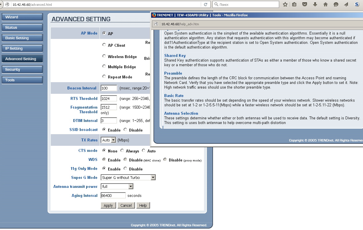

                              Упоминание о разнесенной антенне есть в админке, в хелпе, правда может быть, это остатки от предыдущих версий ТД\прошивок.

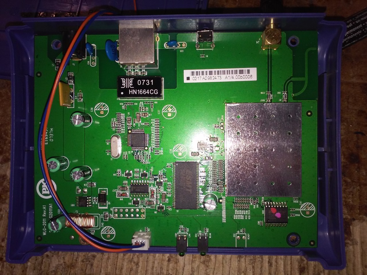

                              TEW-430APB
                              Интересная заметка на англицком внизу. Выходит, что в 450 встроенная не в счет? Что-то не пойму. Зачем она тогда там вообще нужна?
                              Не вникал еще тогда, в принцип работы. Исходил из чисто логического вывода, что хуже быть не должно...
