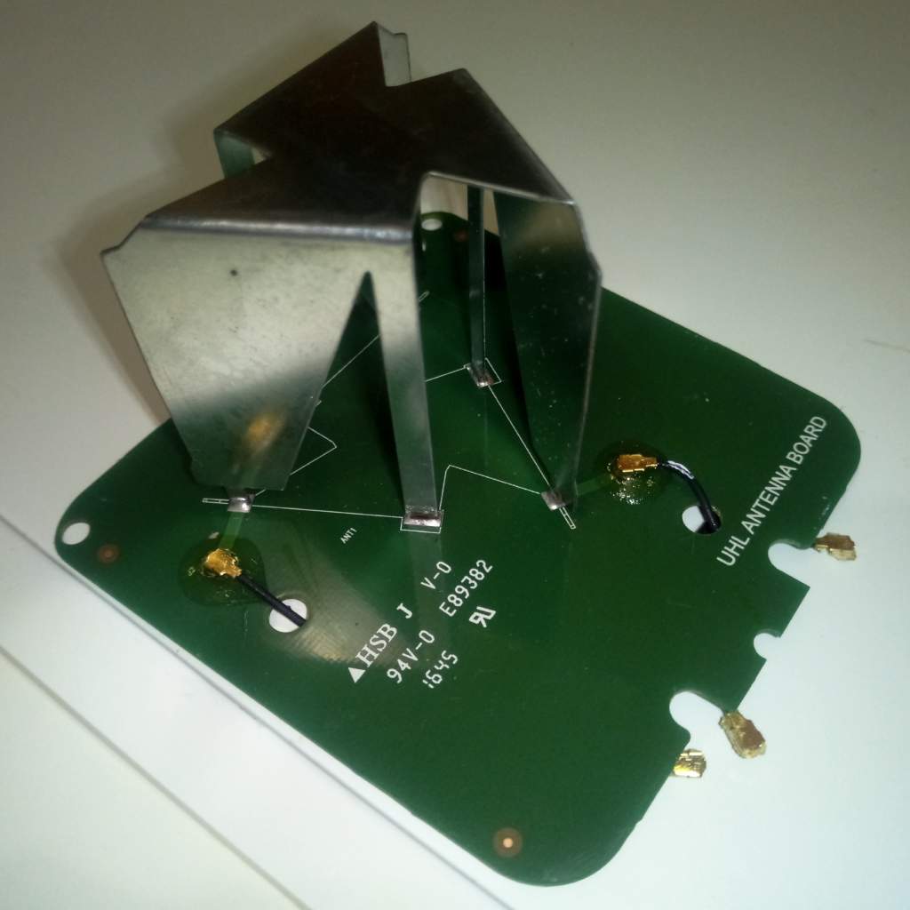

    Взял на вртп.
    это 3х120 или VVH (VHH)?

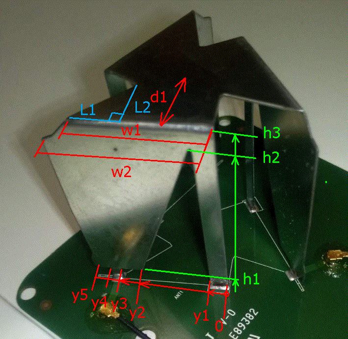

      Двухдиапазонная 2.4/5GHz. Фото мое, автор поста на vrtp я. Задам вопрос здесь, что задавал на vrtp: То что верхняя пластина объединяет все вибраторы вместе, можно ли предположить что данная полосковая антенна синфазная?
        Скорее всего она с поляризацией V+H+H. А может и 3х120 так как позиционируется как всенаправленная. Установлена в устройстве так же как и на фото.
          Фактически это три антенны расположенные под углом 120 градусов и обьединённые в точке нулевого потенциала (видимо сделано для упрощения штамповки).

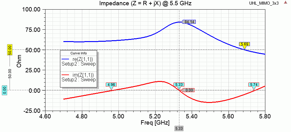

            Если размеры дадите, могу в симуляторе посмотреть характеристики.
              Сегодня постараюсь выложить размеры, из того что замерял : Параметры вибраторов: Ширина = 32мм (без учета треугольника с острым углом),(чуть больше 1/4 длины волны 2.4GHz) высота = 45мм (без учета верхней смежной пластины), промежуточное расстояние между излучателями по горизонтали = 18мм. Подскажите пожалуйста с каким шагом лучше всего замерить верхнюю смежную пластину, или может вам лучше развертку нарисовать?
                Размер в самой узкой части и в самой широкой + расстояние между точками измерения.
                  w2 паралельно w1 (до конца стойки тоже)
                    а самое лучше - в тисках или молотком о наковальню выпрямить..и отсканировать с заранее хотябы одной подложенной правильной линейкой (вторую линейку фотошопом мона )...и будут наиболее верные размеры ...все будут глазеть со своими размерами. Проверено на многих оригиналах..ой скока мне пришлось выпрямлять разные фигурки...угуууу

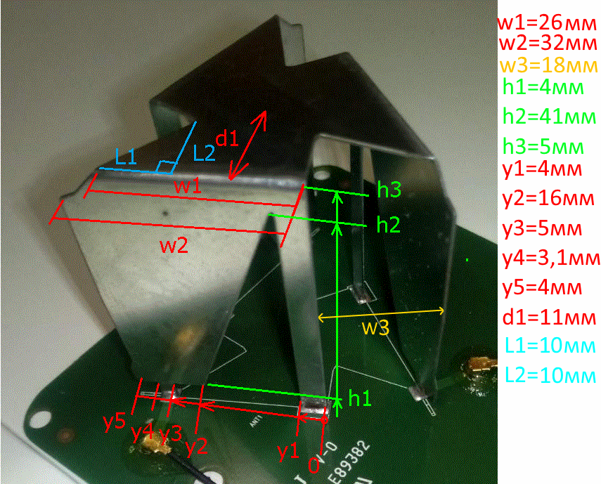

                      Замерил:Нажмите на изображение для увеличения.
                          Досчитываю
                            Есть еще одна ревизия этой антенны, но мне в руки не попадалась пока. Вот устройство где она установлена: https://fccid.io/SWX-AFR/Internal-Ph...Photos-3028170

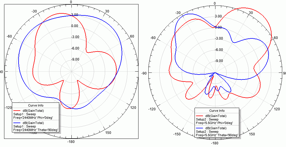

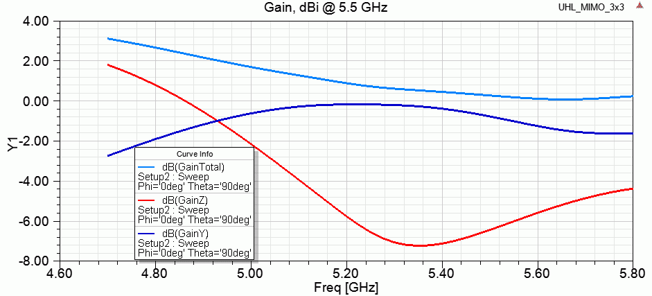

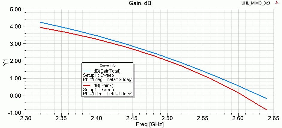

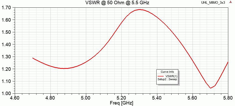

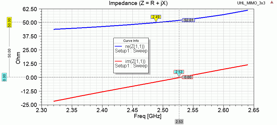

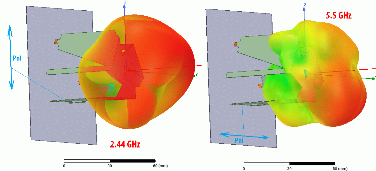

                              На 2.5 ГГц поляризация зависит от направления, в некоторых направлениях до 95% линейная перпендикулярно пластине, в некоторых направлениях 95% паралельно пластине
                              На 5 ГГц зависит и от направления и от частоты.
