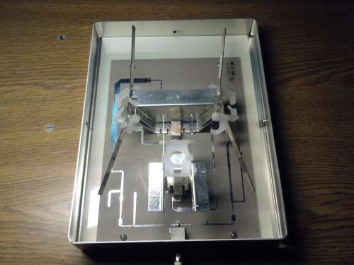

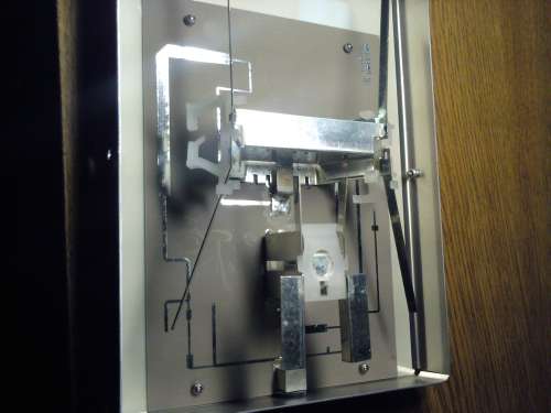

антенна Powerwave 7336.10R1C 800-3500 МГц.

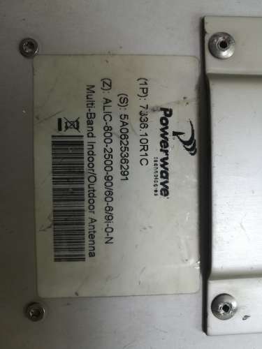

    антенна Powerwave 7336.10R1C. POLARIZATION: V-PolFREQUENCY (MHz): 800-2500 HORIZONTAL BEAM WIDTH (°): 60/90GAIN (dBi dBd): 6/3.9, 9/6.9
    Цена на Али 120 баксов!!!

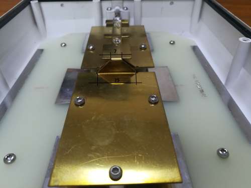

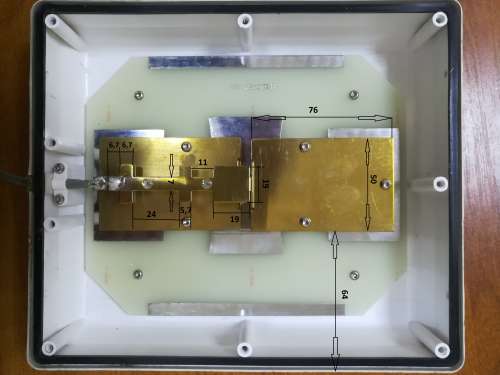

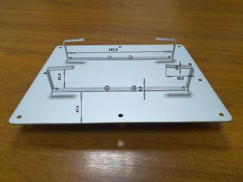

      Да ладно, для общего ознакомления сойдёт, не думаю, что такая сложная конструкция вызовет зрительский интерес, надо надыбать фотки Нистры 5, думаю что она более тезнологичная, и усиление выше и диапазон до 2700мгц.
        Примерно такой же огород!!!)))
