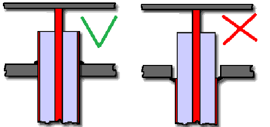

    3. Как правильно подключить пиктейл к внешней антенне. Я понимаю, что для меньшей потери без разъемов, но для запитки обычно используется жила около 2мм сечением - как тогда правильно припаять к рефлектору и потом с тонкой жилки на 2мм. Вижу для себя переходник с sma на n-тип и его сразу на n-гнездо.
    толстый пин (2+ мм) нужен для снижения индуктивности если этот пин голый.
    если пин экранирован, то у него нескомпенсированной индуктивности нет и он может быть сколь угодно тонким
    Последний раз редактировалось yurik82; 05.02.2019, 15:41.
      Понял значит экран должен пройти сквозь рефлектор и находится на некотором расстоянии от вибратора. А какое расстояние должно быть без зкрана проводника?
      А если применять буду Разъем N-гнездо фланец. Его монтировать на внешней или внутренней стороне рефлектора?

        Сообщение от GreyJester Посмотреть сообщение
        нет универсальных рекомендаций.
        зазор к патчу может быть и 2 и 20 мм, в первом случае экран уже некуда физически поднимать.
        кабель тоже может быть и жила 0.5 мм и 2 мм. с более тонким кабелем можно ближе подобраться, с толстым дальше. как получается технологически
        внешней
