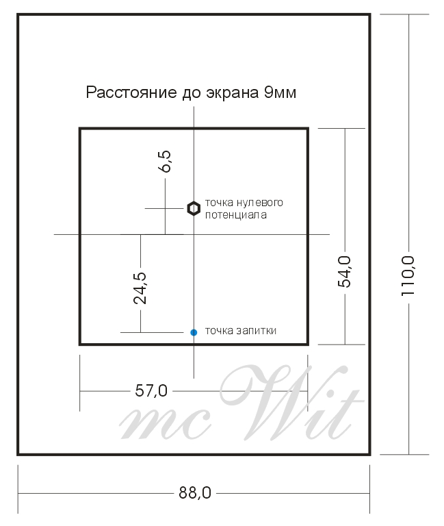

    Очень интересно, почему Вы говорите что на небольших расстаяниях мощьность занижать прийдется? для чего? чем плох мощьный передатчик?
    Представте, что вы разговариваете с человеком на расстоянии 2-3 метров,а потом собеседник берёт мегафон. Как долго Вы будите вести беседу?
      #17
      очень странное сравнение=)
      я естественно отвечу что буду слышать его лучше, но оглохну. но
      ведь ТД не может "оглохнуть"?
      я кажется понимаю про что Вы.. многочисленные отражения, эха будут еще большим шумом.. это опять же при неправельном антенно фидерном хозяйстве. =(
        #18
        Нет желания искать для вас материал по теме мощности. Вам надо - Вы и ищите... Скажу только, что это уже обсуждалось, и если, в конечном итоге, важна скорость канала, то мощность должна быть -60 db с обеих сторон. При увеличении или уменьшении этого значения скорость падает. Повышение мощности передатчика ведёт к уменьшению чувствительности приёмника. При тупой чувствительности - линк падает. Всё зависимо. Попробуйте вот эту антену: http://lan23.ru/wifi/Panel14.html и найдите 50 Омный приличный кабель. Можете просто припаять, без разъёмов. Результаты будут лучше...
          #19
          Вот обьясните мне пожалуйста, почему при отсутствии лишних денег и без знаний в кулинарии Вы не организовываете семейных праздников и гуляний с друзьями. Хотя можно взять тухлое мясо и гнилые овощи по дешовке и не заморачиваться на поваров , а приготовить самому по слухам. Зато линки строить пытаются все и при этом хотят всё по дешевле, но на любое расстояние и минимум на 54 мегабита дуплекса..Такое сравнение пойдёт.
            #20
            Такое сравнение пойдёт... Но автору темы нужно всего то 1 км!!! Расстояние - игрушечное, и нужно просто направить человека на правильный путь... Спецы на биквадратах делают большее расстояние на приличной скорости без увеличения мощности.... Чесное слово, мне бы сейчас хотелось, чтобы он осуществил свои планы с первой страницы.... Как то не честно получается, что мы бились лбами об стену, а кто то это ещё не прошёл.....

                Сравнение как раз очень верное ТД как раз и будет периодически "глохнуть", а выражаеться это будет резким падением скорости или возрастанием пинга (как правило, будет и то и другое).
                неужели нет денег на 2 тарелки, хотя бы 60см диаметром??
                1 тарель такого диаметра стОит около 350р, плюс рублей 100 крепеж + самостоятельно изготовленный биквад (который на коленке можно за пару часов сваять). Ну с кабелем, конечно, затраты будут самыми большими :-) у нас RG8 стОит 24р. за 1 метр.
                Вообще н епойму что все так вас уговаривают, а вы изо всех сил упираетесь Попробуйте поднять мощность и сами увидите что это даст. :to_becom:

                  согласен с Hectorом, у меня соседи могут подарить пару качественно сделанных Хеликсов, из направленных можно панельку сваять, ФА20 наконец или уже тот-же биквадрат в фокус тарелки, кстати панельку тож можно поставить в фокус облучателя тарелки: http://www.lan23.ru/forum/attachment...1&d=1213691560, или вот http://www.lan23.ru/wifi/RAYPAN/raypan.html
                    #24
                    На счет тарелок очень заманчивое предложение.
                    Но только с одной стороны, тобеш с моей.
                    Т.к. с другой высотка - там ТСЖ. и инет провайдер.
                    С пердсидателем итак сложно было договорится на одну "палку", а если он спалит на крыше целую тарелку то можно сварачиватся.
                    А имеет ли смысел с одной стороны тарелку ставить?
                    а если с одной секторную, например фа20, а с другой биквад в оффсете?

                      1) Возмите 2100тых залейте в них блюбокс, приклейте на проц радиаторы (небольшие ,без вашего лютого фанатизма :) ) Ничего в них (2100тых) не РЕЖТЕ И НЕ ПАЯЙТЕ!!
                      2) поставте мачту 7 :) метров ,для того чтобы была прямая видимость.
                      3) для стабильного линка вам на расстоянии километр хватит 2х фа20 за глаза и по уши...( можно и хеликсы использовать )
                      З.Ы Не будет прямой видимости ...., стабильности лика -НЕБУДЕТ.
                      З.Ы.Ы Вы походу больше говорите о своем "проэкте" чем делаете.
