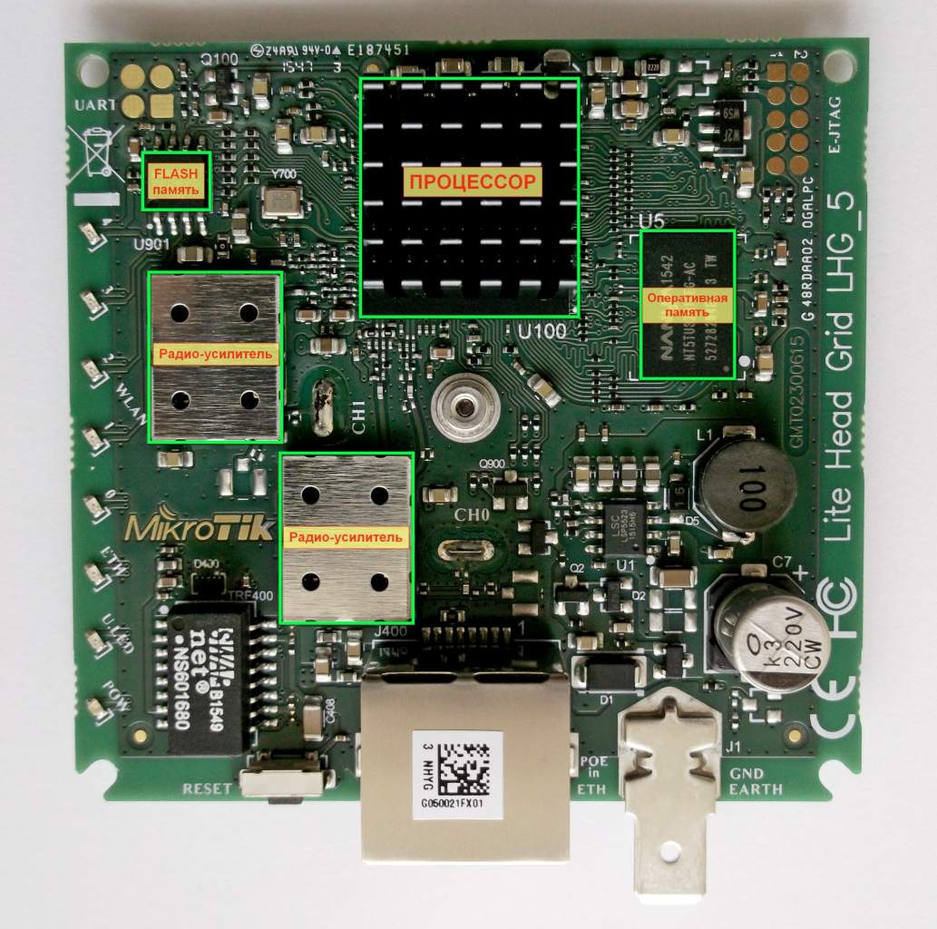

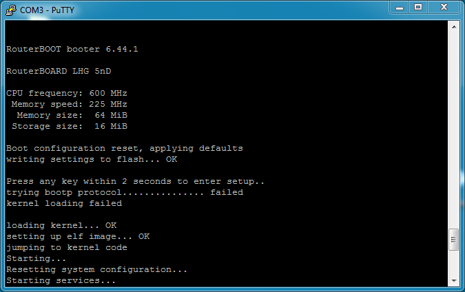

На LHG 5 последние версии RouterOS и RouterBoot.
При конфигурировании точки-доступа (при этом в логах нет информации, что что-то не записалось), далее после перезагрузки (System -> Reboot), точка-доступа загружается, настройки не сохраняются, сбрасываются по умолчанию.
Микросхема флэш-памяти w25q128fv корректно считывается и записывается программатором без ошибок.
Что было сделано:
1. Перепрошивка через Netinstall
2. Считывание и последующая перезапись дампа.
3. Замена новой флешки с записью родного дампа.
4. Запись на новую флешку дампа с аналогичного донора.
Действия не привели к положительному результату.
Ответ от MikroTik support:
The problem cause can be not only the flash (проблема может быть не только во флеш).
В чем может быть тогда в CPU?
