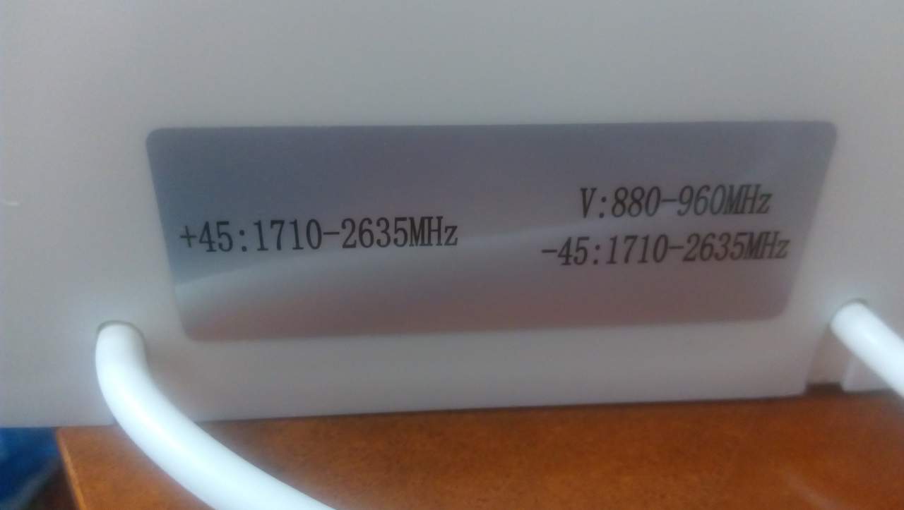

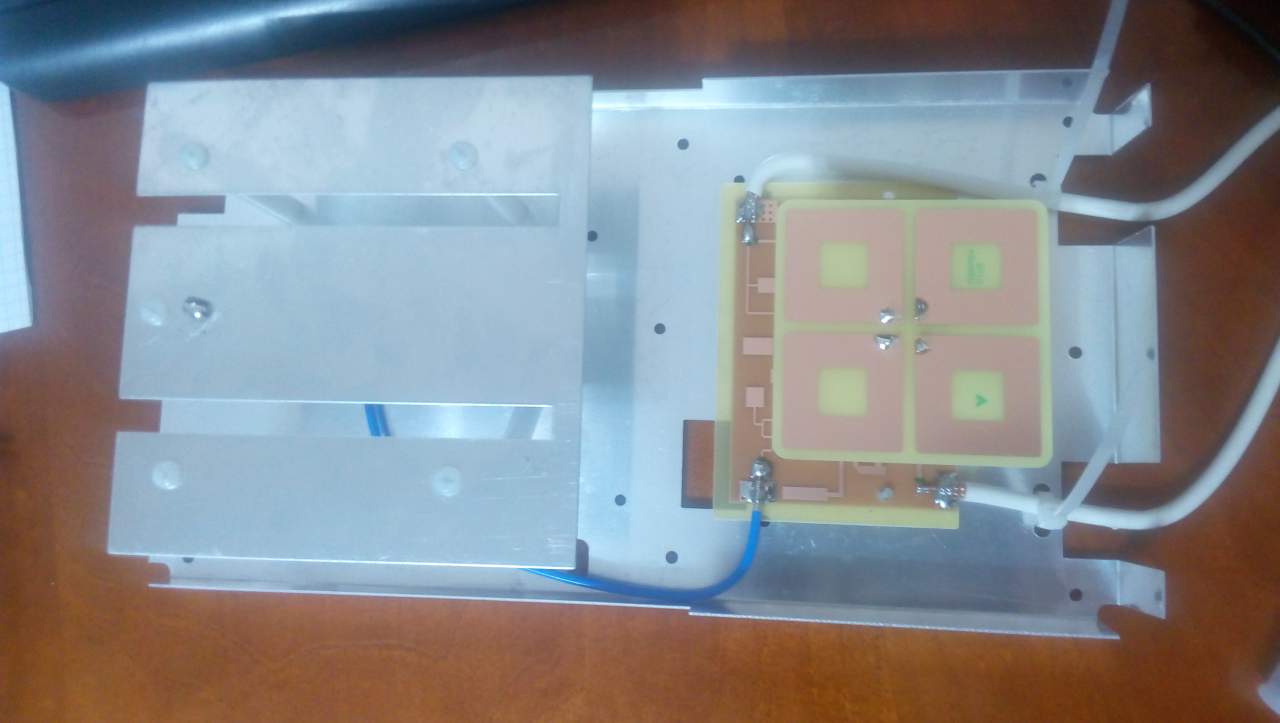

    Интересная антенна от HUAWEI. Диапазон частот 880-960/1710-2635 MHz. Усиление 8 dBi

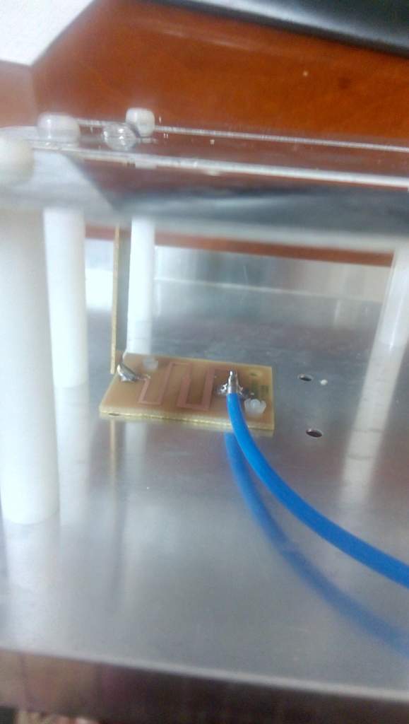

    На 900 там только один патч в вертикальной поляризации. Он подмешивается к одному из ВЧ выходов, к -45...
      Это антенна фирмы Tongyu
      Вот больше её фоток и измерений: https://ypylypenko.livejournal.com/102252.html
        Юрий Спасибо, поглядел, и свел со своими мыслями!
