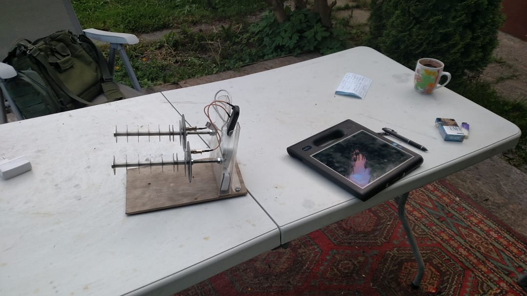

Всем доброго!
Коротенький отчет. Слепил пару антенн для LTE (2600) для дачи. Покрытие на 1800 там ничего, но скорости на прием/отдачу 5/10. На 2600 модем не цеплялся вообще или цеплялся без палок на индикаторе.

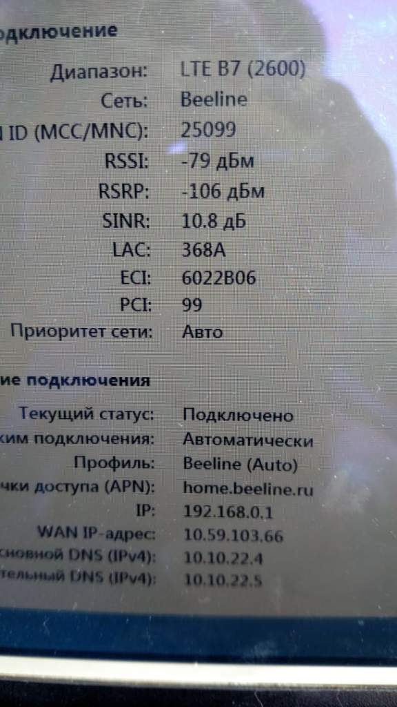

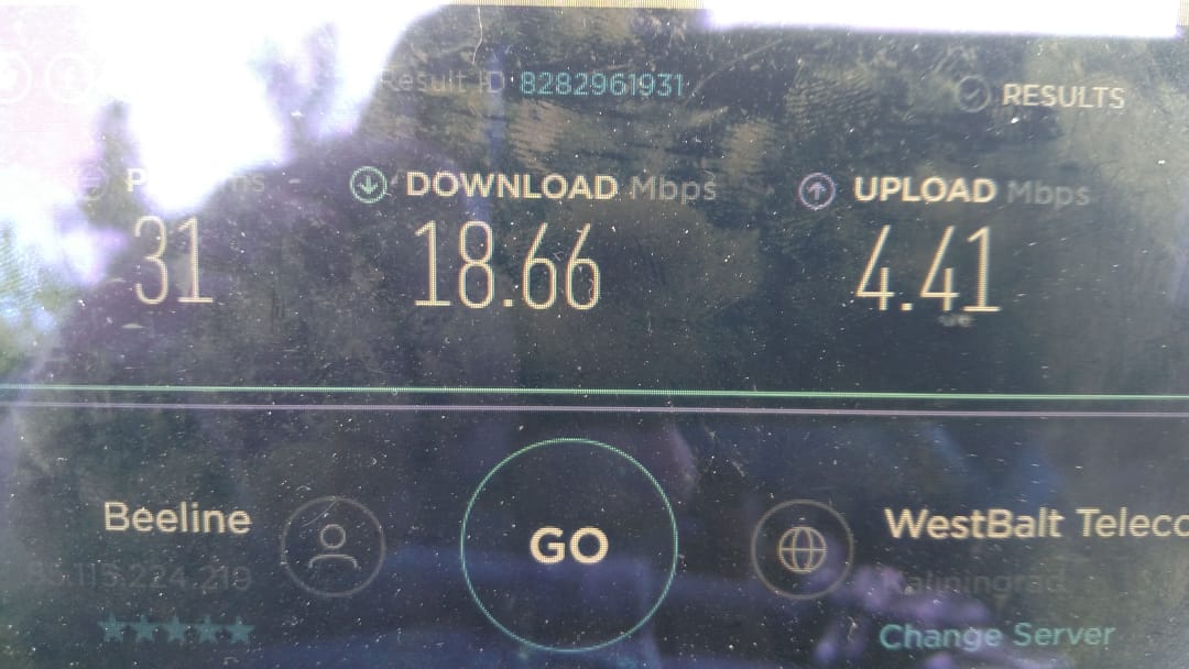

Поставил антенны, попробовал со стола во дворе, принудительно загнав модем в Band 7 (2600) - результаты на фото.
По размерам делал точно, а вот разъемы пришлось поставить F, не нашел поблизости пигтайлов на SMA и самих SMA.
Дальше буду убирать в коробку, вытаскивать повыше. Хочу SINR поднять до 20, RSSI до -70 хотя-бы.
Что скажут спецы?
