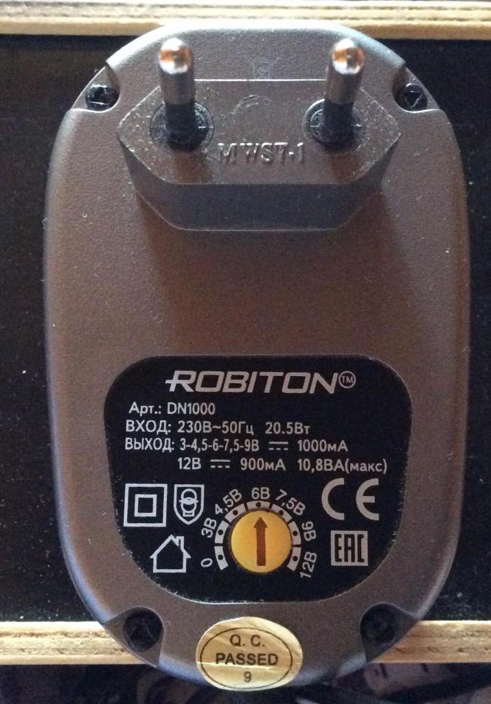

        Нашел БП трансформаторный, с выходом 3;4,5;6;9;12 В, но он похоже не стабилизированный. На 4,5 показывает 6,5, под нагрузкой (тормозная лампочка 21Вт)-3,7. В положении 6 - 8 В, под нагрузкой - 5,2.

          Так в какое положение ставить БП (если ставить воообще) 4,5 или 6? А то не хочется спалить приставку со своими экспериментами.
            #50
            Этот БП не прокатит никаким образом! В нём нет главного - "большого электролита" и стабилизатора напряжения! К тому же, обычно эти БП слабенькие... Не выдают заявленного.
            Можно попробовать собрать отдельную платку с кондёром и КРенкой и запитаться от этого БП. Выставить его на 12-15 В, а то ещё немного просядет и будет самое то.

              Так там 5В нужно, почему 12-15?
              На самом трансе написано 20.5W. Надо вскрыть его.

                Потому что на КРенке падает по даташиту до 2,5 В. Вот и считай, с диодного моста должно идти минимум 7,5 В под нагрузкой! По этому ставь 12! А там помериишь, на сколько транс просядет... Желательно в запасе иметь 1-2 вольта, не больше. Иначе КРенке будет жарко! Перед КРенкой должен быть полноценный диодный мост и электролит на 1000-2200 мкФ.

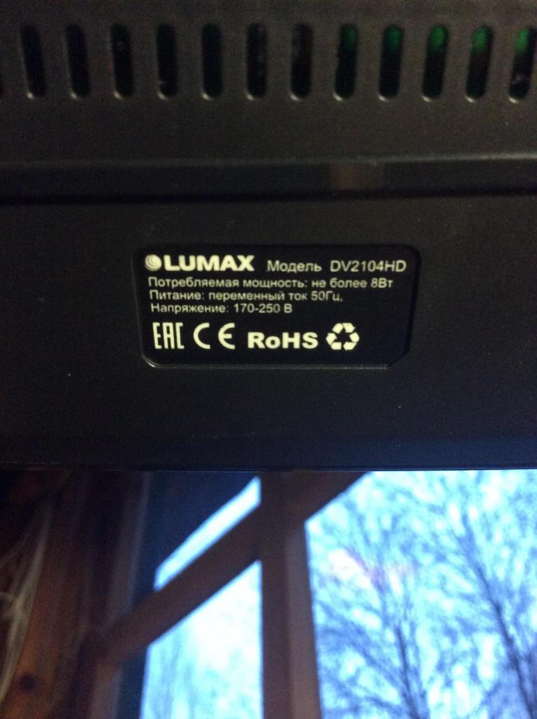

                    У меня сейчас Lumax, wifi модуль тот же что и для предыдущих. Преимущество, питание и usb разъем по разным бокам, антенна не торчит перед телеком. Модель сейчас не могу посмотреть, я в Астрахани. Качество хорошее, БП говно, я поменял на 2,5 А от Х-бокса, кабель HDMI с фильтрами, и проблема описанная выше пропала. Обновляется по wifi. После потери питания, включается.

                          Я остановился на этой:
                          Обновил через флешку, прошивку скачал на их сайте, там же купил WiFi плюшку. Это единственная приставка, где удалось запустить YouTube. Megogo работает стабильно (но это все, если есть WiFi дома). В режиме телека работает стабильно, греется мало. В общем я доволен.
